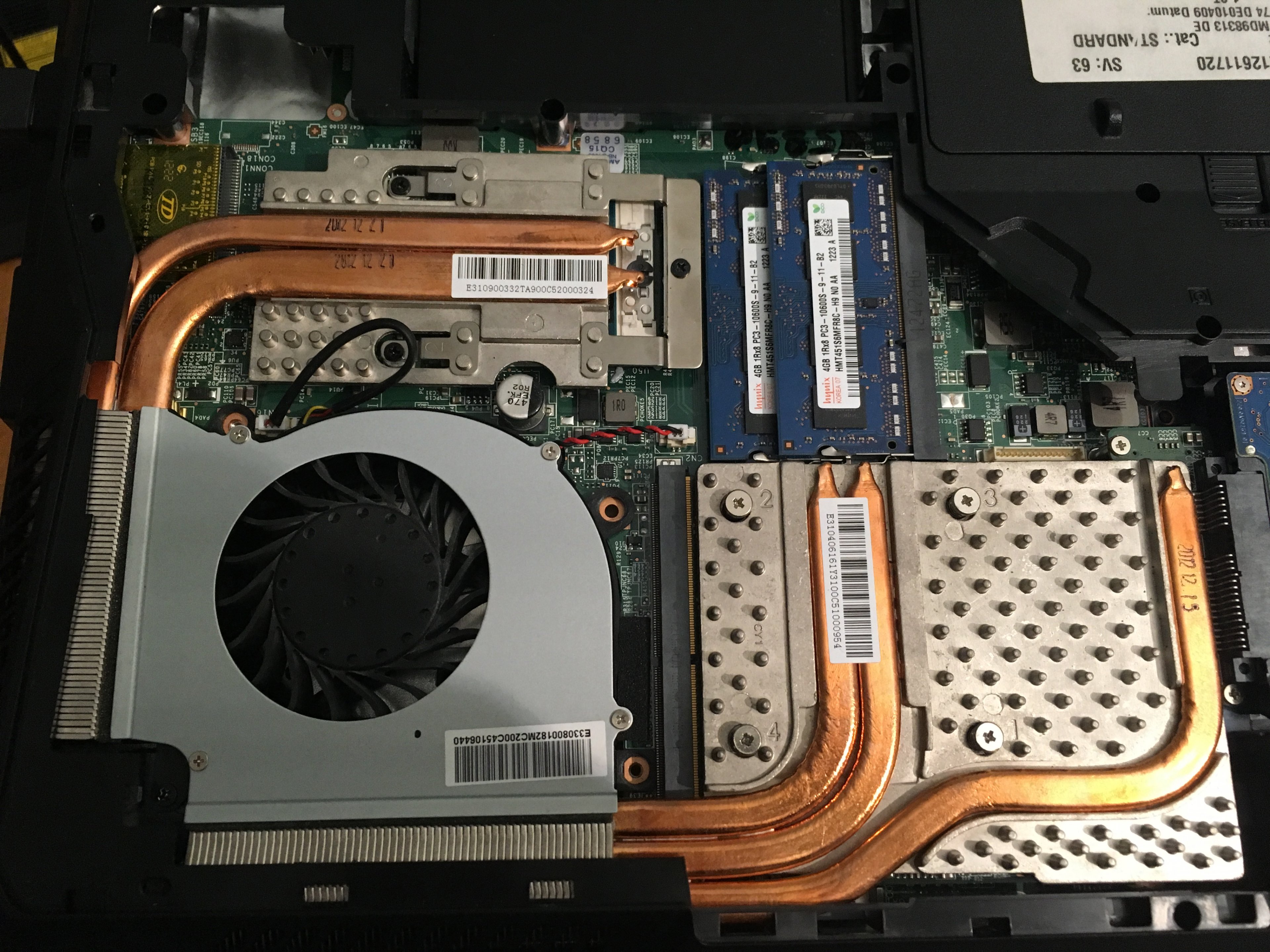

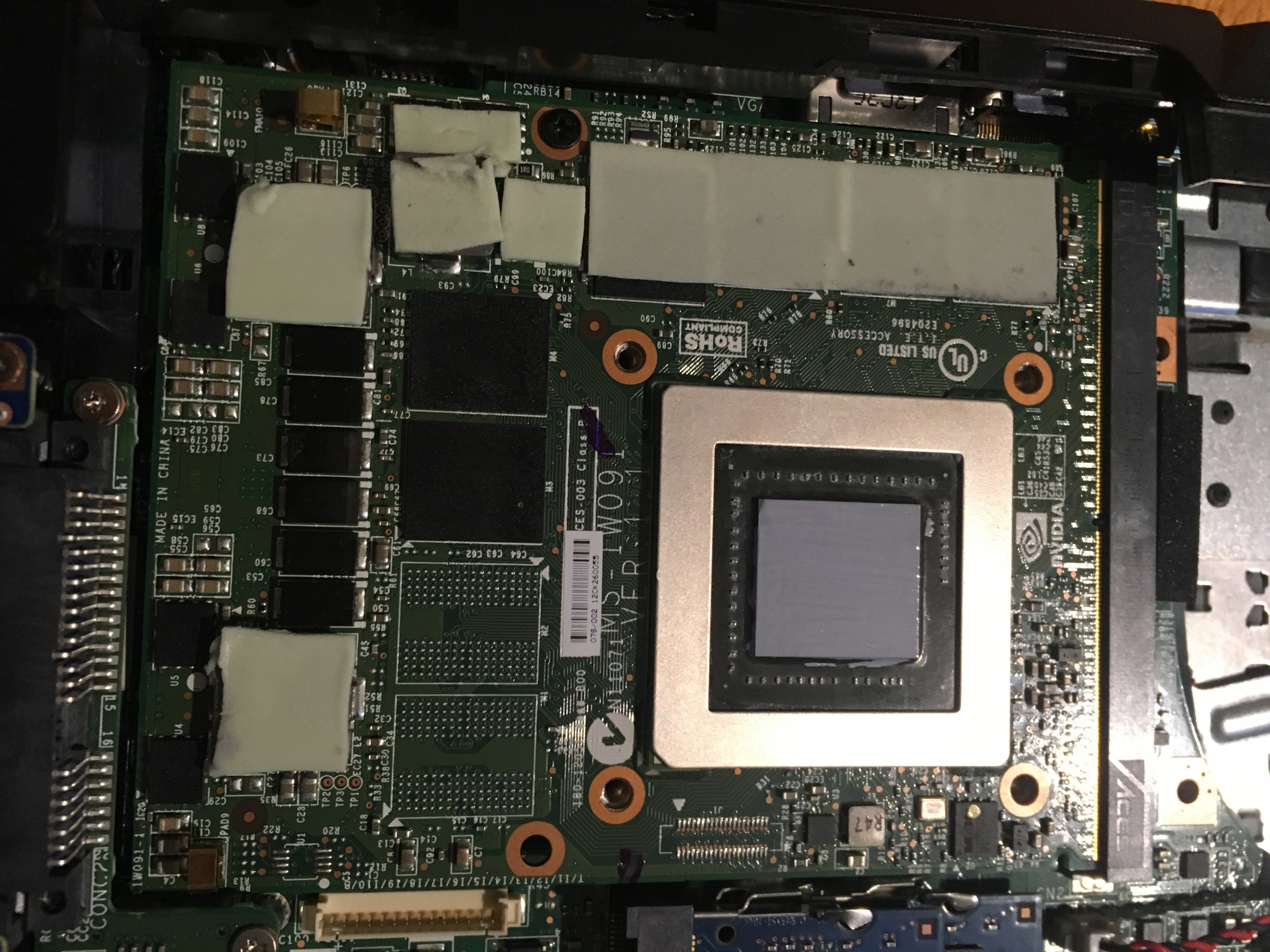

In letzter Zeit verursachte der Graka-Treiber in Spielen regelmäßig Abstürze (Meldung von Windows). Selbst mit neuestem BS und Treibern konnte ich das Problem nicht beheben. Nun hatte ich die Graka selbst im Verdacht, also Läppi geöffnet und Kühler von Prozzi und Graka ab und neue WLP drauf sowie Lüfter entstaubt. Auch dies brachte keine Besserung. Also Kühler der Graka wieder ab (Temperaturprobleme gab es eigentlich keine) und nachgesehen, ob bei Erneuerung der WLP was schiefgelaufen sein könnte. Sah alles gut aus, Graka kurz rausgebaut, neue WLP drauf, zusammengeschraubt.
Jetzt findet der Läppi die Graka gar nicht mehr und der Lüfter läuft permanent auf 100%. Also was könnte ich hier noch tun? Wenn die Graka defekt ist, welche Ersatzkarten kann ich hier verbauen? Eine gleichartige kostet bei eBay rund 200€. Wie kann ich alternativ den Lüfter runterregeln um den Lappi wenigstens mit der onboard Graka weiter zu nutzen? Bios gibt leider nicht viele Einstellungen her.

Wie man bei "Temperaturprobleme gab es eigentlich keine" auf die Idee kommt, die MXM-Karte auszubauen, anstatt hier vorher zu fragen, entzieht sich meiner Kenntnis.
WLP erneuern nach einigen Jahren ist normal, dito das regelmässige Lüfterreinigen.
In deinem ersten Screen fehlen die Wärmpads auf den VRAMs links von der GPU?

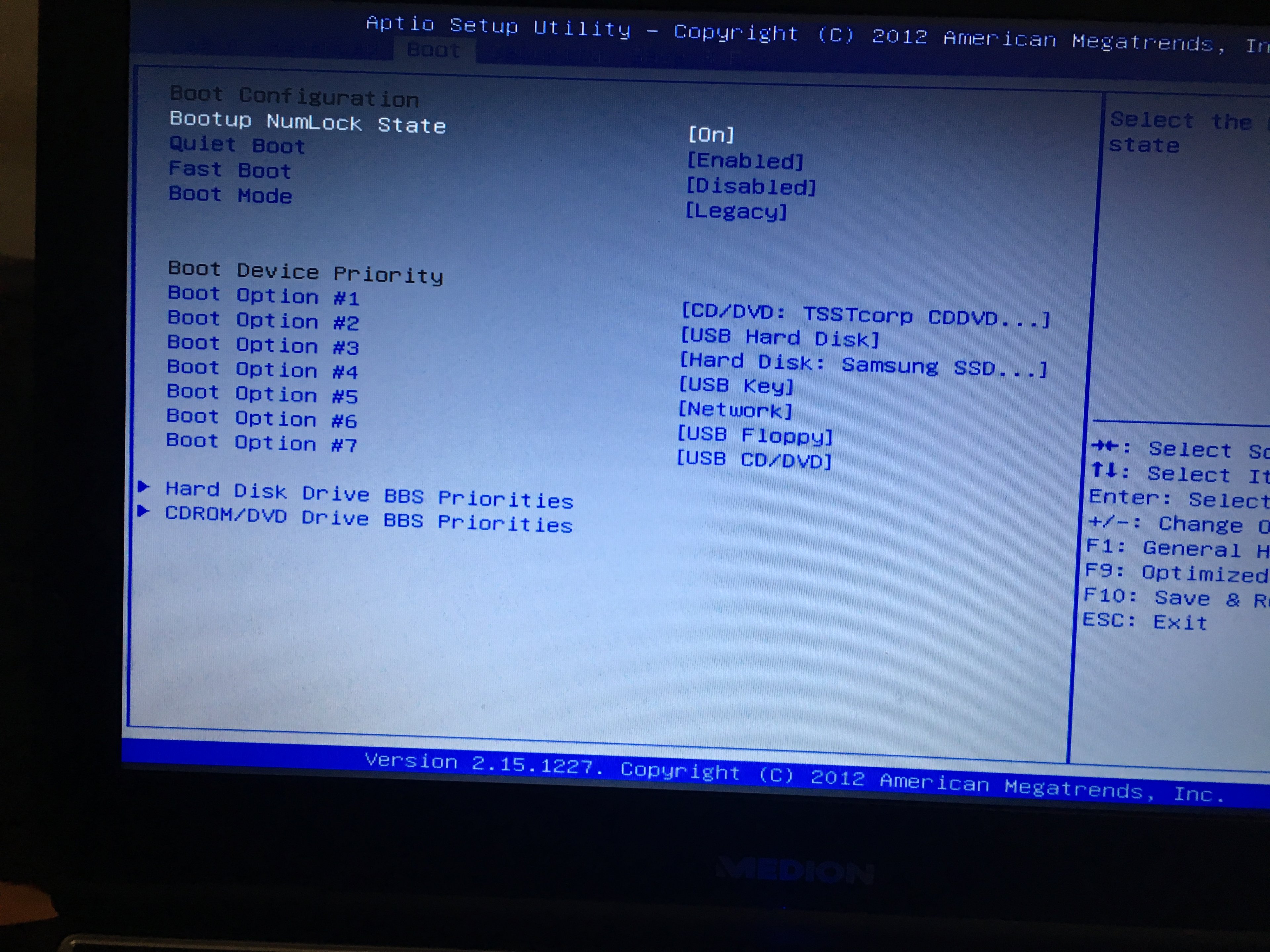

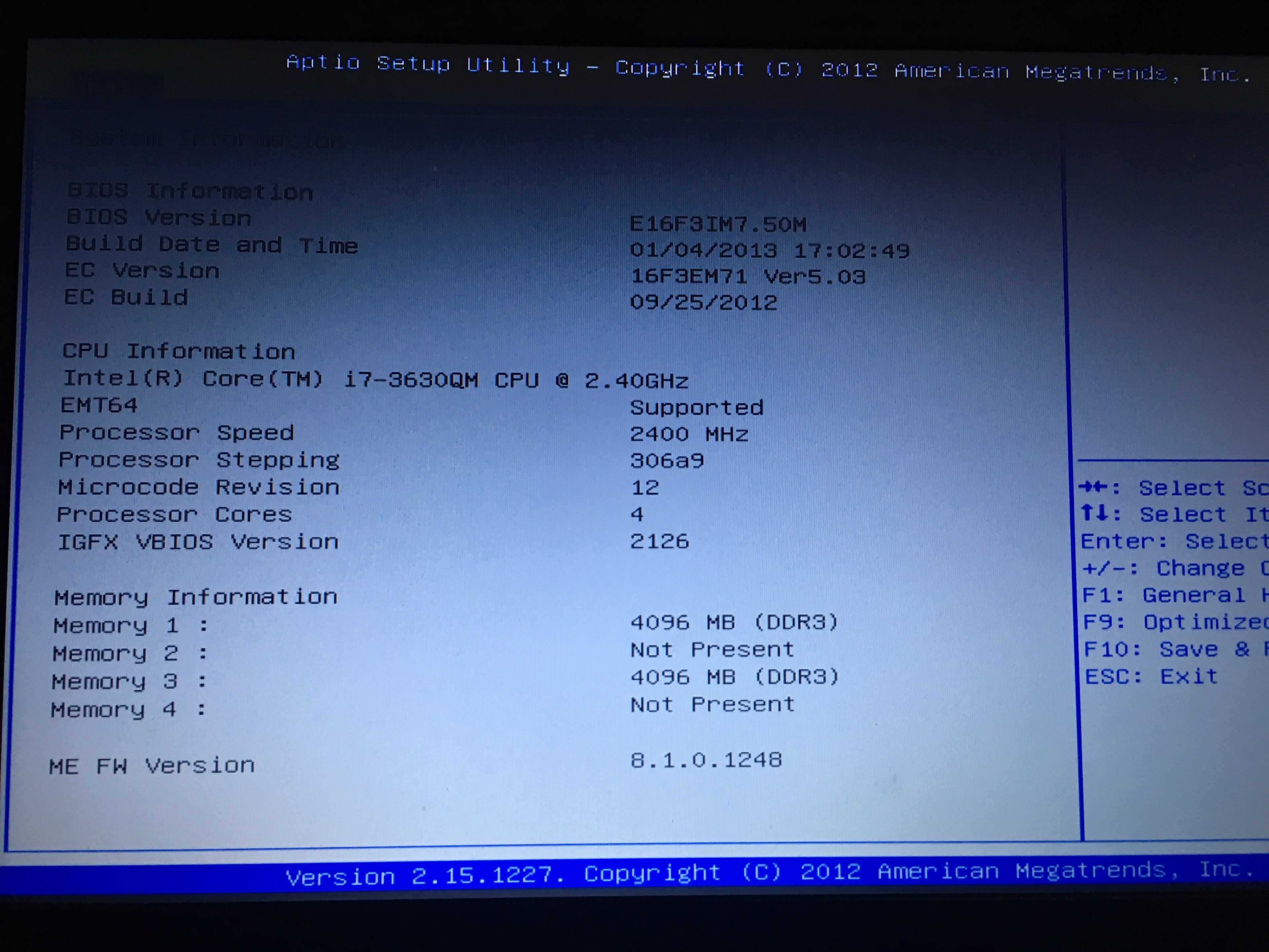

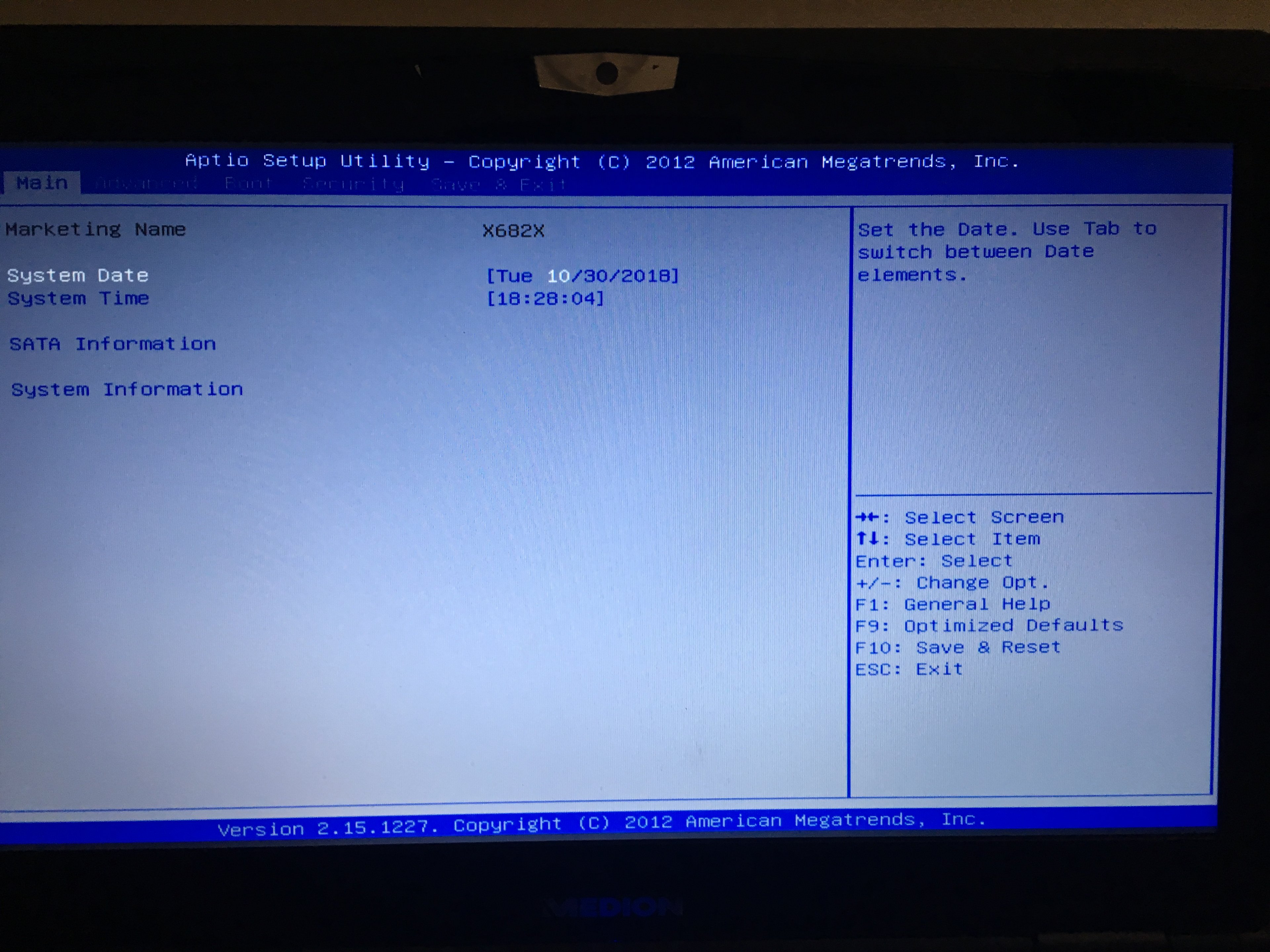

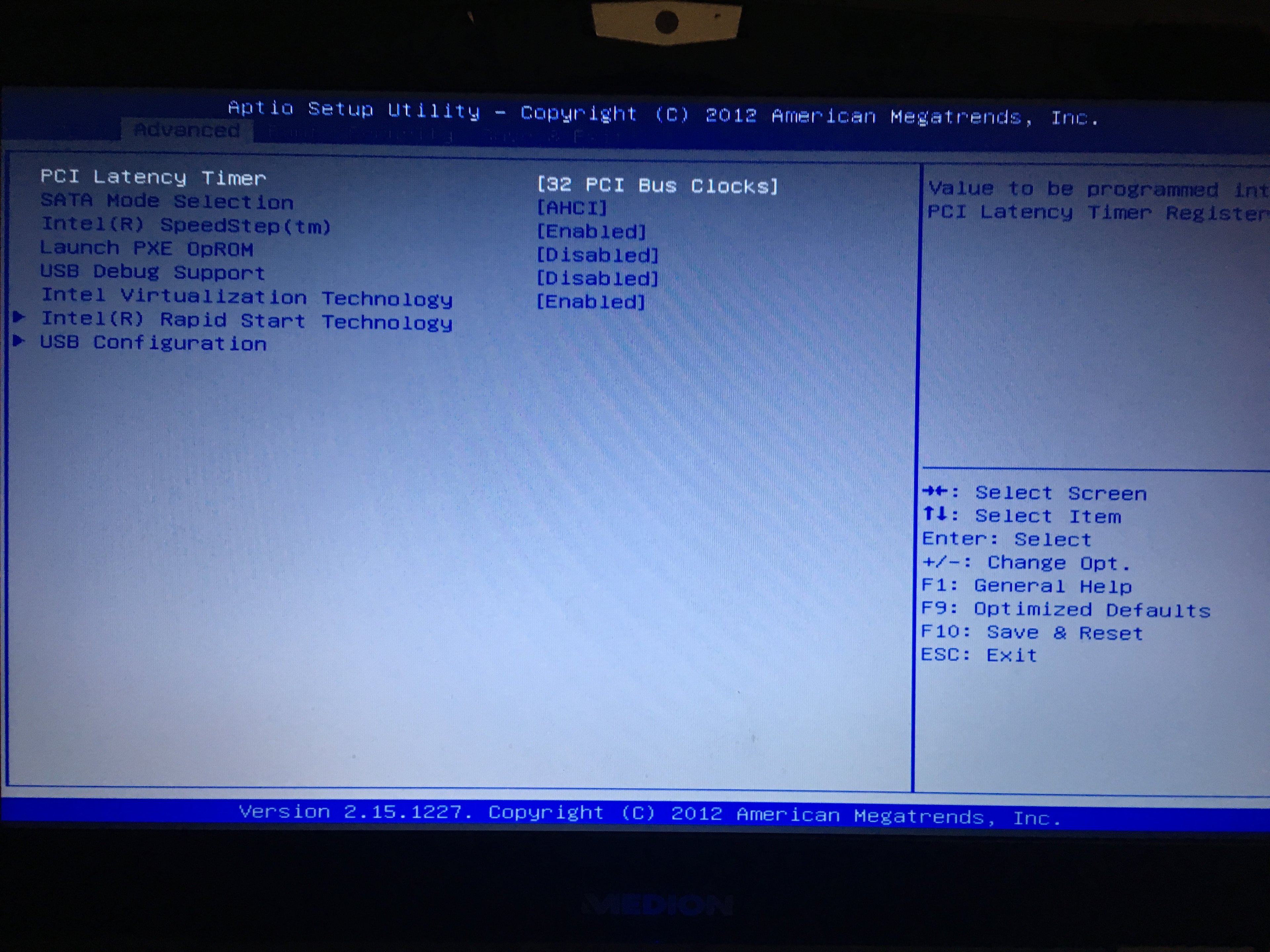

Poste mal alle Screens, die im BIOS verfügbar sind, in lesbarer Grösse.
Ich wollte mir die Rückseite der Graka anschauen. Kann doch sein, dass man hier schon Beschädigungen sehen kann. Und da das nur eine weitere Schraube war und die Karte gesteckt ist, warum nicht?
Wärmepads waren am Kühler geklebt, sind also vorhanden.
Hier die Screens.

Das Bild sieht verdächtig danach aus, dass die WLP eben nicht dort ist/war wo sie hingehört. Du hast ja außenrum alles eingesaut. Was ist es denn für eine WLP? Am Ende noch eine leitende?
Zalman ZM-STG1. Du meinst um die kleinen Kontakte rum außerhalb des DIE? Das hatte ich eigentlich abgewischt.

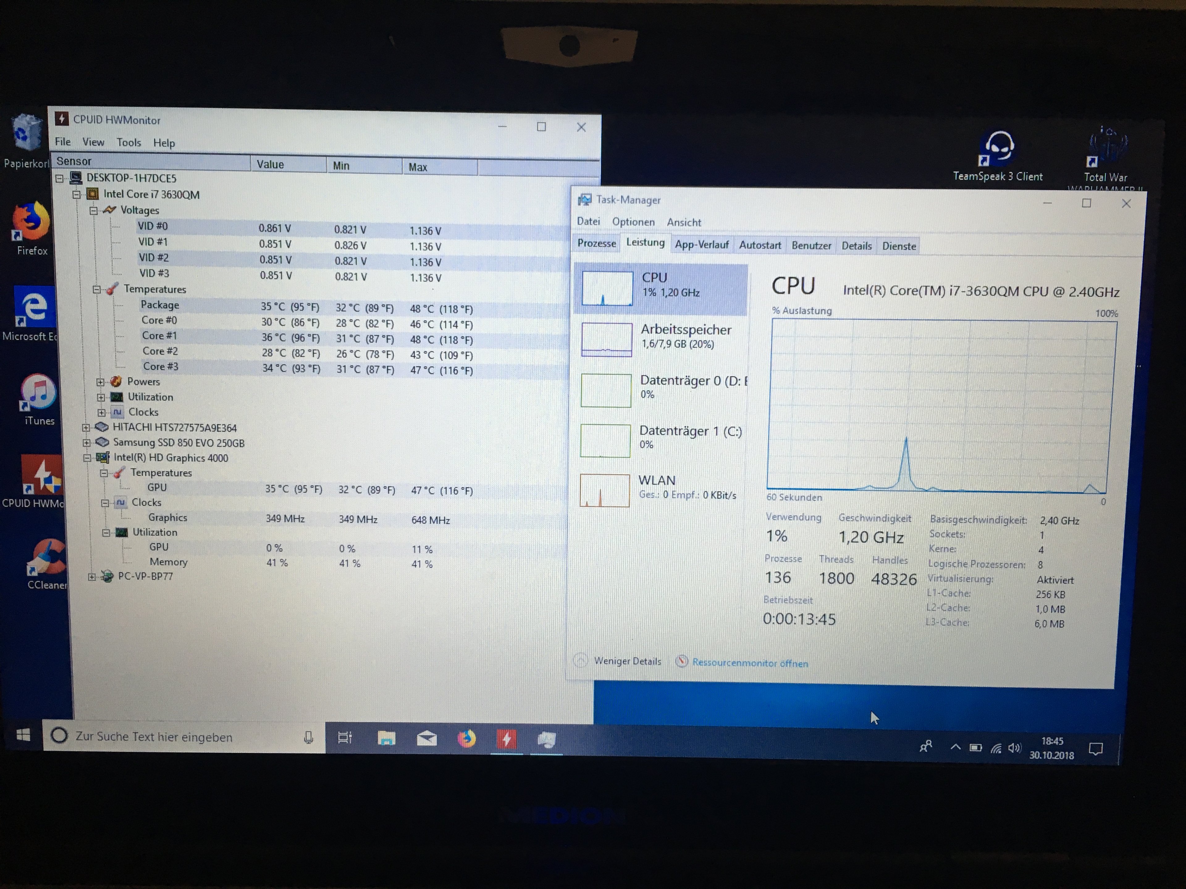

EDIT: Nein, mit der Lüfterkurve stimmt trotzdem was nicht, regelt teilweise hoch und runter obwohl CPU nicht ausgelastet, Temps passen laut HW Info, lediglich der Ram ist zu 20% genutzt.

Die Wärmepads sind eigentlich only für einmaligen Gebrauch bestimmt = können nach Lösen des Kühlers, müssen aber nicht! 100%ig den Wärmeübergang bei Wiederverwendung sicherstellen.
Im BIOS is nix zur IGPU zu erkennen.
Ansonsten siehe rg88 - da war definitiv zuviel aufgetragen - richtig abwischen sieht anders aus.
Ok, die ist laut Hersteller nicht elektrisch leitend.
Abgewischt? verwischt triffts eher. War das die alte oder die neue WLP die da überall rumklebt?
Dann ist es die alte „verwischte“. Also nicht die Originale. Beim ersten Mal neue WLP hatte ich mir mehr Mühe gegeben. Ich werd’s nochmal komplett neu machen. Das mit den Wärmeleitpads war mir ehrlich gesagt nicht so bewusst. Mit den Abstürzen die ich am Anfang hatte, dürften die aber nichts zu tun haben.

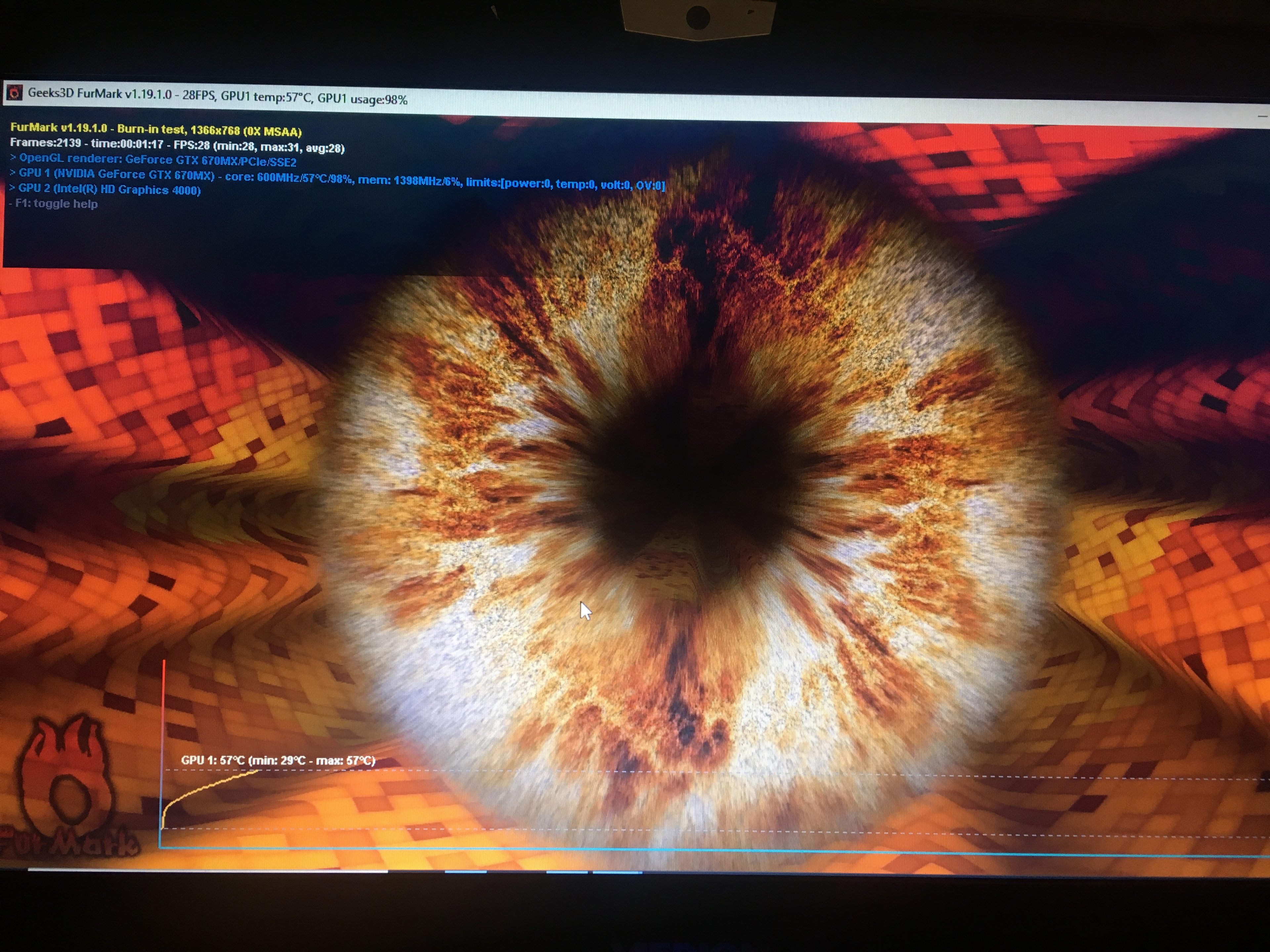

Vielen dank für die schnelle Hilfe. Habe mit Furmark getestet, nach 1 min freezt der PC, siehe Screen.
Würde mich dann mal nach einer 770M umsehen denke ich. Die dürfte von der Leistung ne Stufe höher sein als meine jetzige. Habe auch schon eine bei Kleinanzeigen gesehen für 120€, das klingt nach nem guten Preis.

EDIT: Final noch mal mit Furmark getestet, Karte steigt nach 1 min aus, ergo Graka defekt
