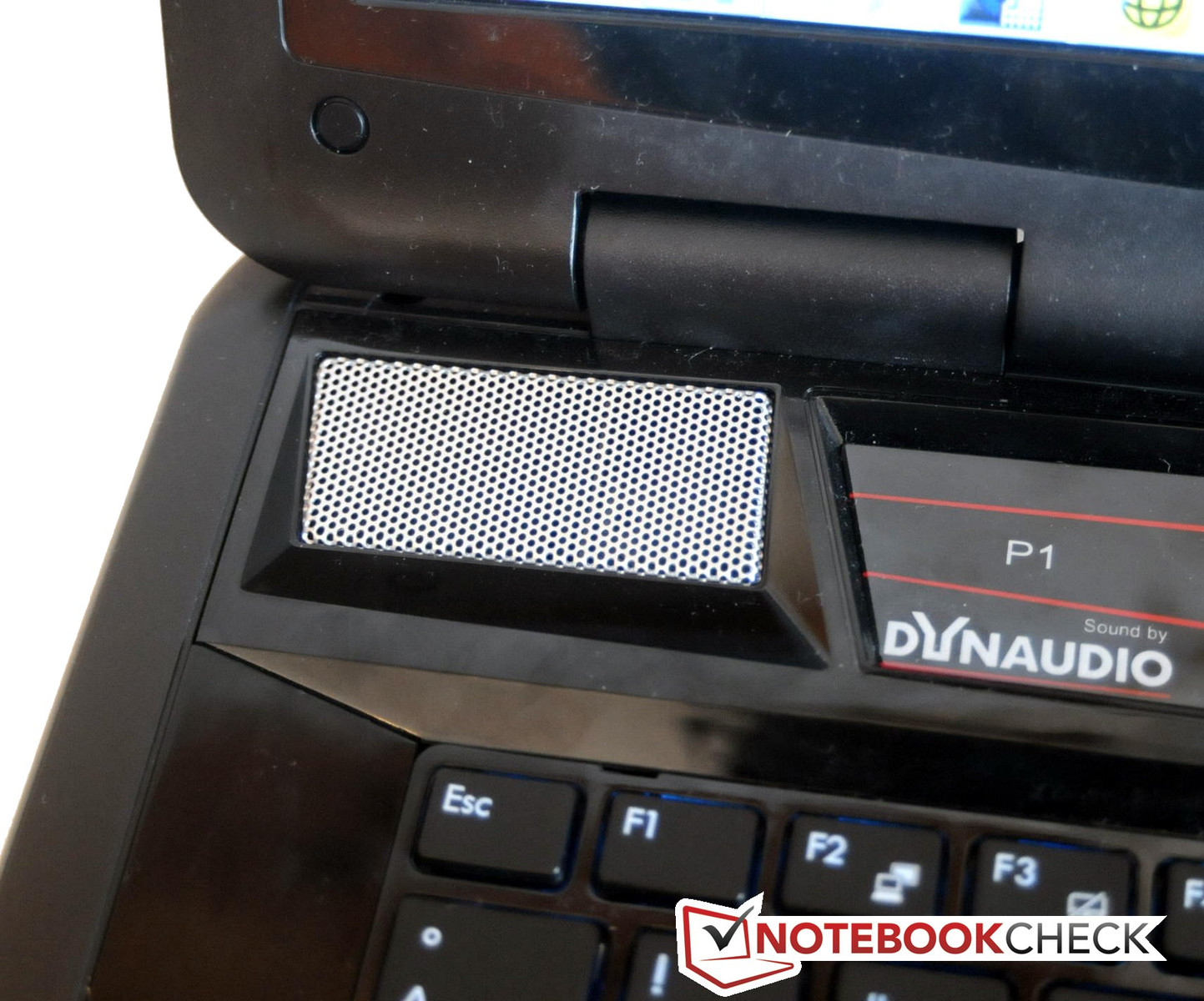

Die vom MSI GT780 passt nicht in das Gehäuse vom Medion Erazer X7813.... daher wird es keine vom GT780 sein.
Links Erazer X7813 und rechts das GT780 von MSI.

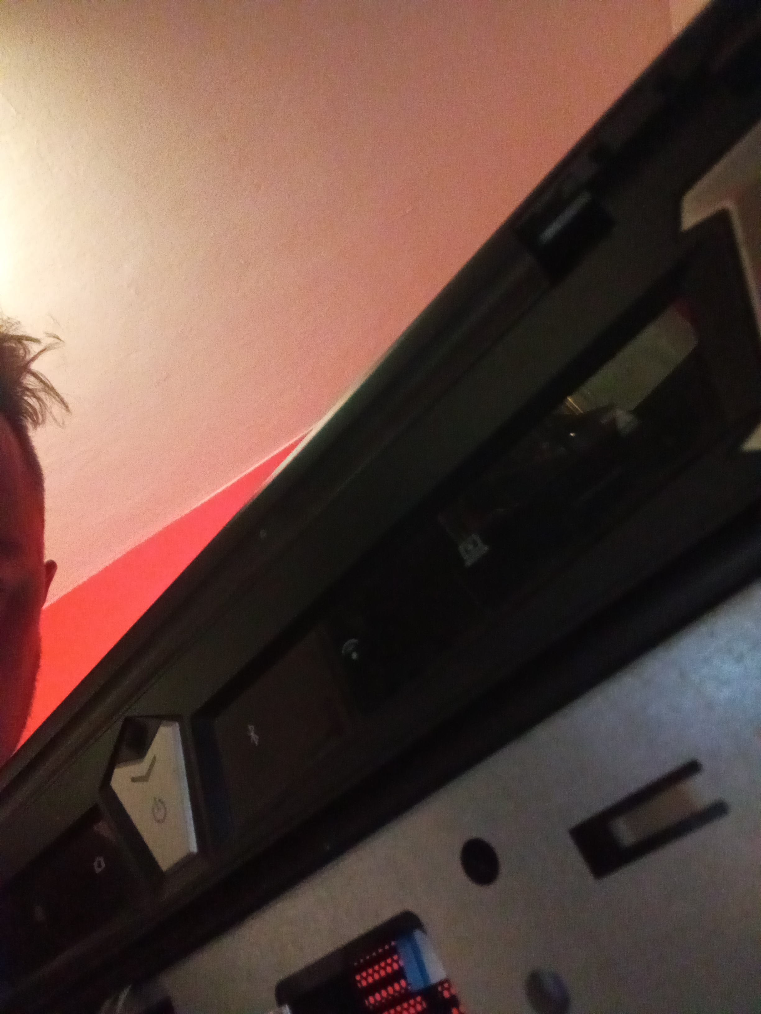

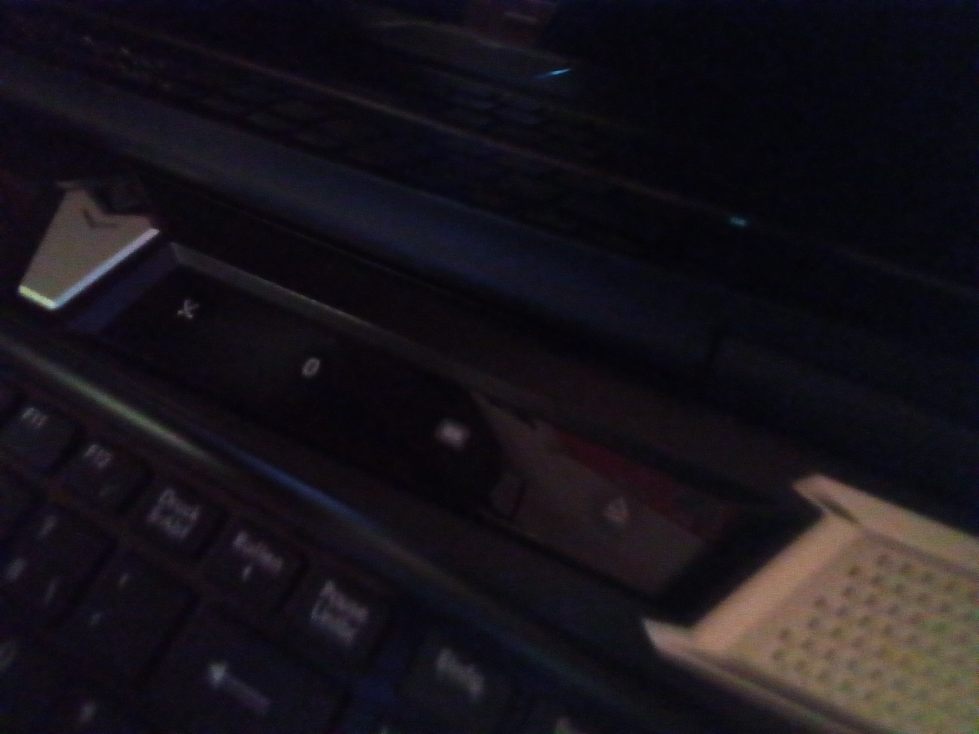

Also das Kabel war identisch hier Mal Fotos vom ausgebauten und dem neu eingebautem vielleicht wird es so deutlicher ich danke allen schonmal für die Hilfe
Bild 1 ist das Ersatzteil
Bild 2 das was vorher drin war
Wie man sieht genau die beiden symbole sind vertauscht

Sorry für die miese Qualität der Bilder meine Frontkamera am Handy ist im Eimer. Ich werde im Laufe des Tages Mal die Daten des Laptops hier rein stellen.

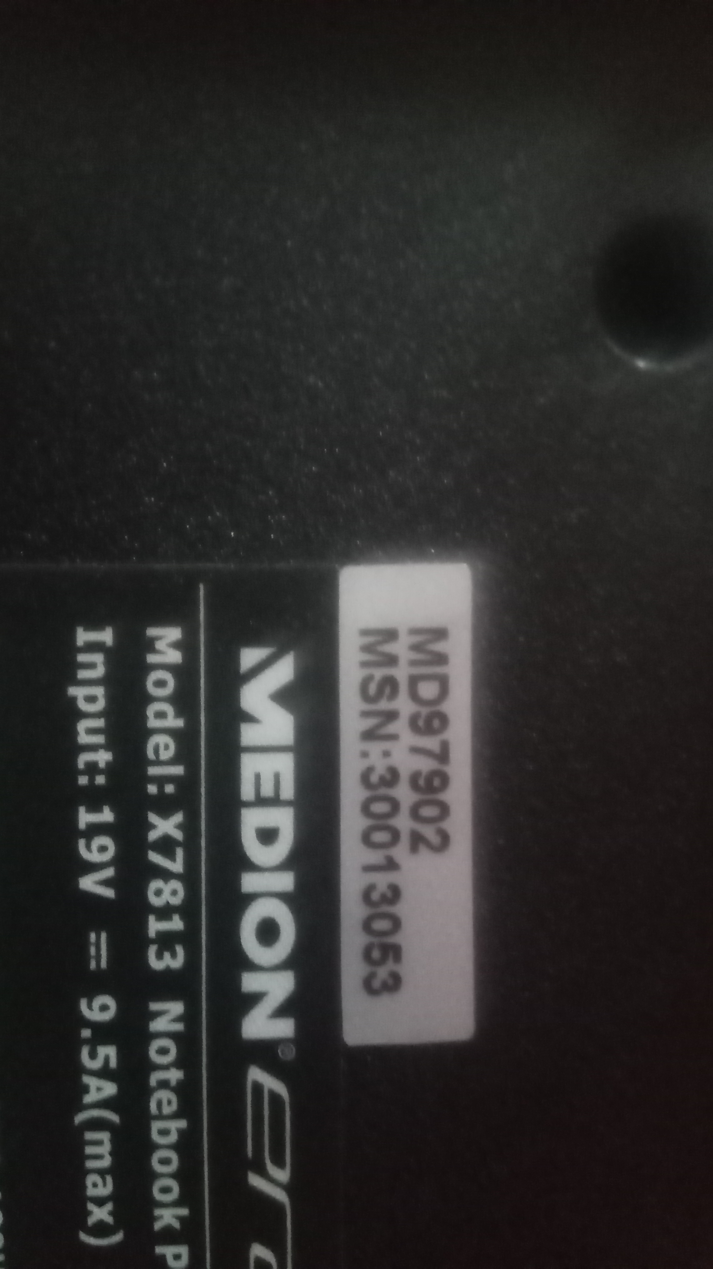

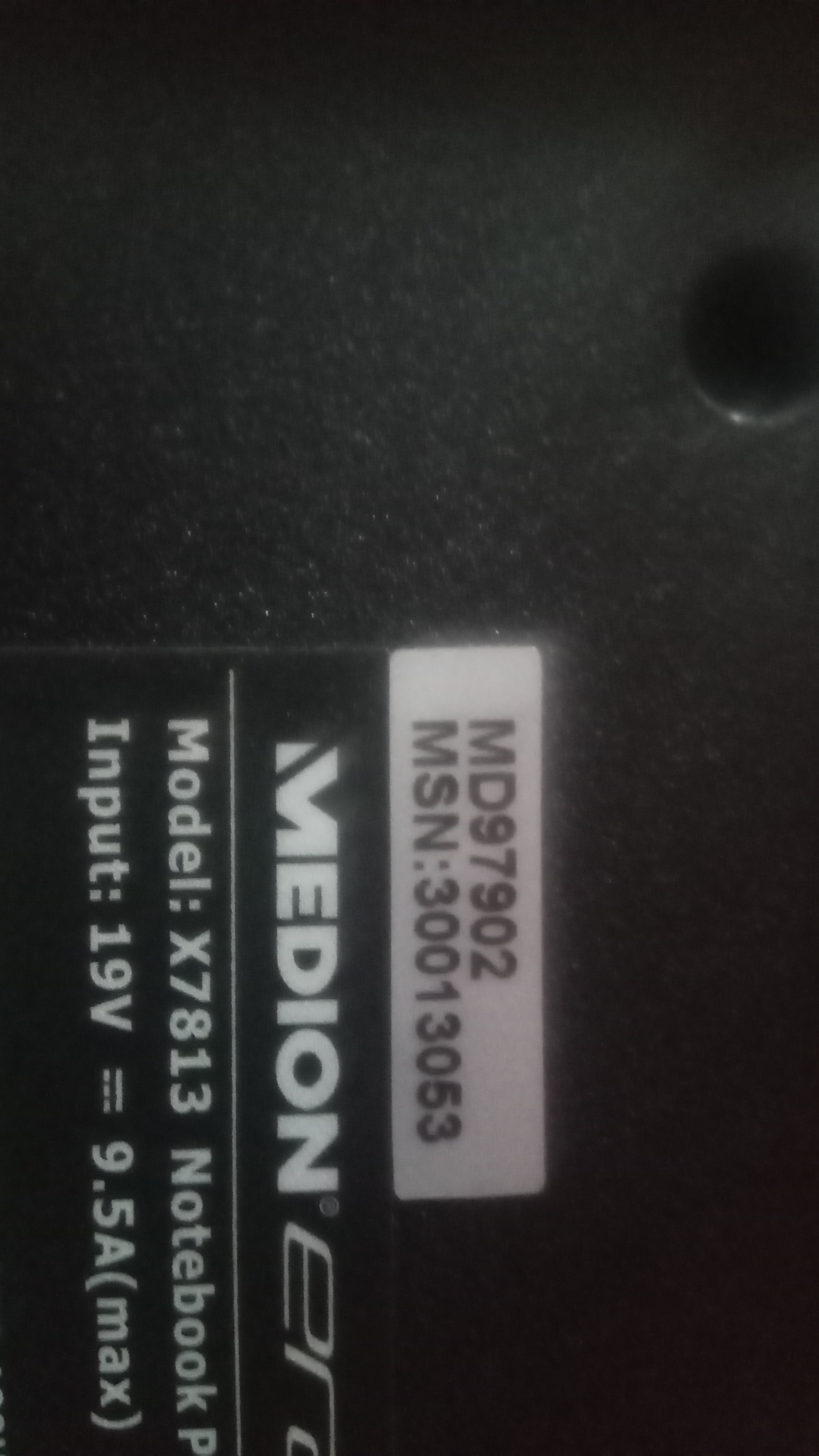

Hier Mal ein Bild vom "Typenschild" damit sieht man was drin steckt oder ?
Ein MS-1761 Mainboard. Original steckt da nen i7-2630QM und ne GTX560M drin.

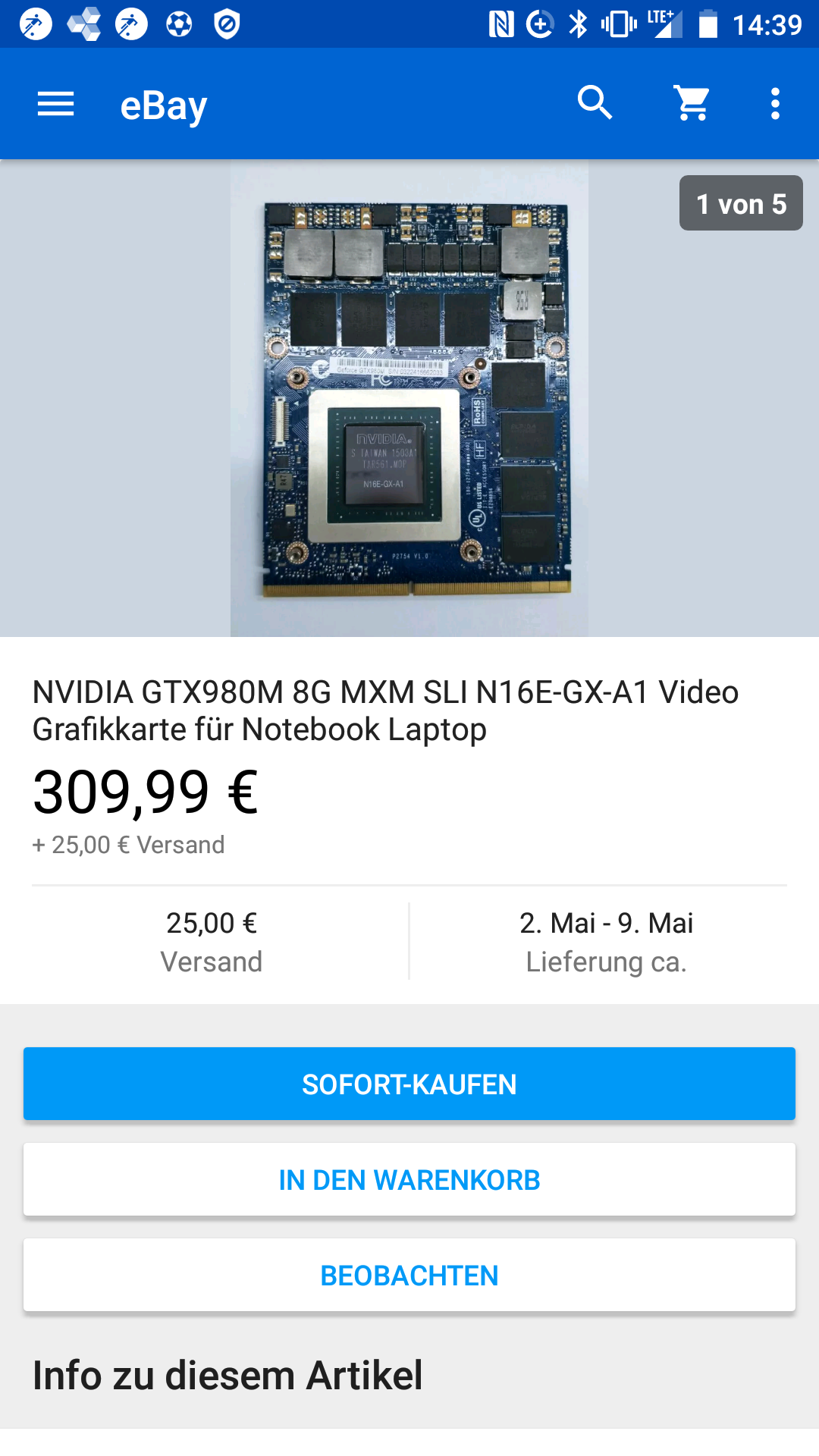

Dürfte dann dieser nette Kamerad sein ?

Ja genau, da muss denn aber noch ein MSI vBIOS rauf, denn bei dem Angebot handelt es sich um die Clevo Variante.

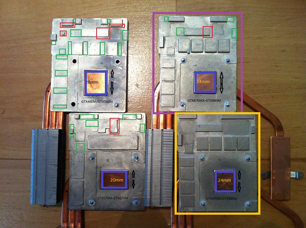

Und ja, der Heatsink ist die Kühleinheit... die wurde bei jeder Grafikkartengeneration von MSI angepasst. Anbei siehst du sämmtliche Nvidia Heatsink´s für dein (und andere MSI Barebones der Serie). Du hast den oben links und benötigst den unten rechts. Die Markierungen sagen aus, was bei deinem Heatsink verschwinden muss (rot), die gelben Stellen müssen aufgepolstert werden (mit Wärmeleitpads).

Clevo Variante ? Wie ich n neues BIOS aufspielen muss hab ich ehrlich gesagt keine Ahnung bitte verzeih .... Betrifft das dann auch Daten auf der Festplatte also spiele Betriebssystem usw alles neu ?
Ahhhhhh danke für die Bilder heatsink ist diese Platte und die anzupassen scheint wirklich anhand deiner super bildlichen Darstellung kein Hexenwerk was ist das für n Material sieht wie Zinkdruckguss aus. Der sollte nicht allzuschwer zu bearbeiten sein das Krieg ich hin.
Was bedeutet clevo Variante ? Und gibt es eine wo ich das BIOS nicht neu machen muss ? Sorry für die vielen Fragen will halt nix kaputt machen an der Kiste .
