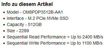

ich versuche in einen Medion Erazer X7841 / MD 99686 Notebook in den zweiten Slot diese SSD einzubauen: OM8PDP3512B-AA1 512GB. Aber es liess sich etwas schwer in den Slot einführen und nach Einbau ließ das Laptop sich nicht einschalten. Muss ein ganz bestimmter Steckplatz oder SATA / PCIe Format sein?
Gruß
Will mich da nicht aus dem Fenster lehnen aber könnte das Medion Board nicht nur SATA M2 verarbeiten und deine SSD ist eine PCIe?

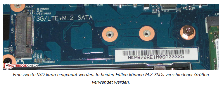

https://www.notebookcheck.com/Test-Medion-Erazer-X7841-Notebook.163947.0.html
Es bestehen aber diverse Möglichkeiten zur Aufrüstung. So kann noch eine zweite M.2-SSD in den Rechner eingesetzt werden. Die beiden SSDs können dann einen RAID-0 oder einen RAID-1-Verbund bilden. Ein Raid-0-Verbund liefert deutlich schnellere Transferraten als eine einzelne SSD. Laut dem Datenblatt des hier verwendeten Clevo Barebones kann die vorhandene SSD gegen eine NVMe-SSD ersetzt werden. Solche SSDs erreichen sehr hohe Übertragungsraten, die oftmals denen eines RAID-0-Verbunds überlegen sind. Solche SSDs können nur genutzt werden, wenn der entsprechend M.2-Steckplatz per PCIe-x4 angebunden ist. Dies ist beim Erazer der Fall. Allerdings gilt dies nur für den ersten M.2-Steckplatz. Der zweite Anschluss ist per SATA angebunden. Würde dort eine NVMe-SSD eingesetzt werden, blieben sie weit hinter ihren Möglichkeiten zurück.
Reaktionen: JackOh18
Ja, die verlinkte Kingston SSD, die ich zusätzlich einbauen möchte, ist eine PCIe. Also lag meine Vermutung richtig, dass der zweite Steckplatz nur eine SATA erlaubt.

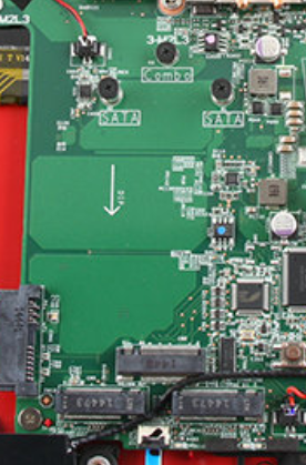

Da werden einfach Kosten gespart. Warum sollte man einen B&M Key Slot entwickeln, wenn eine B&M Key SSD auch in einen M Key Slot passt :) Das was wichtig ist, ist die Anbindung des Slots... deswegen schreiben die meisten Hersteller auch auf die Platine, was der Slot unterstützt. In deinem Fall ganz klar SATA.
Hier mal ein Beispiel von einem älteren MSI GE62 6QF
Der linke und der rechte Slot sind je nur mit SATA angebunden, der mittlere hingegen ist ein Combo Slot, dieser unterstützt PCIe oder SATA SSDs.
Und ja, SATA III ist natürlich abwärtskompatibel, aber das spielt ja keine Rolle, da es keine SATA I oder II Datenträger mehr gibt.

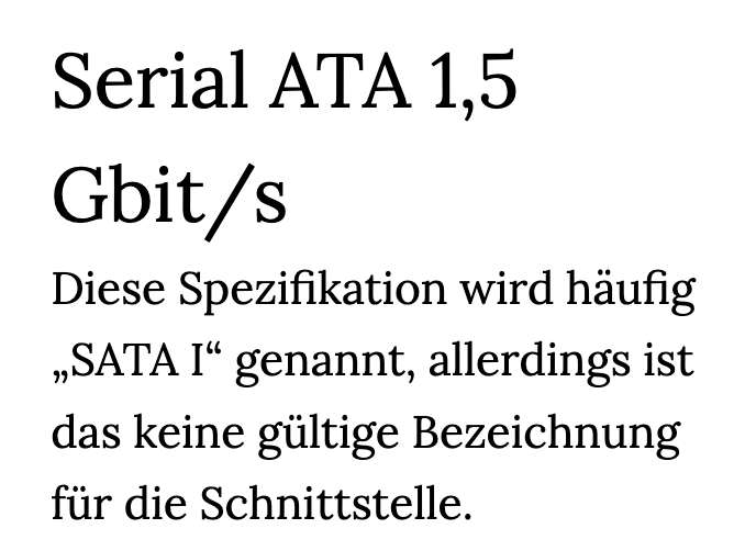

Hä ? Was denn für ein SATA I Slot ? Sowas gibt es nicht... SATA ist SATA, egal ob I (1,5Gbit/s), II (3Gbit/s) oder III (6Gbit/s), es sind immer die gleichen Slots bzw Stecker. Die Anbindung dahinter ist das, was wichtig ist und da ist seit weit über 10 Jahren SATA III Standard, SATA I und II Anbindung gibt es seit dem nicht mehr.
Ich habe dir oben schon 2 M.2 SATA SSDs verlinkt... da kannst du gerne eine von nehmen.
PCIe Express ist ne ganz andere Geschichte... Das kannst du auch nicht mit SATA III Vergleichen. Bei SATA III ist bei max. 600MB/s in der Praxis die maximale Geschwindigkeit erreicht. Bei PCIe haben die ganz langsamen SSDs um die 1100MB/s und die deutlich teureren PCIe SSDs um die 3500MB/s, bei einer PCIe 3.0 x4 Anbindung. Von den PCIe 4.0 oder 5.0 SSDs fange ich gar nicht erst an... da liegt die maximale Geschwindigkeit denn schon bei utopischen 15000-20000mb/s.
SATA I ist doch SATA
Ja, ich hab doch nichts gegenteiliges behauptet. Aber was willst du mit SATA I die ganze Zeit ?
da ich mit dem SATA I Slot eh nicht an die Geschwindigkeit von SATAIII/PCIe rankomme.
Der Satz macht 0 Sinn :)

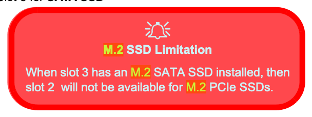

Na toll! Jetzt habe ich die SATA SSD gekauft und eingebaut. Dadurch wird die erste PCIe SSD nicht mehr erkannt, wo das Windows-System drauf ist. So steht es in dem Clevo-Handbuch (Barebone).
Was für ein Blödsinn das sein soll... :grr:
