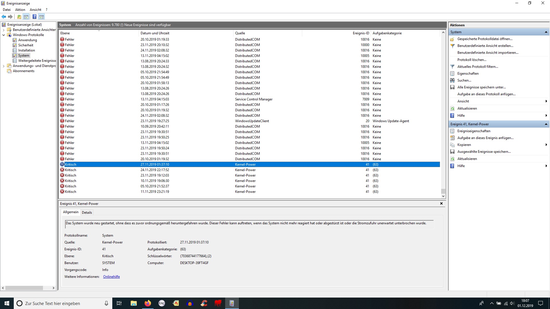

Habe in der Ereignisanzeige alle "kritischen" Einträge übereinander gelegt. Innerhalb von 2 Monaten 6 kritische Ereignisse. Es steht überall das gleiche drin. Siehe Anhang 1.

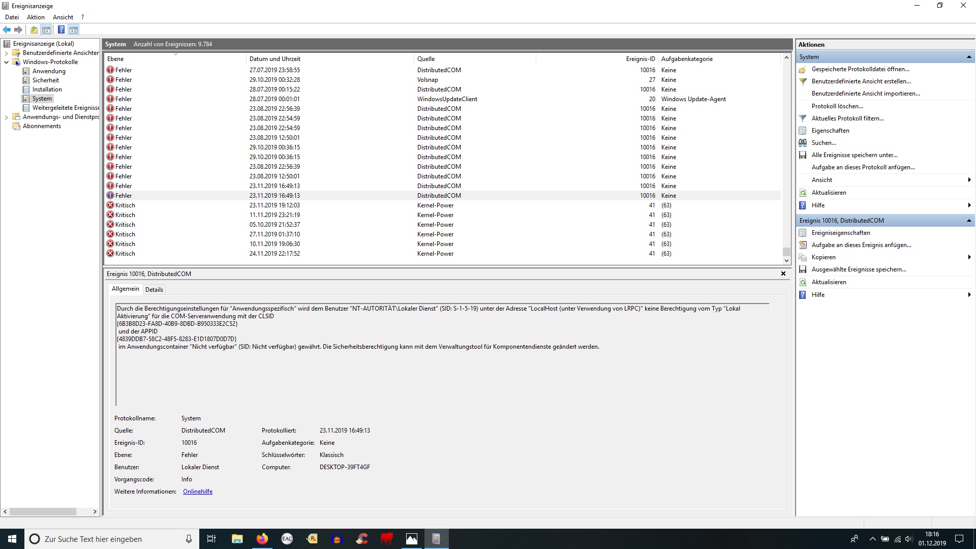

In den etlichen "Fehler"-Meldungen steht auch überall das gleiche drin. Siehe Bild 2.
Heißt das jetzt, mein Prozessor ist hin?

cartridge_case schrieb:
Wie kommst du auf den Prozessor?
Also die Ereignisse für Energiesparen haben die Ereignis-ID 42. Anschließend fürs Aufwachen 107. Dann wäre noch 1 interessant.
Habe jetzt geguckt was bei ID 42 steht. Da finden wir meistens
"Ursache Application API" und
manchmal "Button or Lid" (dabei drücke ich nie den Ausschaltknopf oder klappe den Deckel zu...)
oder "System Idle".
System Idle ist dann die Einstellung des Energiesparplans.
Die anderen Sachen sind so, wie sie dastehen. Eventuell ist einer der Schalter defekt.
Im Energiesparplan habe ich stehen dass er nie in den Standby gehen soll.
Was kann ich denn gegen "Application API" tun?
Und vermutest du, der An/Aus-Schalter oder der Schalter am Deckel ist defekt?
Das dürfte die manuelle Auswahl über das Startmenü sein. Kannst du ja selbst testen, ob es dann mit dem Zeitstempel passt.
Das kann ich dir nicht sagen.
