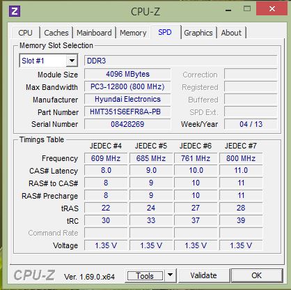

Kannst Du uns mal einen CPU-Z Screen mit SPD und Memory von dem Original-RAM zeigen?

Hier der Screenshot:

Der andere Reiten bei CPU-Z zeigt übrigens, dass der RAM bei 1066MHz mit den Latenzen 7-7-7-19 läuft
Hm, das sieht doch nach DDR-800 aus?
Ist es auch, aber 1600er. Der war drin obwohl er für das Medion zu schnell ist. Das Board schafft nur 1066, aber der RAM scheint da abwärtskompatibel zu sein
