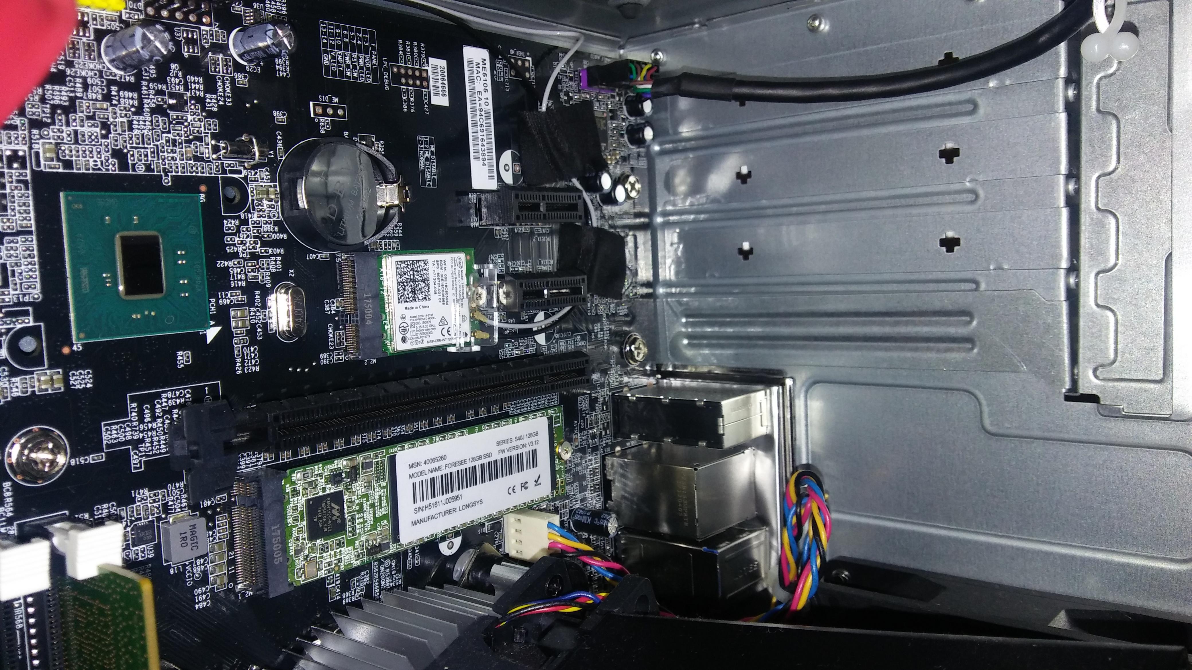

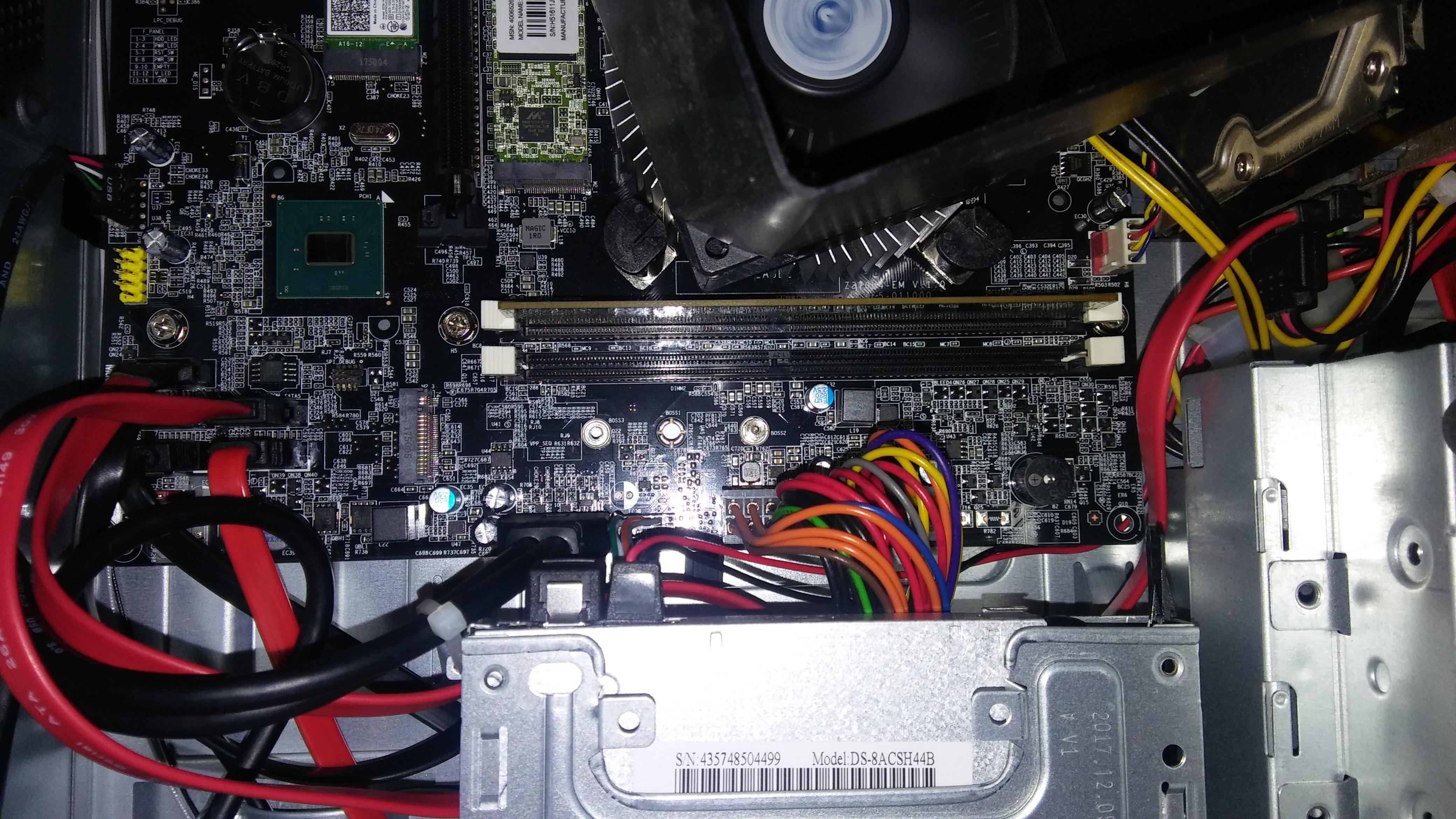

Beim Thema Platz könnte ich tatsächlich Probleme bekommen. Frei ist 1 von 1pcie... EIN ssd Speicherplatz... Und 1 RAM riegel Platz.
das war dann. Ich kann aber wenn die Karte mehr Platz braucht 3 Öffnungen hinten ab machen..
Das Board soll laut Angaben 32gb RAM vertragen.

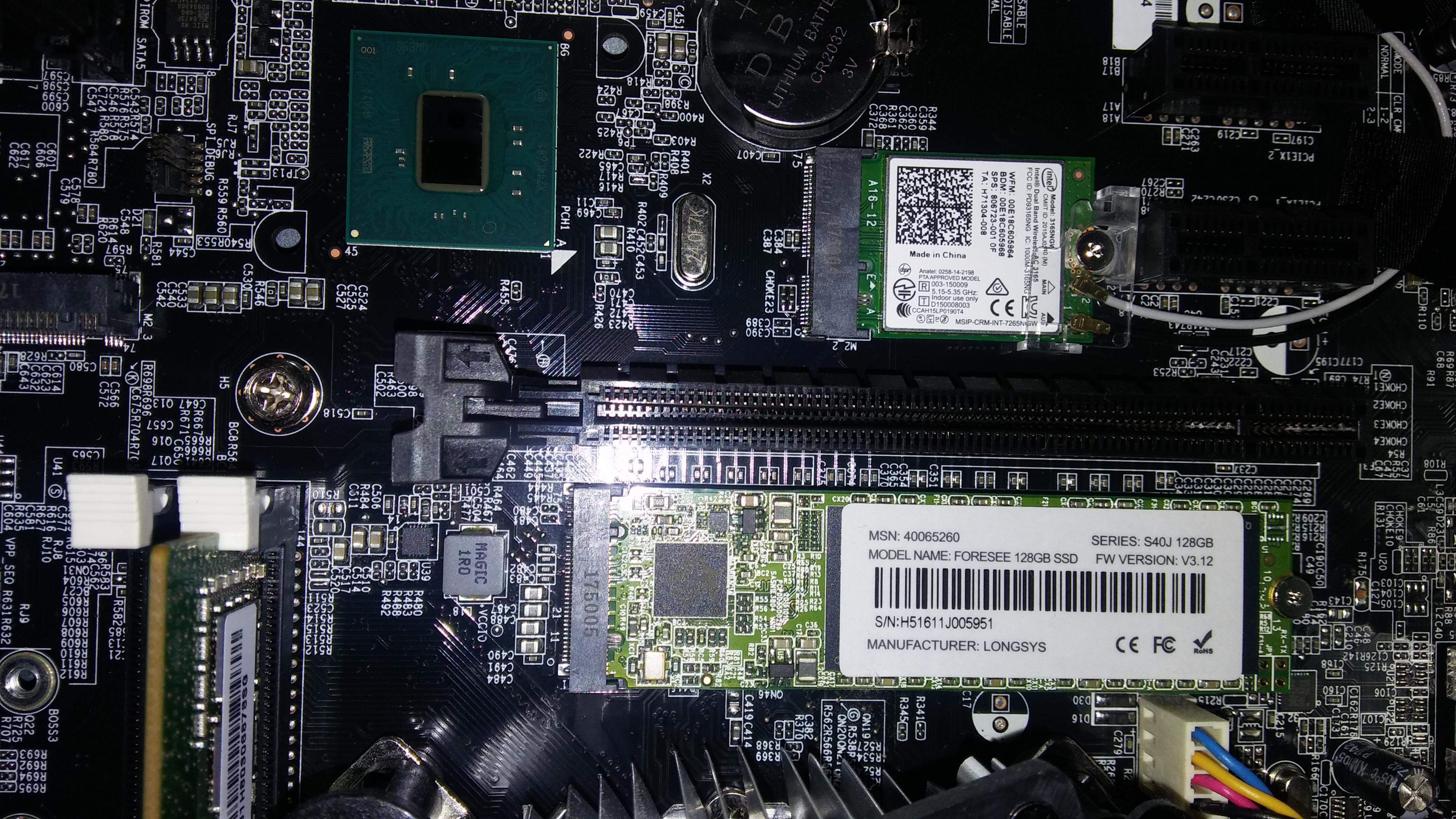

das Board hat ein freien PCIe x16 und zwei freie PCIe x1 Slots, die Grafikkarte kommt in den PCIe x16 Slot.
was bei größeren Karten im weg sein wird sind die SATA Datenkabel, aber da könnte man auch angewinkelte verbauen

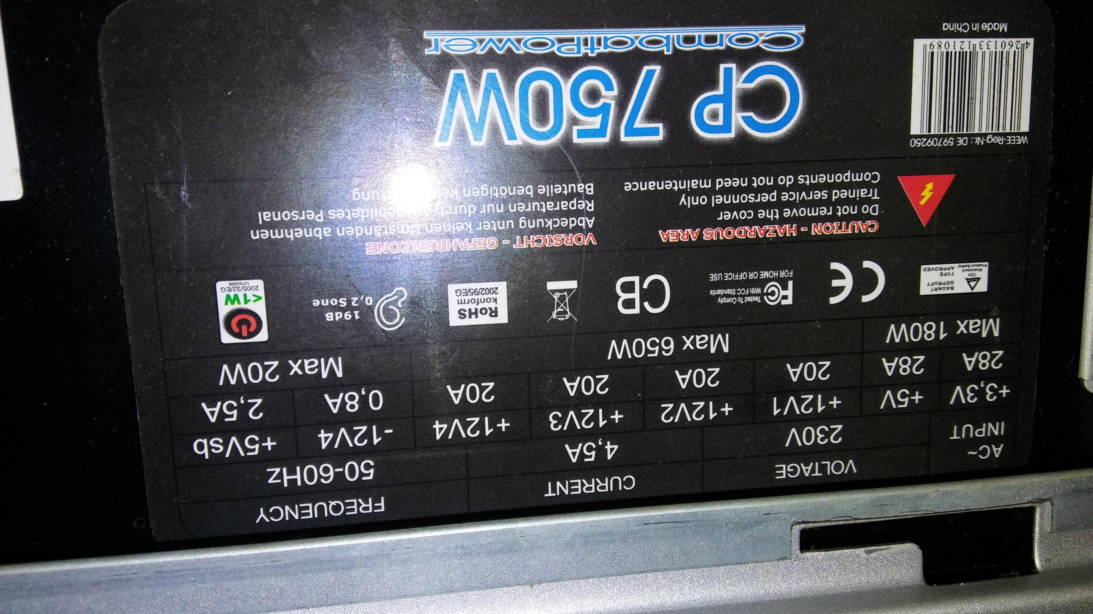

Ist es möglich das ich aus meinem defekten PC dieses Netzteil nehme?

für die damalige zeit war es aber gut und günstig.. habe es 2011 gekauft nachdem das alte hochging wie n silvester knaller..das hat richtig gerummst.. das hatte 300watt und dann bis dieses jahr das grad gezeigte..

tomtom 333 schrieb:
Combat Power .... Ist der letzte Schrott !
Nicht meine Meinung , sonder Fakt !
Test : https://wiki.computerforum.de/doku.php?id=hardware:review:cp_vs_sf
Entweder du bleibst bei deinem Netzteil und kaufst eine 1050 GTX TI oder du nimmst das :
https://geizhals.de/be-quiet-pure-power-10-400w-atx-2-4-bn272-a1564535.html?hloc=at&hloc=de
Und suchst nach einer 1060 GTX .

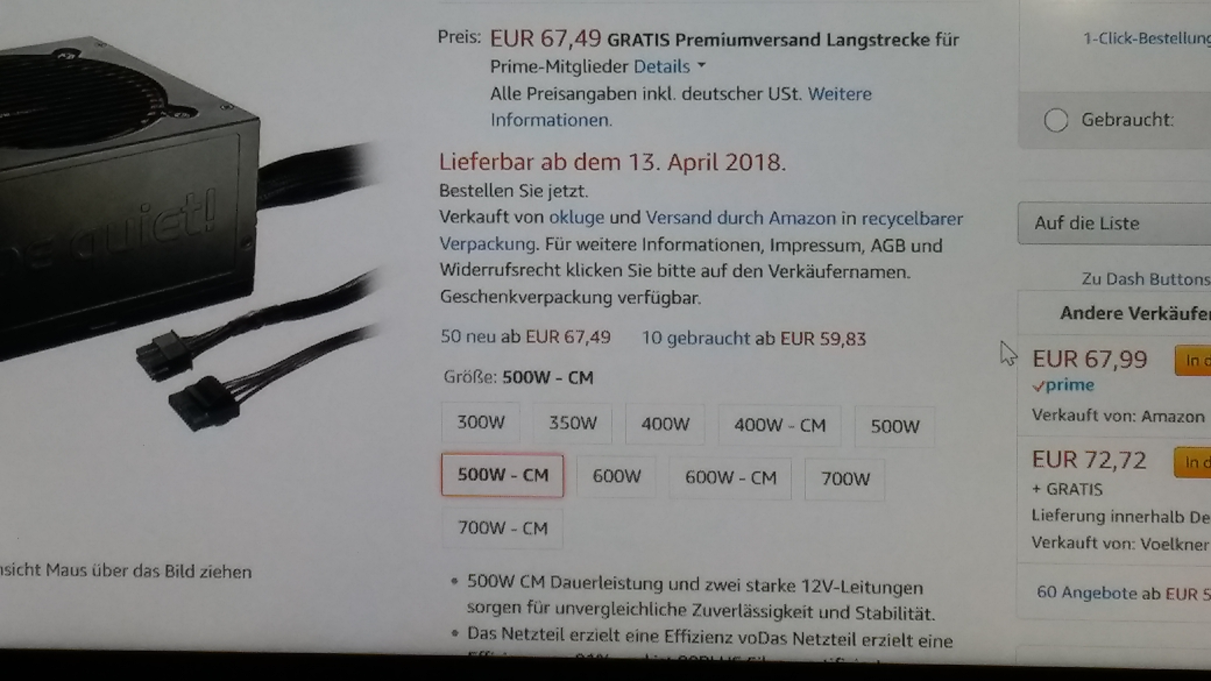

ja ich kaufe es wenn du sagst 400watt reichen aus. das hat ja nur 150watt mehr als meines.aber wenn das reicht auch für später noch dann kaufe ich es gleich. amazon nimmt 54,05eu ich bin prime kunde also versandfrei. 500 watt kosten genau 10eu mehr..
o.k. dann nehme ich die 500watt. es gibt die 500watt und 500watt CM.. für 5eu mehr.. was bedeutet cm ?? nehme ich normal oder cm?
dann muss ich mit der grafikkarte zwar noch n bissel warten aber so ist es denke ich besser als es zu überstürzen und nur was halbes zu machen. mein plan ist ein neues netzteil.. dann eine gute grafikkarte..die 8gb ram noch um 8gb zu erweitern.und der 128gb ssd noch eine zweite dazu zu tun.neben den ram riegeln ist noch platz für ne zweite ssd.auf meinem board sind zwei steck plätze dafür.denke dann habe ich einen guten pc.

CM heißt Kabelmanagment .
Da kann man die Kabel abnehmen und nur die drann lassen die man benötigt .
Schaft mehr Platz und Ordnung weil keine unötigen Kabel rumhängen.

CM = Cable Managment
man kann sozusagen alle Kabelstränge am Netzteil einzeln anschließen, die die nicht benötigt werden lässt man da halt dann weg.
aber bitte die restlichen Kabelstränge aufheben, falls man die später mal braucht.
o.k. danke.. denke das normale reicht mir.. also ohne cm..
