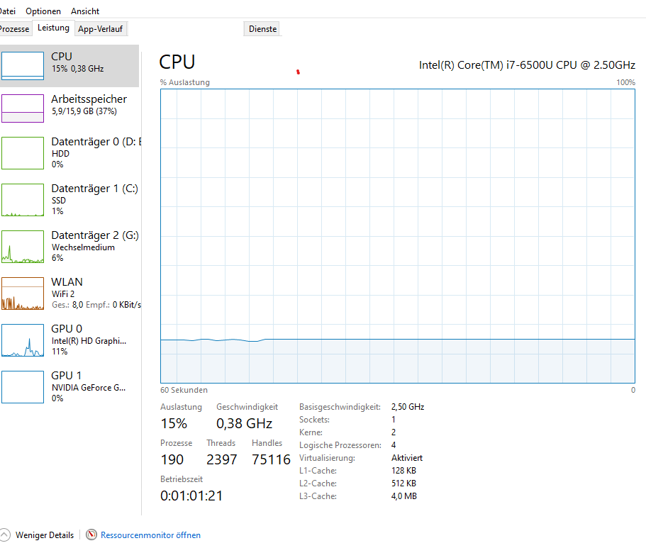

okay, hier der Taskmanager per Bildschirmshot.
Idealerweise noch ein Bild vom Reiter "Prozesse" zeigen, am besten wär wenn du mal auf "Ressourcenmonitor öffnen" anzeigen lässt.

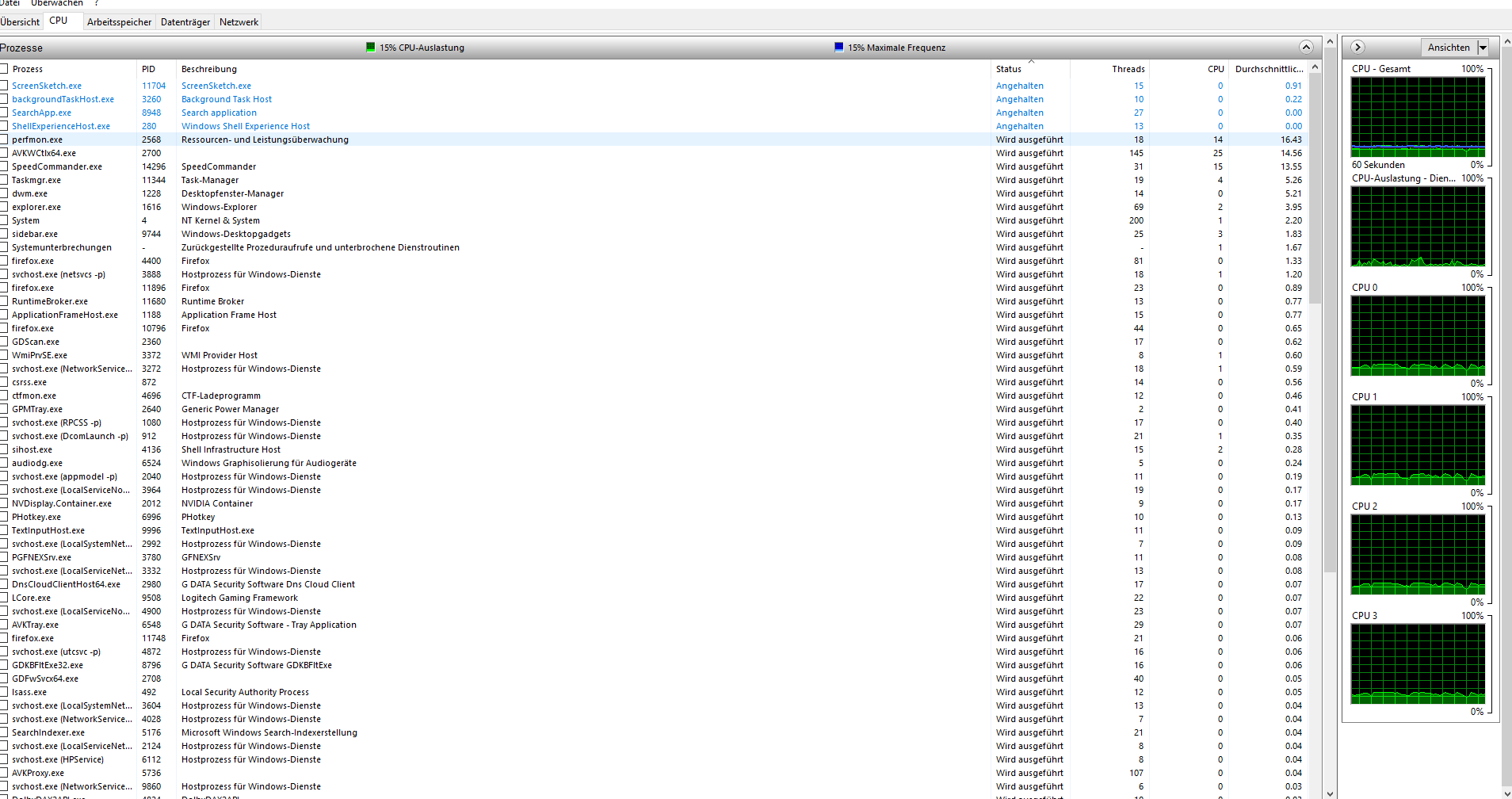

Erster Reite ober > Prozesse und dann auf die CPU Spalte klicken um nach CPU Last sortieren.
CrystalDiskmark Screenshot nicht vergessen
Okay, hier der Prozessmanagerausschnitt, Prime geht nicht weil alles schon ausgelastet ist, alleine das hier erfordert Geduld:

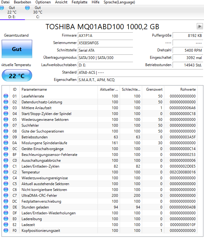

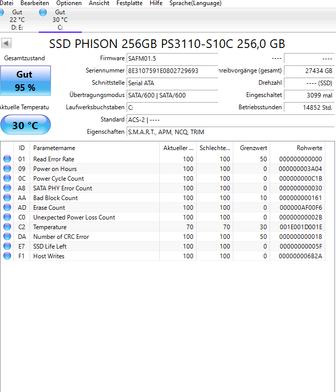

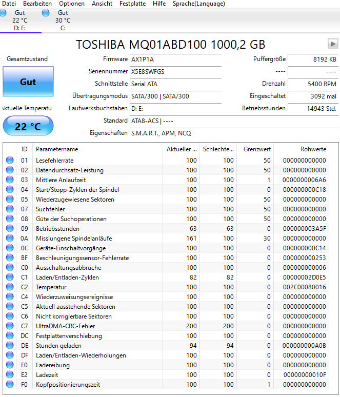

Hier jetzt die SSD und Festplatte:
Zumindest das Programm von G Data verursacht schon 25 % der CPU Leistung, auch SpeedCommand frisst einiges an leistung.
Ich würd mal schauen was so los ist beim G Data Programm.
Reaktionen: Luxmanl525
Speed Commander kopiert gerade eine Sicherung meiner Mails auf einen USB Stick, zu meiner eigenen Sicherheit. Für den Fall der Fälle. Daher die Last.
Gdata kann aber nicht an der Gesamtauslastung, der Zähigkeit des Gesamten Systems Schuld sein.
Kann es sein das die CPU da hängen bleibt und nicht hochtaktet?
Cu
redjack
Reaktionen: Luxmanl525 und NameHere
15% CPU Last und 0,38GHz ist entweder ein Auslesefehler oder deien CPU taktet nicht hoch.
