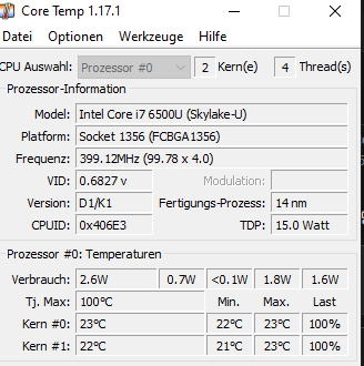

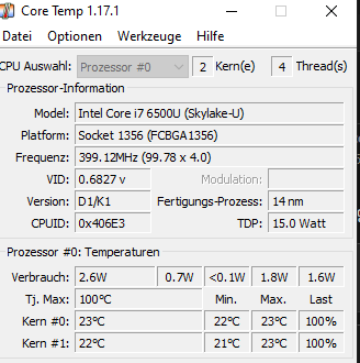

redjack1000 schrieb:
Ahh ja und das heißt jetzt genau was?
Das heißt daß alles total Kühl ist. Um genau zu sein 22 Grad auf beiden Kernen und dies bei 100 % auslastung laut Core Temp! Interessant der Screenshot, oder?
