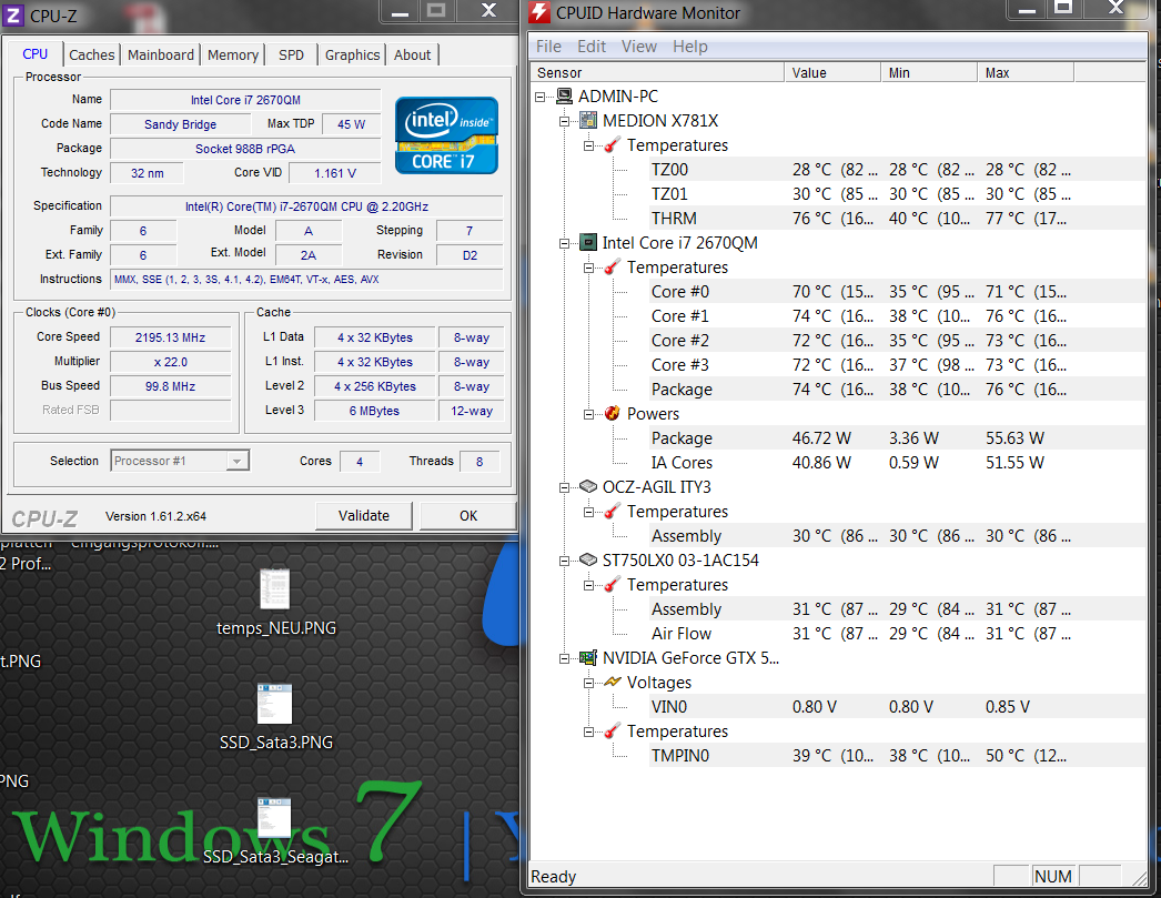

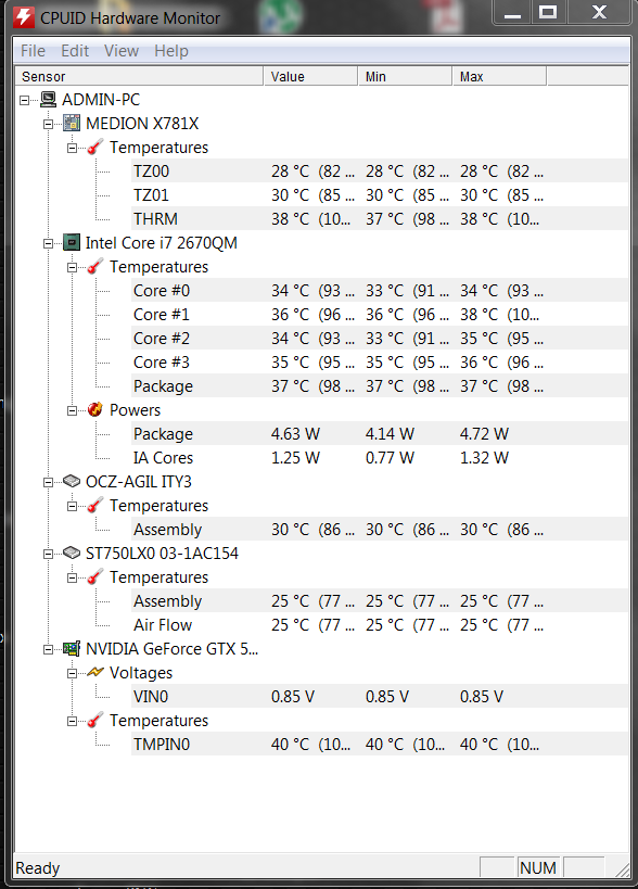

Bin total zufrieden, ist im IDL sehr leise, Temps 35-42 Grad und genügend Power für Spiel , Sound ja konnte besser sein , leider gibt es keinen Software mit den man mehr rausholen konnte wie bei MSI Notebooks !

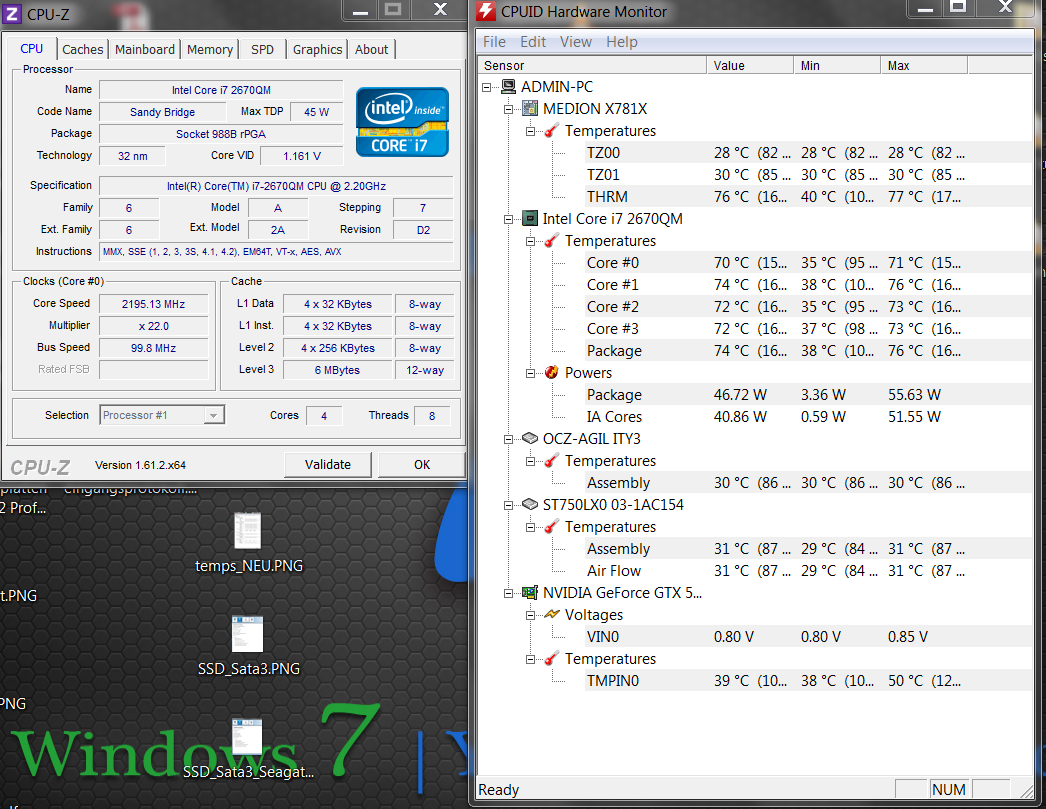

Was ist den besser gewöhnliche WLP aus der Tube oder diese Folie? Bei mir ist noch alles Original. Ich konvertiere gerade seit ein paar Stunden ein paar Videos. Die Auslastung beträgt 100%. Temperatur Core 0 = 55 Grad Core 1 = 57 Grad.
Die Temperaturen sind noch i.O. da brauchst du nichts ändern.
Arctic Cooling MX-4 ist z.B. eine sehr gute WLP.
Jap , die habe ich auch genommen Arctic Cooling MX-4 !

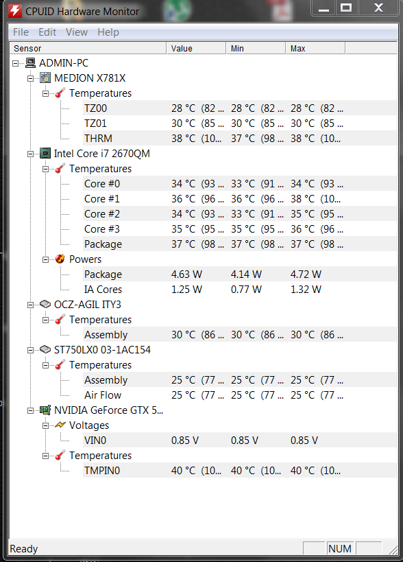

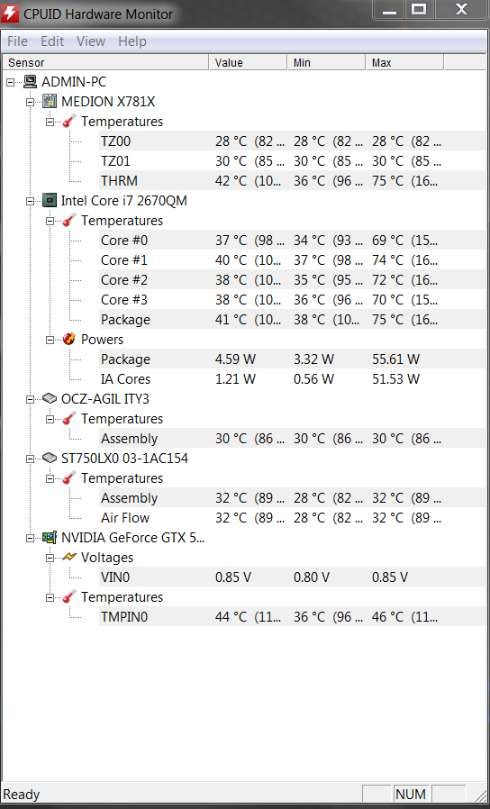

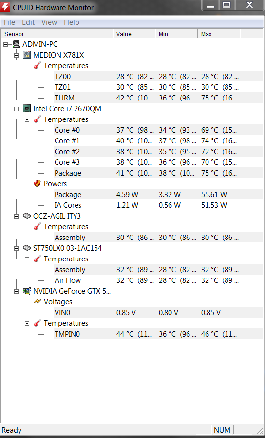

Tausche dein WLP aus, ich habe es nicht bereut!
Siehe Bild :D:p:freaky:

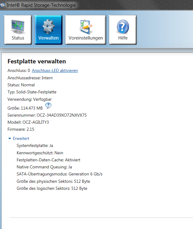

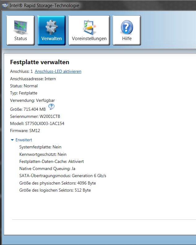

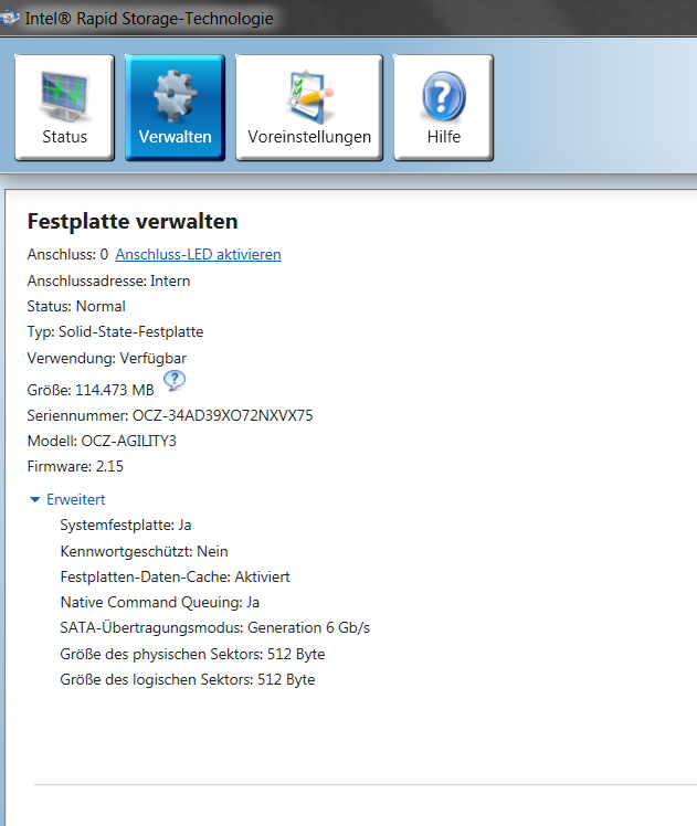

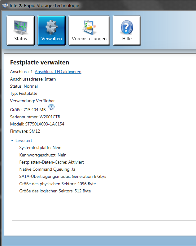

UND was ich noch gut finde ist das meine Notebook Bord sata3 Anschlüsse hat!
SSD wird auch als Sata3 erkannt!
Du kannst dir auch gerne das Bios vom MSI GT780 nutzen, nur dann funktioniert der rechte USB nicht mehr. Dann hast du aber ein fast vollwertiges MSI GT780 (MSI 1761 Barebone).
Dein Notebook besitzt einen Intel HM67 (wir haben beide das gleiche Mainboard...), dieser unterstützt 2x SATA-III und 6x Sata II. Die beiden HD Slots werden via Sata-III angesteuert und das DVD Laufwerk bzw der HD Adapter den man dort nutzen könnte, wird mit Sata-II angesteuert.
