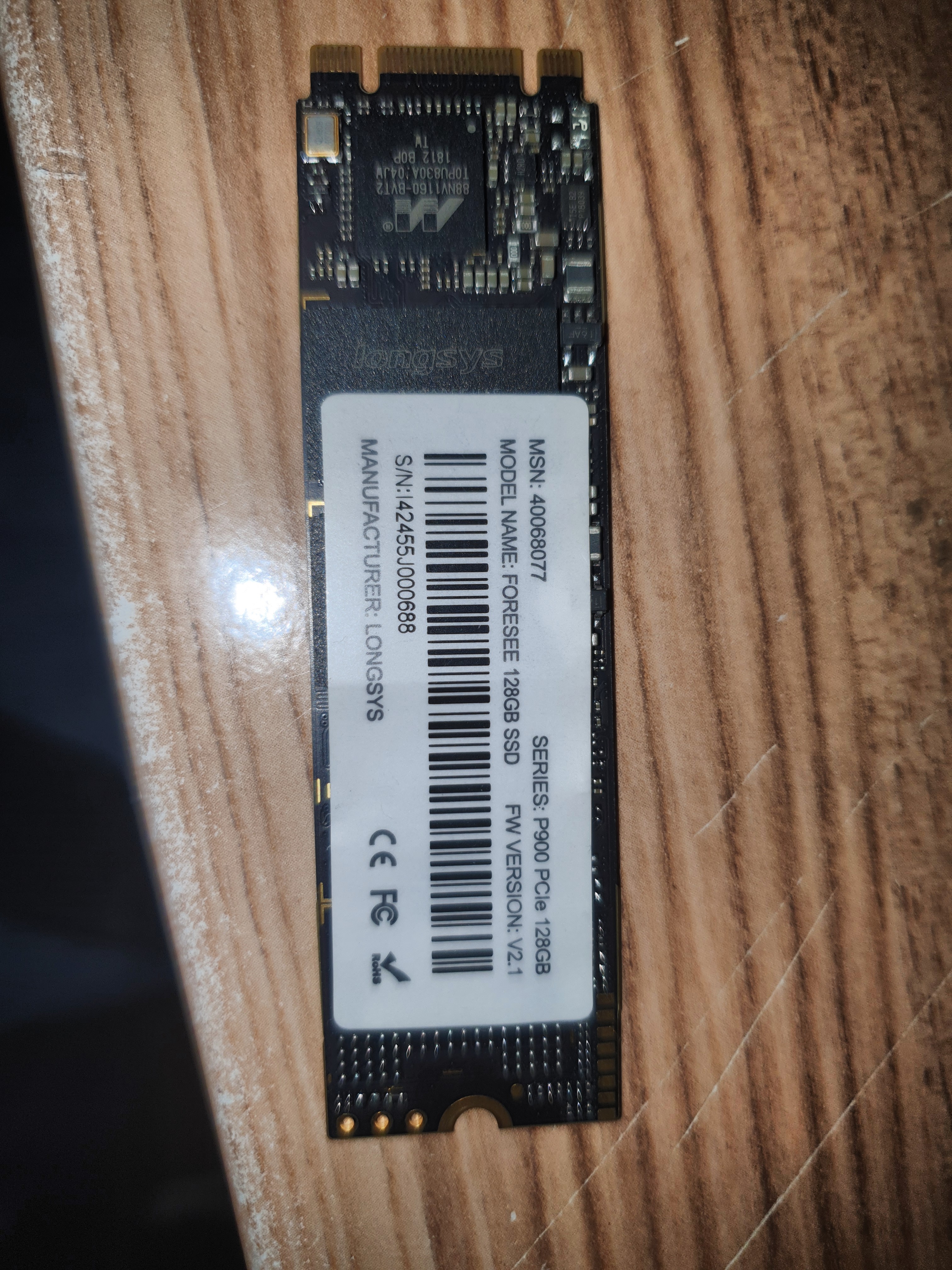

Sollte ohne Probleme zu erweitern sein. Brauchst dafür zum aufmachen auch nur eine Schraube lösen.
Edit. Ist ja doch ne PCI-E SSD. Gut das du nochmal geschaut hast. Gibt wohl mehrere ausführungen von dem Medion.

Das ist meine M.2 SSD:
