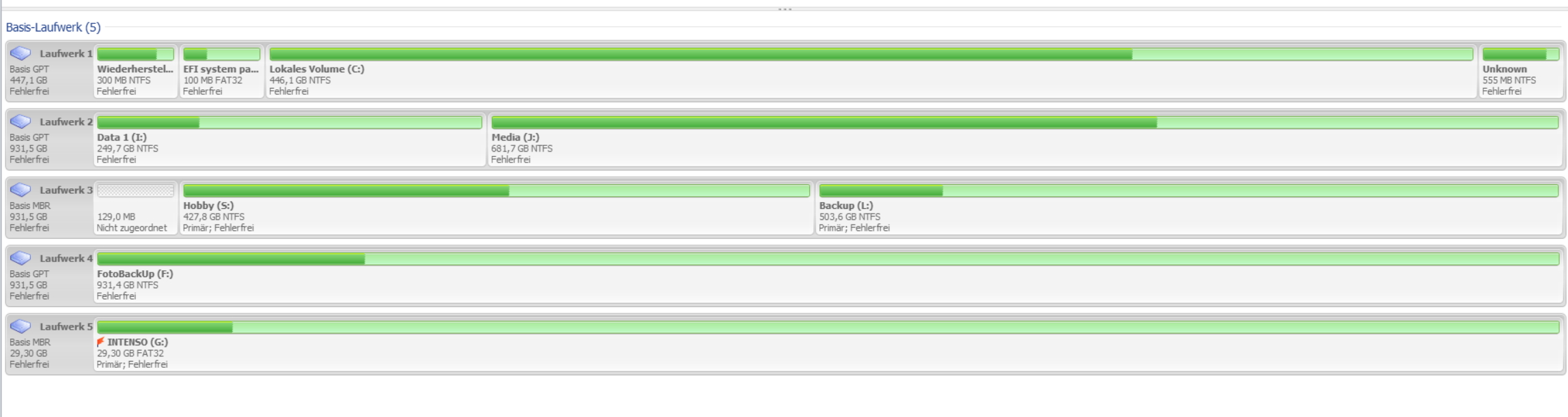

Joe58 schrieb:
Zeig doch mal einen Screenshot deiner Datenträgerverwaltung.
Da ist ja noch viel Platz auf Laufwerk 4. Kannst du keine Daten von C auf Laufwerk 4 verschieben?
