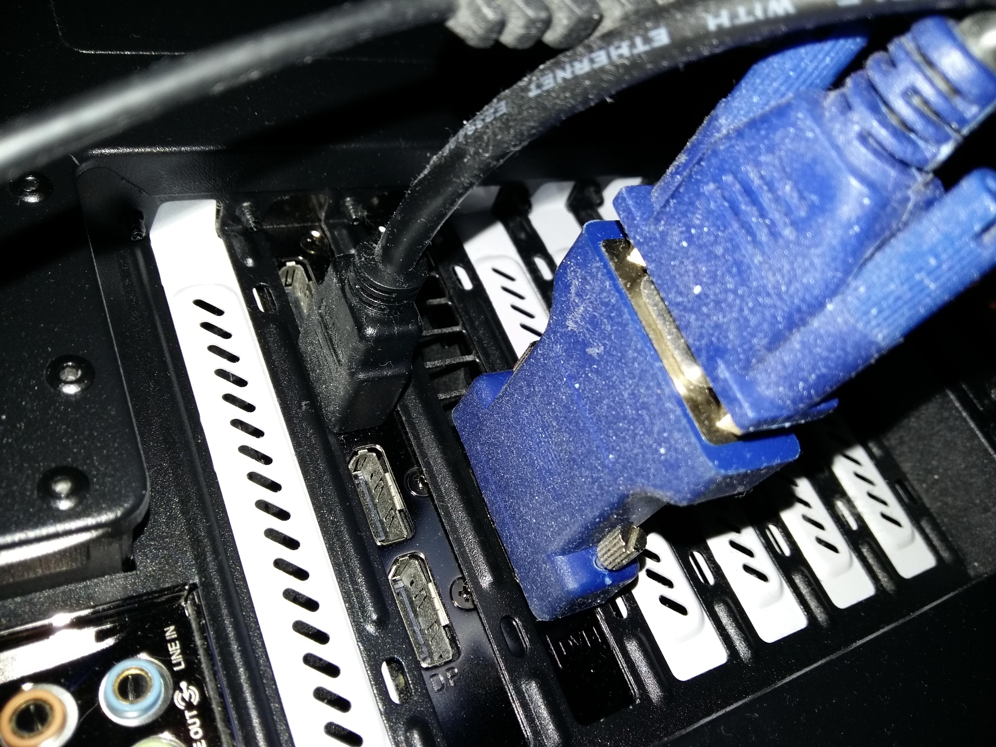

@roterhund07: Ist nur für nen zweiten Monitor, da dieser keine DVI Schnittstelle hat ^^
DAs Spiel hab ich gestern komplett frisch installiert
roterhund07 schrieb:
Übrigens halte ich VGA für schwachsinnig in Verbindung mit einer GTX 980.
Du siehst schon das weitere schwarze Kabel? Für mich sieht das eher so aus, als wenn er zwei Monitore betreibt. Wenn dem so ist, warum sollte man den zweiten Monitor, auf dem in der Regel dann Skype, TS3, etc. läuft, einmotten oder gar wegschmeißen, wenn er läuft? Nur weil er VGA hat?
