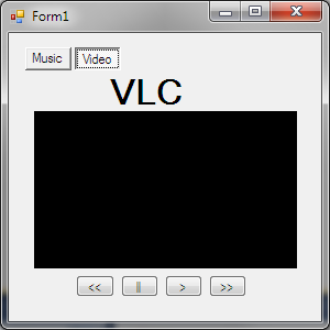

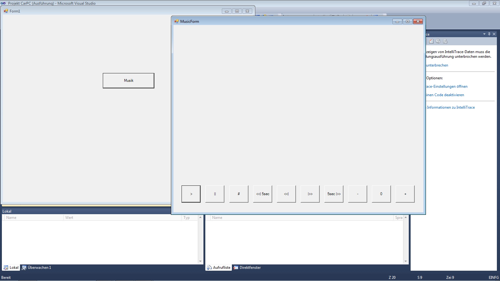

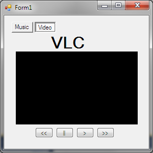

Hier mal der screenshot... ich musste die Version ohne Vlc benutzen... hab nebenher noch was geändert... :)

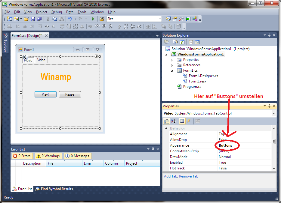

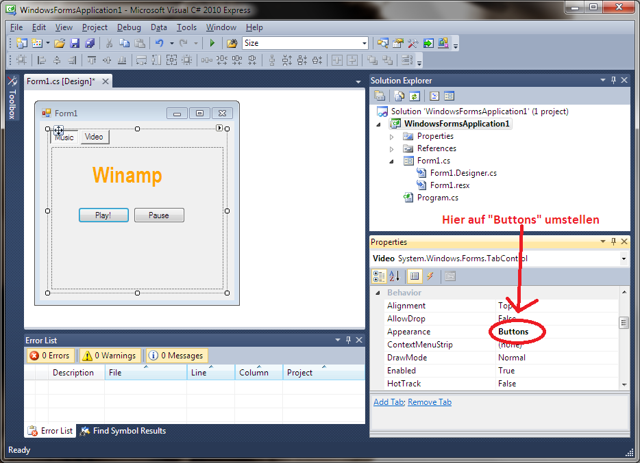

Wir wäre es wenn du die nen TabControl erstellts und dann als Reiter halt die Bezeichnung der jeweiligen Anwendungen.
Das dürfte das ganze übersichtlich gestallten und du kannst das (wenn ich richtig verstanden habe was du willst) realisieren. Außerdem wird es leicht erweiterbar sein.
Wie schon gesagt ein TabControl wäre die beste Lösung.
Falls dir das Tab-Layout nicht gefällt kannst du auch einfach die "Appearance" Eigenschaft auf "Buttons" stellen, dann hast du statt Tabs eben Buttons ;)

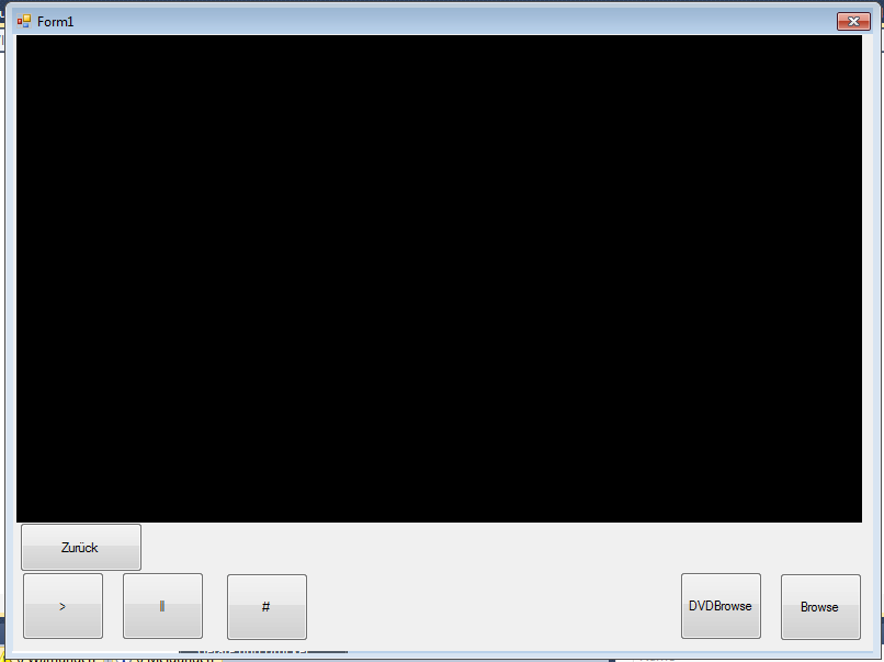

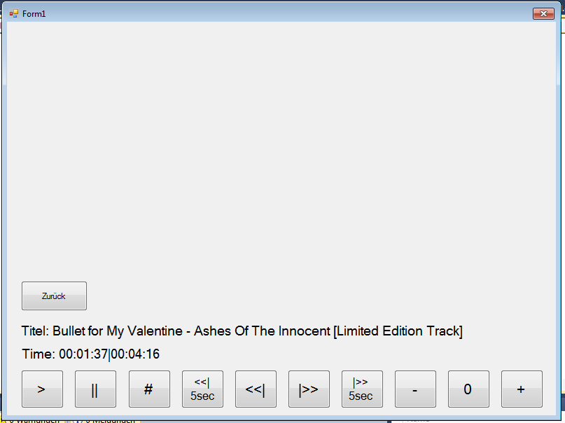

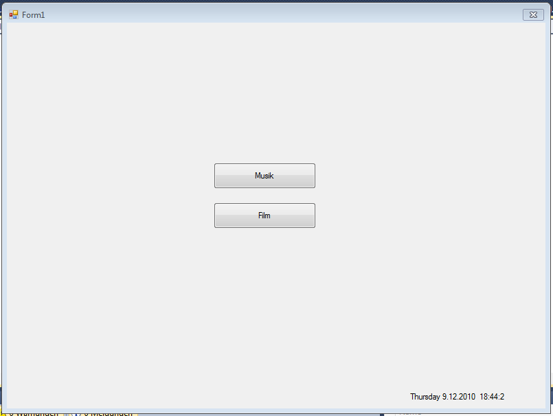

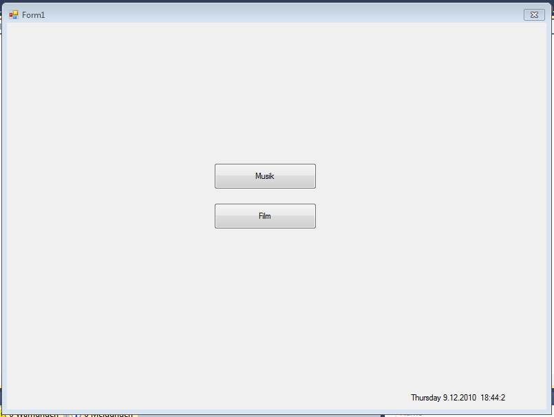

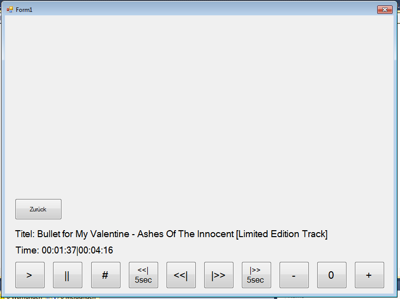

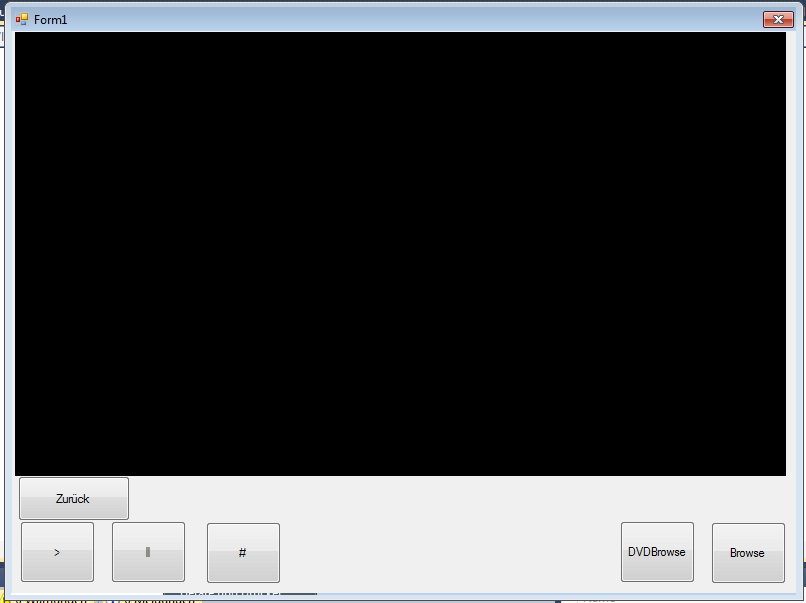

Also hab das jetzt mit Pannels gelöst, die ich einfach größer gemacht habe als das Fenster... und tata dann sieht das nach einem ganz normalen Fenster aus :D, dann noch .Show() und .Hide(). Bis jetzt sieht das so aus: Anlage.
