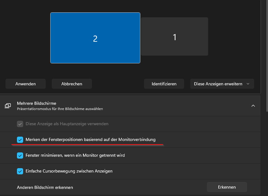

Ja, genau das, was auf Deinem kleinen Screenshot angesprochen ist, stört mich eben auch. Ich nutze mehrere Monitore zum Arbeiten. Wenn ich aber mal was nur auf einem einzigen Monitor mache, möchte ich gerne die anderen Monitore ausschalten, um Strom zu sparen. Problem: Alles wandert auf den einen Monitor, bringt alles durcheinander und das nervt tierisch.

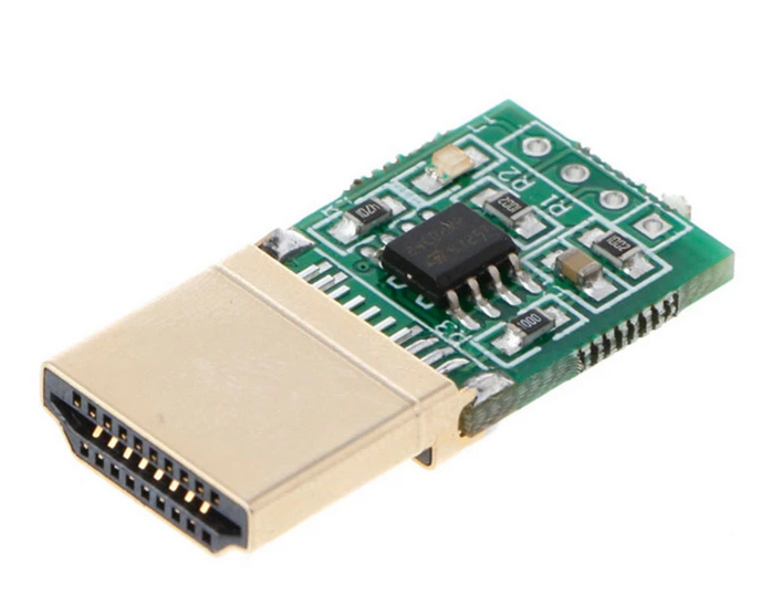

So ... der hier scheint ein gutes P/L Verhältnis zu haben für HDMI.
https://www.amazon.de/-/en/ASSMANN-Emulator-Extender-Splitter-Switcher/dp/B079Z3LZLY/
Userguide https://m.media-amazon.com/images/I/714tDsC1MBS.pdf
Displayport ist schwieriger. Definitiv teurer (totaler Blödsinn, gleiche Technik). Es gibt wohl einen von Lindy, aber entweder nicht erhältlich oder 70-120€. Das ist viel zu viel.
Ich würde morgen nochmal in Ruhe nach DP schauen, wird langsam spät für mich.
HDMI ist aber ein Versuch wert meiner Meinung nach. Ist ja nicht so als ob die Rückgabe ein großes Problem wäre (wenn auch nervig) bei Nichtgefallen.
Aber hier siehst du mal die ganze Technik die in so einem Ding steckt :D

Win 11 hat einen besseren Multimonitor Support. Hier funktioniert das von dir angesproche bei mir.
Ist für mich auch einer der Gründe, warum ich nicht mehr auf Win 10 zurück möchte.
edit: Beim Einschalten des zweiten Monitors gibt es unter Win 11 aber auch diesen kurzen "freeze" was du beschreibst. Also kurz werden die Icons und Fenster verschoben, der Monitor wird erkannt und es landet wieder alles richtig. Beim Ausschalten eines Monitors verhält sich Win 11 aber als würde der Monitor noch aktiv sein.

Sehr sehr grob erklärt:
Die Verbindung zwischen Monitor und Grafikkarte besteht aus vielen einzelnen Kabeln. Die meisten dieser Kabel sind nur für Bild/Ton zuständig. Ein paar (ganze 4 Stück afair) sind aber speziell nur für den EDID chip im Monitor.
Wenn der Monitor ausgeschaltet wird, kann die Grafikkarte nicht mehr mit dem Chip kommunizieren. Der Chip im Emulator bleibt aktiv, was im Grunde Windows vorgaukelt das weiterhin ein aktiver Monitor angeschlossen ist. Die Anderen Kabel für Bild usw sind deiner Grafikkarte erstmal ziemlich egal. Deswegen können die auch problemlos ins Leere laufen (Monitor aus/nicht angeschlossen).
Es geht wirklich nur um diesen kleinen Speicherchip der auf Anfrage die Infos bereithält.
Grafikkarte: Hey, ist da ein Monitor? Ich brauch deine Daten wenn du da bist!
EDID Emulator: Aber klaaaaaar ist hier ein Monitor. Hier sind die Daten (Auflösung, Frequenz, etc).
Grafikkarte: Oh super. Hier ist Bild, Ton ...
EDID Emulator: Huh? Oh ja ... interessiert mich nicht, aber danke!
Es gaukelt der Grafikkarte vor das immer ein Gerät angeschlossen ist. Und dadurch das die EDID Daten nicht mehr vom Monitor direkt kommen, dreht Windows auch nicht mehr durch beim Ein/Ausschalten
