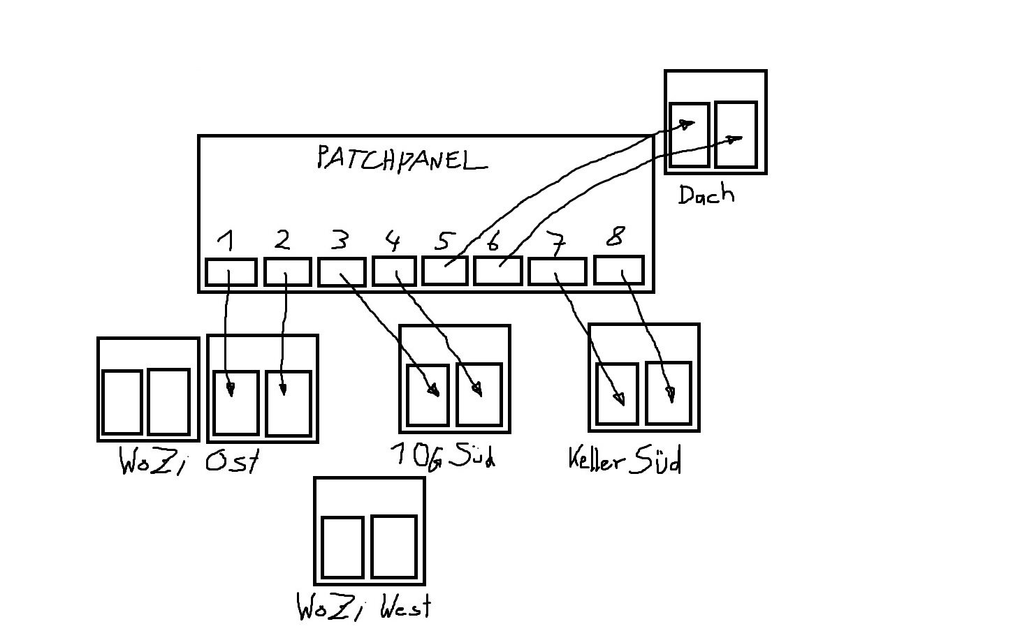

super, dass ich das Forum gefunden habe - die Hoffnung ist groß, dass jemand Rat weiß.
In unserem gebrauchten Haus sind in fünf Räumen insgesamt sechs Doppeldosen installiert (Wohnzimmer drei Doppeldosen, 1. OG eine Doppeldose, 2. OG eine Doppeldose, Keller eine Doppeldose; "Plan" anbei). Im Keller ist en Patchpanel mit lediglich acht Steckplätzen und es kommen auch nur 4 Doppelkabel im Keller an. Somit habe ich zwei Dosen, die nicht funktionieren. Ich habe schon eine dieser beiden Dosen aufgeschraubt und sie war korrekt angeschlossen und das Kabel ging in einen Kabelkanal Richtung Keller.
Ist jemand schon einmal auf sowas gestoßen? Was macht es für einen Sinn Dosen zu verlegen, die nicht angeschlossen sind bzw. irgendwo müssen die Kabel der nicht funktionellen Dosen ja hingehen.
Leider kann ich den Vorbesitzer nicht fragen, da er sich damit nie beschäftigt hat und auch vom Hausbau sind dazu keine Daten zu bekommen (Bauträger rückt nichts raus).
Womöglich steckt ja irgendwas dahinter, das ich nicht checke oder man kann irgendwie einfach Abhilfe schaffen.
Was ich erreichen möchte, ist denke ich klar: über alle Dosen soll eine LAN-Verbindung möglich sein.
Vielen Dank euch!
Beste Grüße
Peter

Da wird evtl. Wohnzimmer West zu Wohnzimmer Ost verbunden sein? (also die verbleibenden 2 Dosen, wo das andere Ende vom Kabel nicht im Keller ankommt)

Kinder es geht doch einfach darum, dass zwei Dosen zwar angeschlossen sind aber das Kabel nicht im Keller raus kommt. Nicht ob 100mbit mit 4 Drähten realisiert wurde oder ab der Vorbesitzer unten noch nen Switch hängen hatte (was sinnlos ist weil die Kabel ja nicht raus geführt sind). Ebenso die Verkabelung der Dosen mit anderen Dosen ist Mumpitz. Hier liegen einfach noch zwei Doppelkabel irgendwo im Schacht rum und die Stelle wo er an die Kabel ran kommt muss er einfach finden
vielleicht das die Dosen die nicht mit dem Patchpanel verbunden sind also Verbindung zwischen den beiden Wohnzimmern? unbekannte Dosen für Telefon / ISDN?
Vermutlich Querverbindung innerhalb des Wohnzimmers.. Dort wird ein switch gewesen sein oder der Router war dort.
Wohnzimmer Ost, das auf Patchpanal 1+2 ankommt, da wird eine Leitung als DSL Amtsleitung genutzt worden sein, die dann in den Router im Wohnzimmer ging. Leitung 2 LAN zurück zum Patchpanal und switch für übrige LAN Dosen. Die 2. Dose wird mit Patchkabeln mit den LAN ports des Routers verbunden gewesen sein. 4. LAN Anschluss vom Router war für TV oder anderem Client der dort in der Nähe stand. Drucker oder so.

vielen Dank euch allen für die Tipps! Letztendlich war es glücklicherweise nichts installationstechnisches, sondern es war tatsächlich nur eine Querverbindung innerhalb des Wohnzimmers
Alxa lag goldrichtig!
Danke nochmal! Endlich läuft der TV auch über LAN ;)
