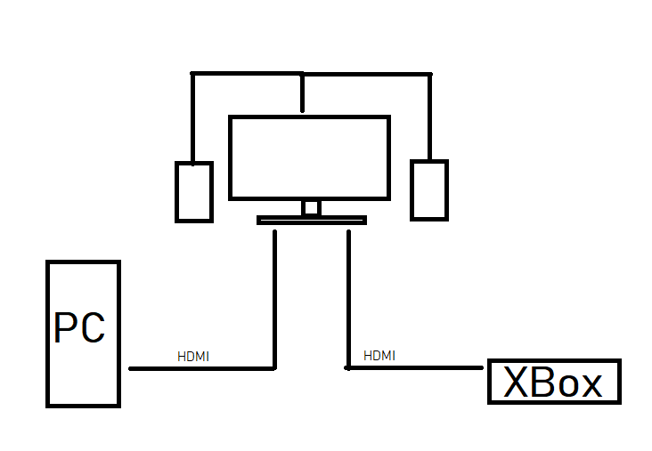

Was ich auf keinen Fall will, dass der PC an ist während ich mit der Xbox zocke...
EDIT: ...ich glaube ich verstehe das mit dem Monitor so langsam ;)
Wenn die Speaker direkt am Monitor stecken, läuft da der Sound drüber wenn irgendein Gerät per DP oder HDMI am Monitor hängt, richtig?

Paintskillz over 9000

@mfJade SUPER daumenhoch :)
Ich teste das heute Abend und berichte euch morgen.

Kurze Rückmeldung > es geht, grundsätzlich ja...aber der "Bumms" ist weg :(
Die Realtek Konsole ist natürlich jetzt ohne Funktion und wie gesagt, Klang ist zwar noch OK aber kein Dampf mehr dahinter.
Vorher (also direkt am Board ASUS ROG Strix X570 F-Gaming mit dem S1220A) war da Druck und Klang.
Also, wird es wohl eine externe Lösung werden, auch wenn es etwas kostet aber Klang/Sound ist mir schon wichtig ;)

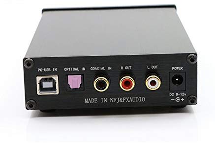

Wenn ich mir den DAC X6 bestelle, kommt ein USB Kabel zum PC, die XBOX in den Optical In und die beiden Lautsprecher via Chinch daran, richtig? Wo stecke ich den PC dann ein? In den Coaxial In?
Das kannst du machen wie du willst ;)
Grundsätzlich ist auch beides möglich. Wenn du dir die Vorderseite anschaust siehst du, dass du drei Wahlmöglichkeiten für die Eingänge hast.
"Optical, USB & Coaxial".
Wenn du USB wählst und an den PC gehst ist der DAC im Prinzip eine externe Soundkarte. Wählst du Optical oder Coaxial, dann geht der Sound über deine interne Soundkarte und wird einfach Digtal an den DAC übergeben, der dann daraus die Analogen Signale macht.

Was wäre denn besser? > Den DAC per USB mit dem PC verbinden oder via Coaxial? Bei Coaxial benötige ich noch ein spezielles Kabel von Coax auf Klinke.
bzw. ist die Onboardsoundkarte oder der DAC besser vom Klang?

Der PC wird dann per "3,5mm Klinke zu Cinch" in den Coaxial In gesteckt, die Xbox per Optical in den Toslink und die Speaker via Chinch an den Ausgang...
Aber ich finde kein Kabel das von Klinke auf Coaxial geht?!? Ich habe bestimmt wieder was falsch verstanden :(
NACHTRAG: Ich glaube ich habe einen an der Waffel > die Speaker haben doch 2 Eingänge. Da kann ich doch einfach die Xbox via DA Wandler an die Boxen stecken, oder?
DA Wandler
Du meinst so einen DA-Wandler wie ich ihn gepostet habe mit der Begründung wie sie in deinem Nachtrag steht? :p
