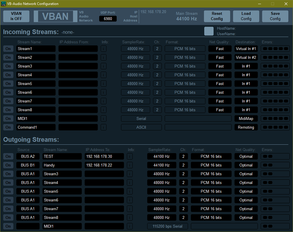

Ein Screenshot von VM wäre sehr hilfreich. :)
€dit: hab mich grad verlesen. Es sind ja zwei Rechner im Netzwerk. VBAN Audiostreaming ist das Tool der Wahl in deinem Fall - aber nur wenn die PCs per Kabel verbunden sind. Über WLAN läuft das nicht immer zuverlässig. ;)
