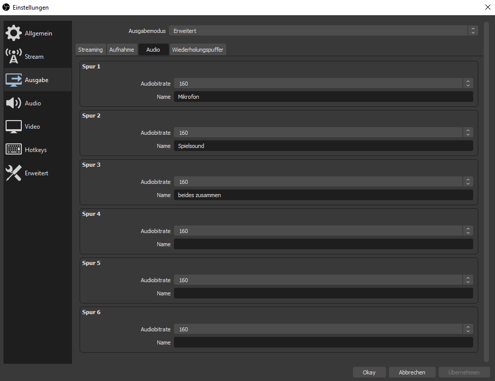

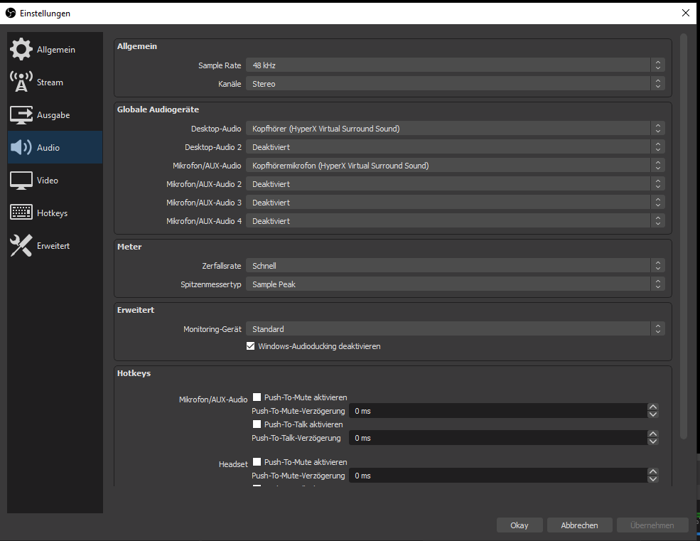

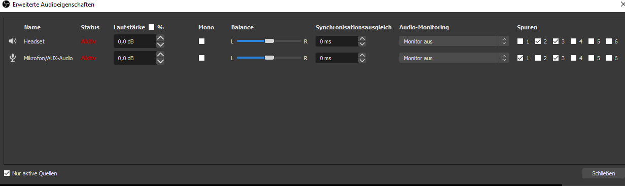

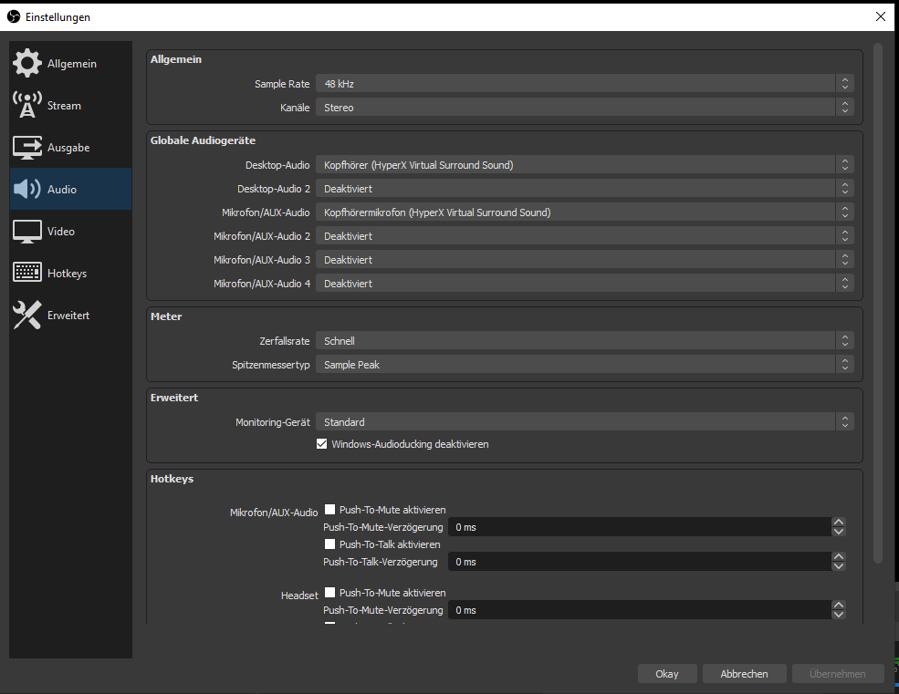

Hallo, und zwar versuche ich gerade Videos mit mehreren Audiospuren aufzunehmen und mit Vegas Pro zu bearbeiten aber das klappt leider nicht. In OBS habe ich 3 Audiospuren eingestellt, (Mikrofon | Spielsound | Mikrofon und Spielsound) und exportiere diese als mkv.

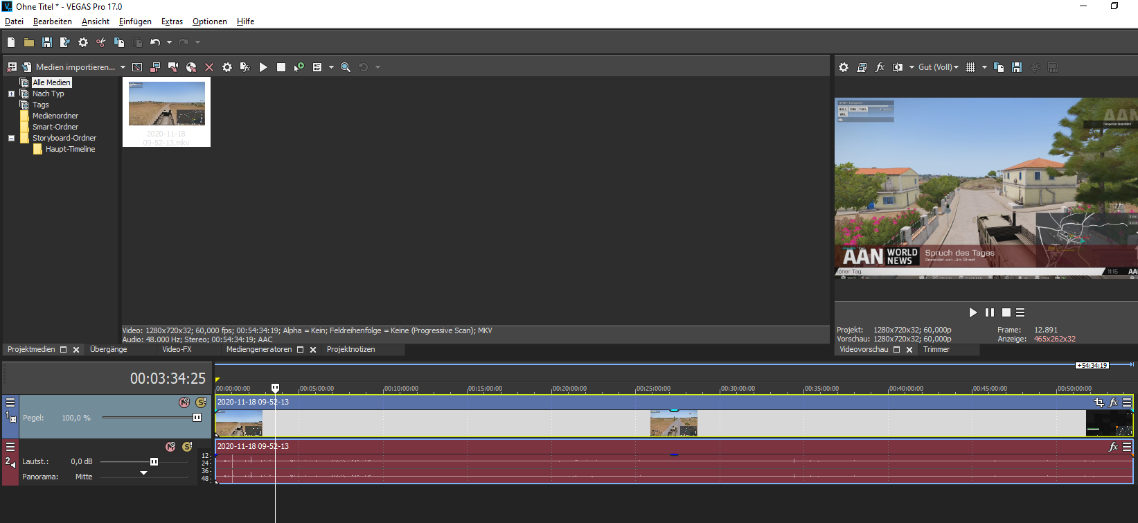

Wenn ich diese dann in Vegas Pro 17 importiere, zeigt es mir nur eine gemischte Audiospur an.
Remuxen zu mp4 habe ich erstmal gelassen da ich ja die mehreren Audiospuren will und meine Festplatte noch gut Platz hat.
Gibt es da nicht eine Möglichkeit, eine mp4 mit mehreren Tonspuren zu erstellen?

In Vegas wird mir jedoch nur eine Audiospur angezeigt
Vegas und andere Videobearbeitungstool importieren nur eine Audiospur.
Hat ein Clip mehrere Spuren, muss man die restlichen Audiospuren "von Hand" in Vegas einfügen.

Muss mich korrigieren.
Vegas kann mehrere Videos mit mehreren Tonspuren importieren.
Eventl. ist hier das Format MKV das Problem.
Mit MP4 (Umwandlung mit Xmedia Recode) konnte ich einen Clip mit mehreren Spuren importieren.
In Xmedia Recode unter > Format den Haken bei "Audio/Video synchronisieren" entfernen!!!

MKV kann ich in Vergas Pro15 / Movie Studio 16 nicht importieren.
Wenn die MP4 mehrere Audiospuren beinhaltet (ggf. mit MediaInfo kontrollieren) , sollte Vegas Pro damit umgehen können.
Einfach mal mit einen kurzen Clip testen.
