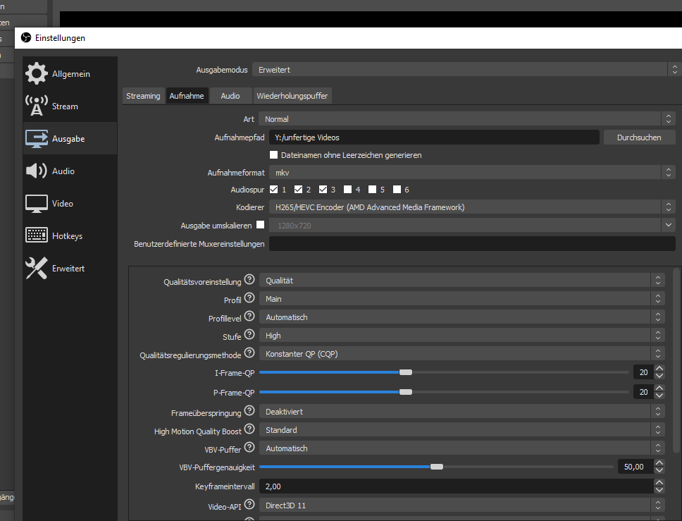

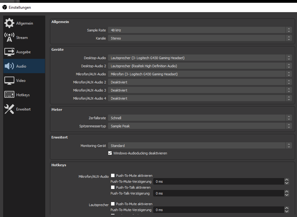

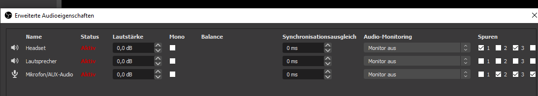

Hallo, und zwar habe ich in OBS es so eingestellt, dass ich 3 Audiospuren verwende, eine nur mit gamesound, eine nur mit Mikro und die dritte eben mit beidem. Die mkv habe ich zu einer mp4 geremuxed und habe dies nun in Pro 17 hereingezogen. Jedoch wird mir da nur eine Spur angezeigt, was habe ich falsch gemacht? ^^ Möchte es seperat haben, da ich die Mikrofonaufnahme via Audacity noch bearbeiten möchte weil ich derzeit nur ein Headset Mikrofon habe.

Man muss die Spuren nur richtig einstellen. Denke eher das die Spuren beim Konvertieren zu einer Spur gemixt wurden.

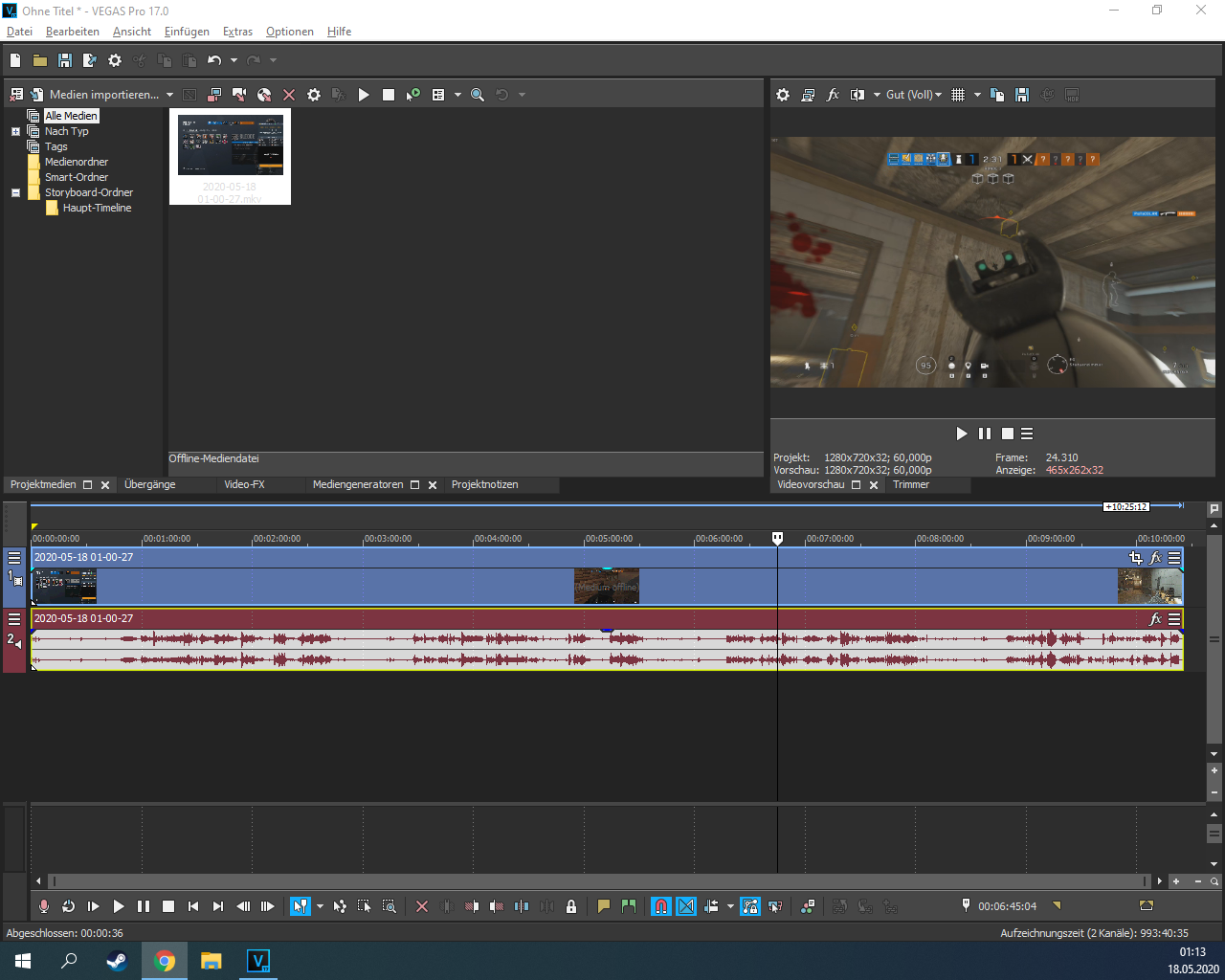

Habe es jetzt mit der mkv Datei in Sony Vegas versucht, jedoch haut der mir nur eine Audiospur hinterher.
Habe mal die Bilder angehangen, jemand eine Idee warum es trotz mkv dennoch nur eine Audiospur ist?

OBS Studio mixt aus den 3 Quellen 1 Audiospur in der Ausgabedatei.
Mein Vorschlag wäre, dass du die Audiospur deines Mikros einfach seperat mit Audacity aufnimmst und sie nach der Bearbeitung in Sony Vegas importierst und mit dem Video synchronisierst. Der Gamesound kann ruhig noch von der .mkv kommen.
