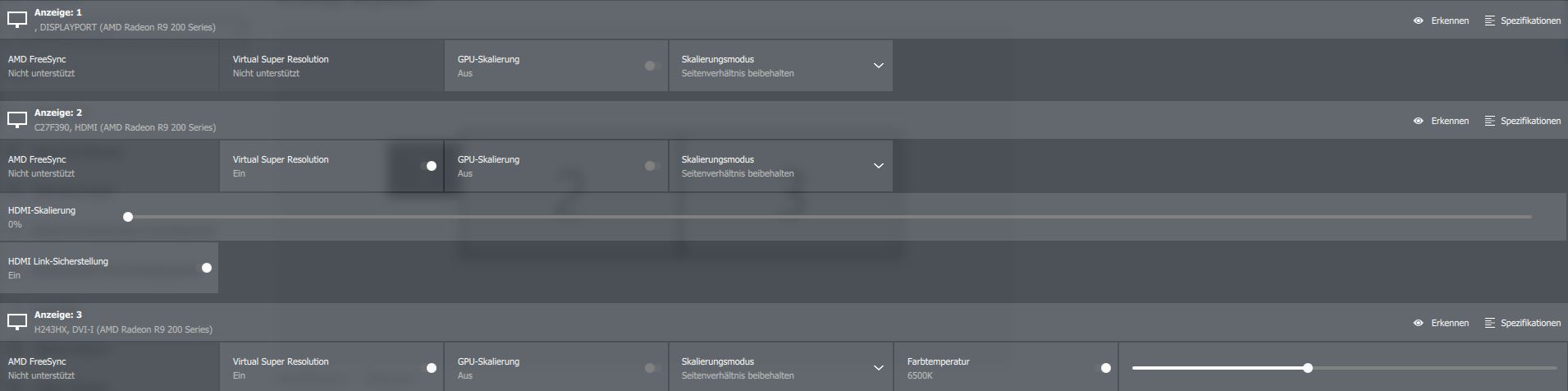

Ich habe einen Bildschirm über HDMI angeschlossen[1], einen über DVI [2] und einen über den Adapter Displayport+HDMI+DVI [3]
Zwei Adapter deshalb, da der Bildschirm beim HDI Anschluss nicht geht.
Bei den Einstellungen im AMD Programm kann ich bei den ersten beiden Bildschirmen Virtual Super Resolution auswählen, bei dem über den Displayport+HDMI+DVI steht "nicht unterstützt".
Das komische an der Sache ist, dass es gestern noch ging und plötzlich nicht
mehr:/
Hier ein Bild der Einstellungen.
