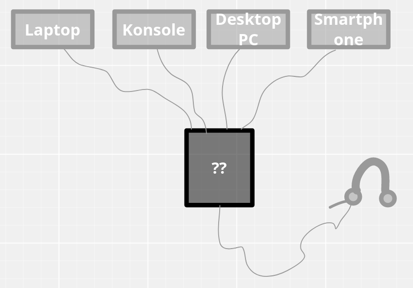

ich bin schon etwas länger auf der Suche nach einer Lösung für meinen Schreibtisch. Ich würde gerne mein Headset (kabelgebunden) mit mehreren Endgeräten verbinden (Laptop, Desktop PC, Konsole, Smartphone) ohne jedes mal das Kabel umstecken zu müssen. Habe mir dazu mehrere Möglichkeiten überlegt, aber ich weiß nicht genau, was davon am Ende tatsächlich funktionieren würde.
  1. Ich kaufe mir ein Mischpult an das ich alle Geräte anschließe, hierzu habe ich allerdings noch nicht wirklich recherchiert, deswegen weiß ich nicht, ob das mein Problem lösen würde und wie teuer das ungefähr wird (gute Mischpulte sind ja recht teuer). Habe vom Astro Gaming MixAmp gelesen, aber da bin ich mir auch nicht so ganz sicher ob das was bringt, zumal ich ja 4 Geräte verbinden möchte.
  2. Ich kaufe mir einen USB Switch, über den ich das Headset mit mehreren USB Geräten verbinden kann (sowas zum Beispiel). Hier weiß ich allerdings nicht, ob das Headset dann noch in beide Richtungen (also Sound in und output) erkannt wird oder quasi "nur" als Kopfhörer genutzt werden kann. Zudem stört mich bei dem Beispiel, dass die 4 Geräte über USB Typ B angeschlossen werden müssen, dafür müsste ich dann extra neue Kabel/Adapter besorgen, was ich etwas unnötig fände. Auch bin ich gar nicht sicher ob ich das Headset über USB an mein Handy koppeln könnte (wenn dann ja mittels Adapter oder mittels USB-C)
  3. Ich könnte mir auch ein neues Headset zulegen, was über Bluetooth funktioniert. Allerdings haben viele Bluetooth Headsets die ich aus dem Gamingbereich kenne, einen extra Bluetooth Empfänger der dann (meist über USB) kabelgebunden an den PC angeschlossen wird, was mein Problem also nicht wirklich löst.
Dass die Endgeräte nicht gleichzeitig mit dem Headset verbunden sind, wäre für mich in Ordnung. Ich würde also in Kauf nehmen, dass ich immer auf einen Knopf drücken muss, um das jeweilige Gerät auszuwählen. Optimal wäre natürlich, wenn ich alle gleichzeitig ansteuern kann und beispielsweise nur die Lautstärke der Geräte ändern muss (vermutlich nur mit einem Mischpult machbar).
Bin aber auch über neue Ideen, die ich nicht genannt habe, sehr dankbar. Hoffe ihr könnt mir helfen...

PS: Falls mein Bedarf nicht so gut erklärt war, habe ich noch eine Skizze von meinem geplanten Einsatzzweck angehängt, gesucht ist das Gerät mit den Fragezeichen oder eine Lösung die das überflüssig macht.

Ich hab bei mir die Konsole (Nintendo Switch) per HDMI am Monitor und bekomme dadurch auch den Ton in den PC. Dazu das Laptop per Klinke am Mainboard-Audio-IN angeklemmt.
Glaube du kommst aber spätestens beim Smartphone wegen Bluetooth an die Grenze.
Könnte man höchstens Versuchen dies per USB-Dongel abzugreifen.
Ich nutze für die Arbeit ein Jabra Headset das kann mehrere Inputs und jeh nachdem welches Gerät was ausgibt wird auf dieses gewechselt.

Genau so hab ichs auf meinem Schreibtisch nur ohne Konsole. Ich verwende hierzu ein Behringer Mischpult mit 4 Line Eingängen. Da kann ich jedes Gerät seperat regeln. Das Xenyx QX1002 reicht hierfür.
https://www.thomann.de/at/behringer_xenyx_qx1002_usb.htm
EDIT: OH Headset, Dann eher nicht das Mischpult dass wäre nur für die Kopfhörer.

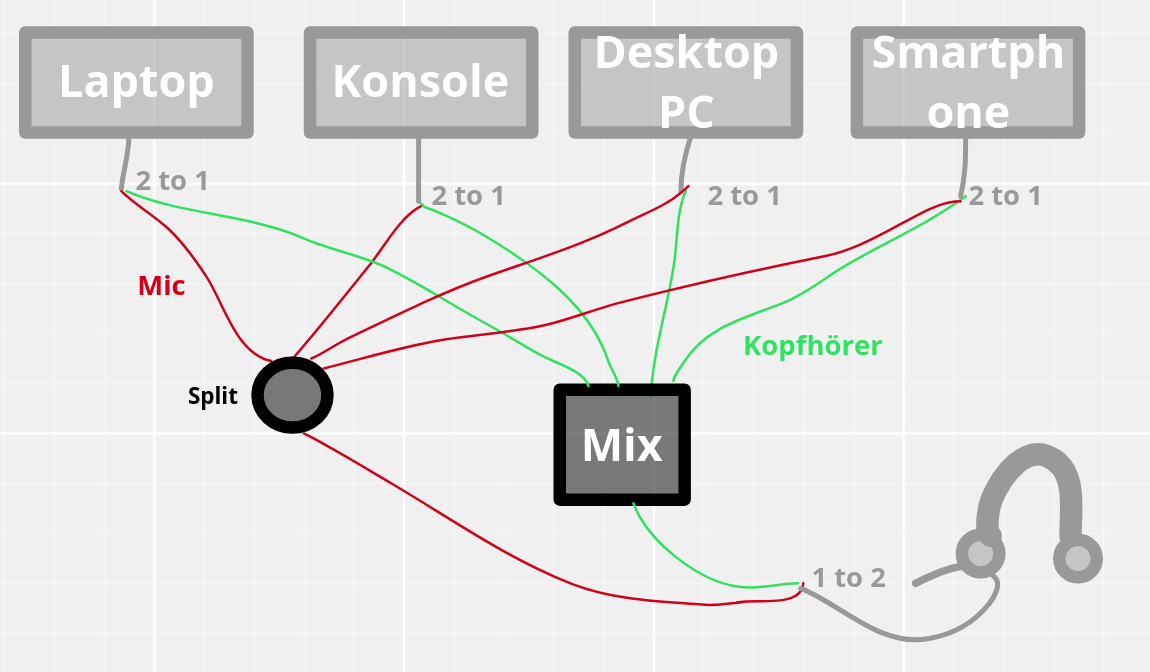

Mögliche Lösung (bitte Feedback ob das geht):
Ich nehme den AUX Ausgang von meinem Headset und splitte ihn mit so einem Kabel auf Mic und Kopfhörer auf. Dann schließe ich den Kopfhörer Anschluss an ein Mischpult an. So bekomme ich schon mal von 4 Geräten den Ouput Sound auf mein Headset.
Den Mic Output vom Headset schließe ich dann einfach an einen Splitter an und bekomme so auf allen Geräten auch den Mic Sound. Für jedes Gerät kann ich dann wieder mit diesem Kabel die beiden einzelnen Eingänge auf einen einzigen AUX Anschluss ändern.
Das alles zusammen würde rund 65 Euro bei Amazon kosten. Wäre zwar am Ende nen ordnetlicher Kabelsalat aber könnte nach meinem Verständnis mein Problem lösen. Kenne mich aber vor allem mit diesen 2 to 1 und 1 to 2 Aux Kabeln nicht aus, deshalb weiß ich nicht ob das klappt.
Habe wieder mal eine Skizze dran gehängt, damit das klar wird.

Sollte so funktionieren. Bitte beachten das der Minimix 6,3mm Klinkenanschlüsse hat. Da brauchst also die passenden Adapter.
Reaktionen: ccda
Ah gut, dass du das sagst, das habe ich tatsächlich übersehen...
