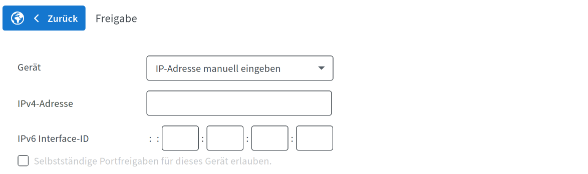

Du musst in der Fritzbox bei Portfreigabe auch die 2. Device-ID freigeben, damit die Fritzbox die Verbindung durchlässt.

Korrekt. Ich würde stattdessen eine andere Device-ID wählen, z.B. mal ganz profan: ::11
Hier kannst du Dich informieren, welche IPv6-Adressen schon reserviert sind.
Ok ich habe zwar die interface id auf ::264b:feff:fe8c:4d79 gesetzt, aber nachdem ich exposed host angeschaltet habe und das ganze bestätigt habe hat sich nichts getan. es ist nur ein menü zurückgegangen.
