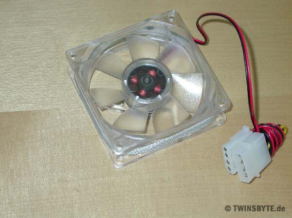

Zum Bild:
solch ein lüfter hat einen 4 pin adapter der durchgeschleust wird um eine weitere komponente anzuschliessen, es wird also kein stecker verbraucht.
wenn man 6 solcher lüfter ineinandersteckt, würde es dann noch funktionieren ?
bzw gibt es lüftersteuerungen wo man die lüfter auch mittels 4-pin adapter anschliessen kann ? hab ich zumindest noch nicht gesehen...
wie machen es dann die leute die 6 lüfter im gehäuse haben die auch mit einem 4 pin adapter angeschlossen werden müssen ?
ach und noch was, ich habe im moment 2 klk, einen lüfter, eine lüftersteuerung und eine festplatte in reihe geschaltet und es gibt keinerlei probleme....

oh mann, wie soll ich dir das erklären...
da ist nix mit "in reihe"! das ist alles parallel! die 12v-anschlüsse sind alle schön zusammen, die massen, die 5v-leitungen natürlich auch...alles parallel! auch wenn du die stecker der lüfter aneinandersteckst ergibt das ne parallelschaltung! wenn du dir die mühe machst und davon mal nen schaltplan zeichnest wird dir das klar werden.
