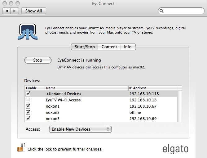

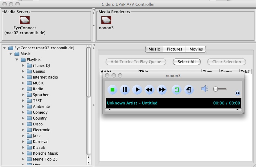

Unter diesem Link "https://www.computerbase.de/forum/threads/noxon-2-radio-for-ipod-remote-control-und-party-modus.534962/" habe ich beschrieben, mit welchen Werkzeugen man Musik über mehrere Noxonen synchronisieren kann. Auch Musik aus iTunes heraus.
Kurz:
Ich nutze einen Mac mit EyeConnect als UPnP Server, um darüber die Noxöner zu synchronisieren. Über VLS stelle ich einen Stream für alle Noxöner bereit. Die Noxöner erhalten die Befehle via iRtrans. Ich kann entweder über meine TV Fernbedienung "Beo4" oder via "iPod Touch" den Noxonen mitteilen, welche Musik gespielt werden soll.
Cidero bietet auch eine gute Möglichkeit der Synchronisation.

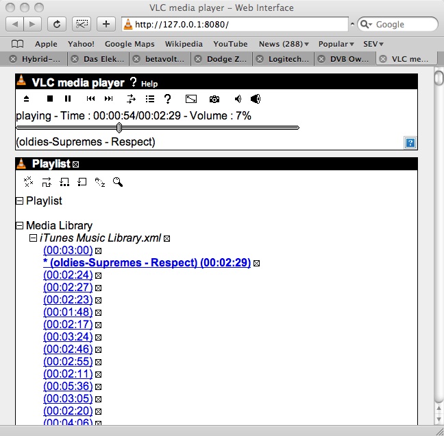

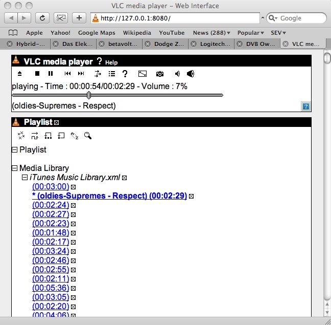

Du kannst auch prüfen, ob der VLC Server auf dem Mac läuft:
Dazu VLC : Add Interface : Web Interface starten, anschliessend über einen Browser http://127.0.0.1:8080 eingeben (s. Anhang). Wenn der Stream gestartet ist, wird er hier als aktiv gezeigt.
Wenn kein Zugriff auf den Stream möglich ist, dann blockiert dein Mac die eingehenden Verbindungen von PC und Noxon.
