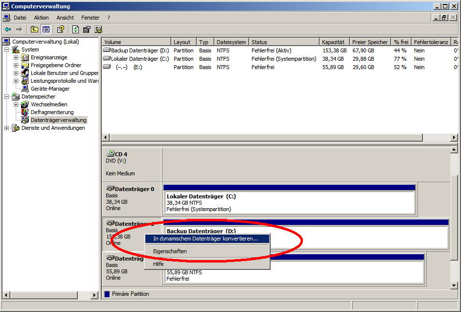

Mittels eines weiteren PCI-IDE-Controllers kannst du weitere 4 IDE-HDs anschliessen.
Mittels der Datenträgerverwaltung könntest du dann aus diversen einen sogenannten dynamischen Datenträger erzeugen.

@octo124: Dein Ansatz klingt gut, da ich auch von einem Kollegen gehört habe, dass es unter WinXP dynamische Datenträger gibt. Allerdings konnte er mir nicht sagen, wie man einen erstellt. Ich hoffe, du kannst es?
Wo ist das Problem, einen dynamischen Datenträger zu erstellen?
Verwaltung > Datenträgerverwaltung > Rechtsklick auf Datenträger im unteren Bereich > In dynamischen Datenträger konvertieren ...
