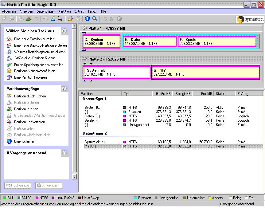

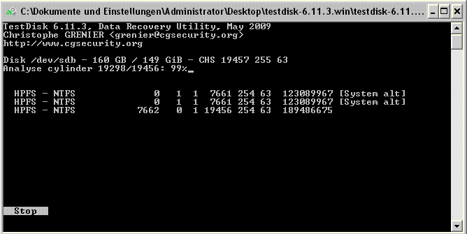

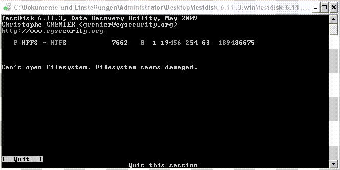

Wollte mit Partitionsmagic 8 meine 2 Partitionen zusammenfügen. Also Partition D: mit G:.
Hat auch nach dem zusammenfügen neu gestartet nur sind nun meine ganzen Daten weg.

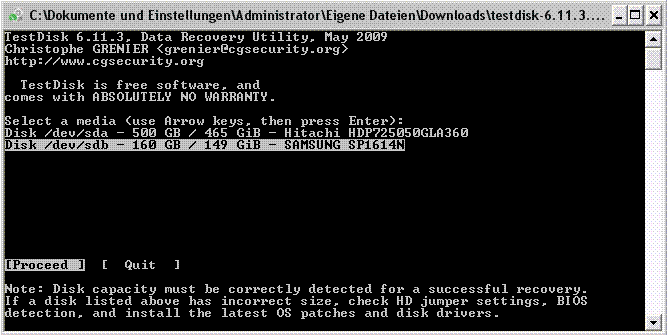

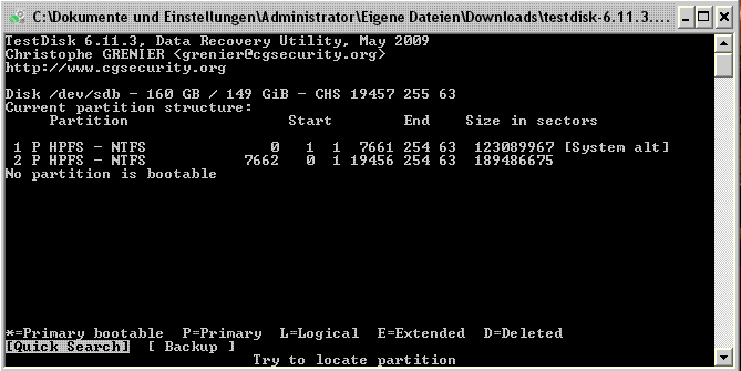

Hab schonmal mit Testdisk versucht was rauszufinden nach dem Beratungsleitfaden aber Daten sind bis jetzt noch immer nicht da.
Kann ich die Daten noch retten oder sind die nun alle weg?

Wenn ich mit GetDataBack nach gelöschten Daten suche findet der meine alten Daten wieder.
Lasse mal Partition Magic weg, da veraltet und nicht mehr unterstützt wird.
Hatte hier bereits oft für Probleme gesorgt.

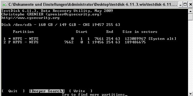

Lasse in Testdisk mal die tiefere Suche Deeper Search laufen, ob es nach der Aktion noch etwas anderes findet.
Dabei wird noch zusätzlich nach Backups von Bootskektoren gesucht und die gefundenen Partitionen für eine Weiderherstellung angezeigt.
Das Menü Deeper Search siehst du auch auf diesem Bild;

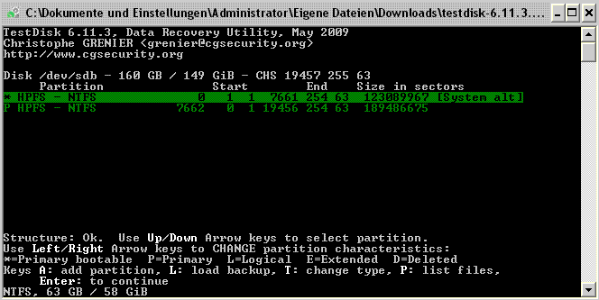

Das hat Deeper Search ergeben
Mache mal eine Diagnose des Bootsektors, ob dann der Pfad zum Dateisystem gefunden wird und deine Daten anzeigt?
Ansonsten bleibt ein Fehler im Dateisystem und wäre ein Fall für Datenrettungssoftware wie GetDataBack?
Bestätige mal in Testdisk durch, bis du das Menü Analyse siehst.
Bestätige aber nicht bei Analyse sondern bei Advanced!
Wähle deine betroffene Partition aus.
Bestätige bei Boot und gehe auf Rebuild BS.
Hinterher zeigt Testdisk dir das Ergebnis an.
Wenn Testdisk zu lange sucht (mehr als einige Minuten, teile es mit.
Hinterher solltest du das Menü List sehen.
Gehe mal da drauf und teile mit, ob deine Daten oder wieder eine Meldung angezeigt wird.
Gehe dort erstmal nicht auf das Mneü Write, um keine Änderungen vorzunehmen.
Teile es mit.

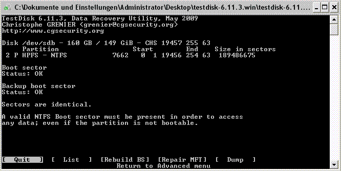

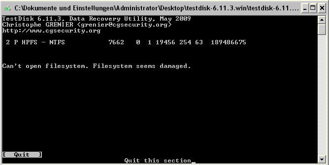

Also Testdisk hat ca 40 min gesucht.
Dateien werden danach nicht angezeigt siehe Anhänge.

Sieht nach beschädigten Dateisystem aus.
Beim Zusammenühren entstehen Metadaten, wenn Daten verschoben werden.
Wenn es dann abbricht, kann es sein das Auschußdaten übrigbleiben oder das Dateisystem stark beschädigt ist.
Scanne mal mit scavenger in der Testversion, ob es Daten findet und anzeigt?
Wähle den langen scan.
Teile mal das Ergebnis mit.

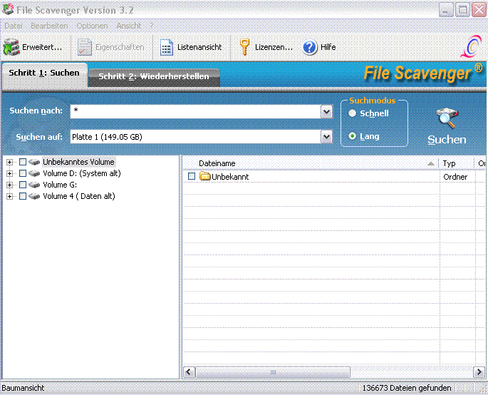

Er findet die Daten und zeigt diese an.
Hab mal nen Bild mit angehangen da zeigt er mir 4 teile der Platte. "Unbekanntes Volume" und "Volume G:" sind Ordner drauf Unbekannt.
Auf "Volume D:" und "Volume 4" sind die Daten.
