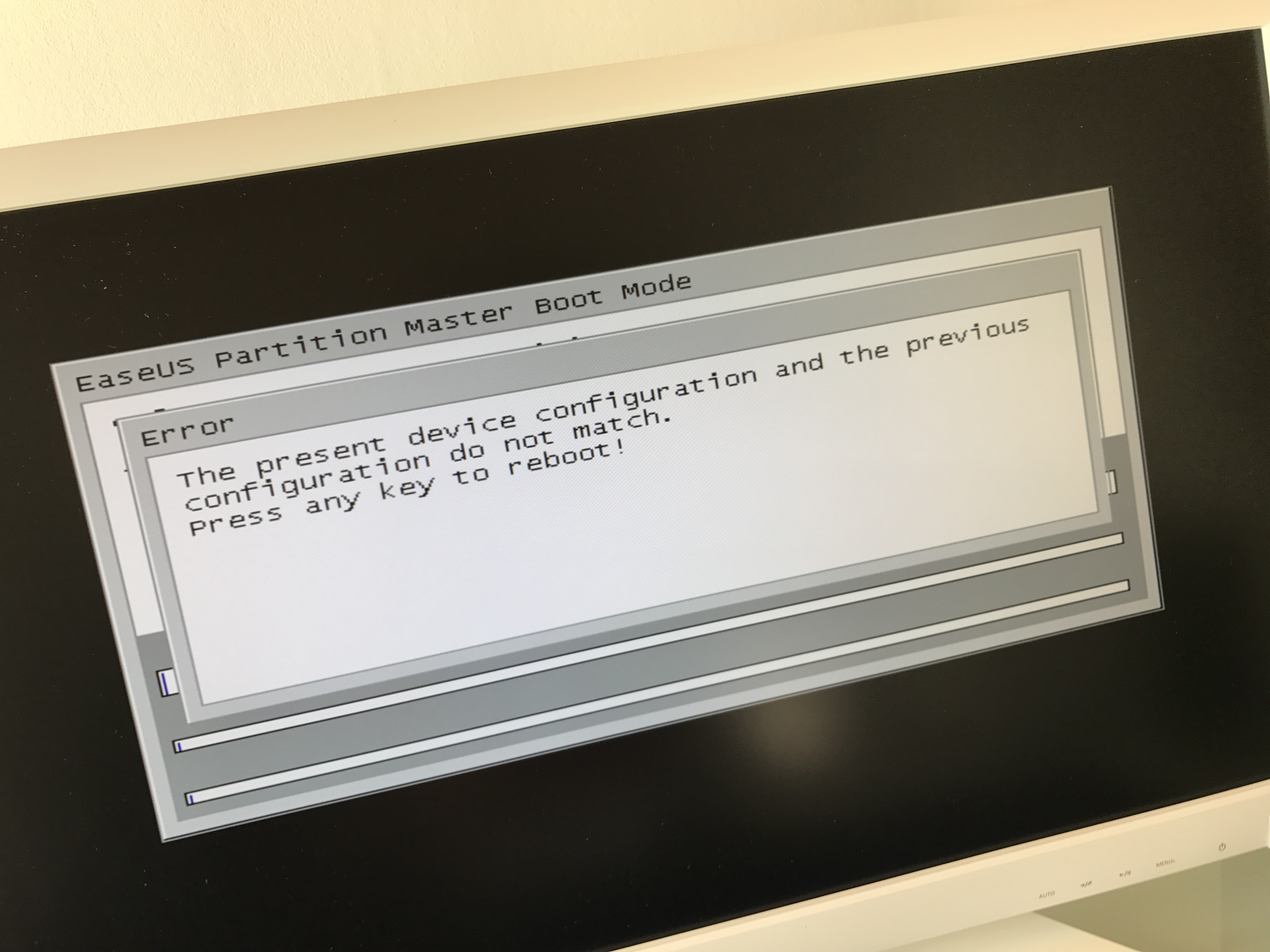

Ich hab von der Partition D etwas freien Speicher genommen und dies zu G: gemacht. Nun brauche ich G: nicht mehr und hab die Partition formatiert und gelöscht. Der Plan war nun auf D: zu gehen und den freien Speicher von G: zu erweitern. Doch leider klappt es nicht wie der Fehler zeigt.

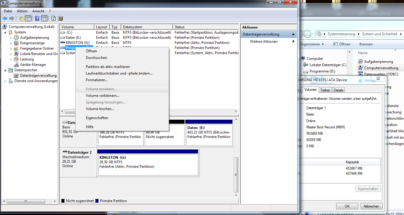

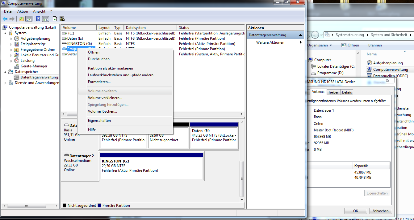

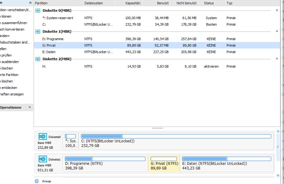

Habe G: gelöscht.
Aber ich kann D: nicht erweitern.

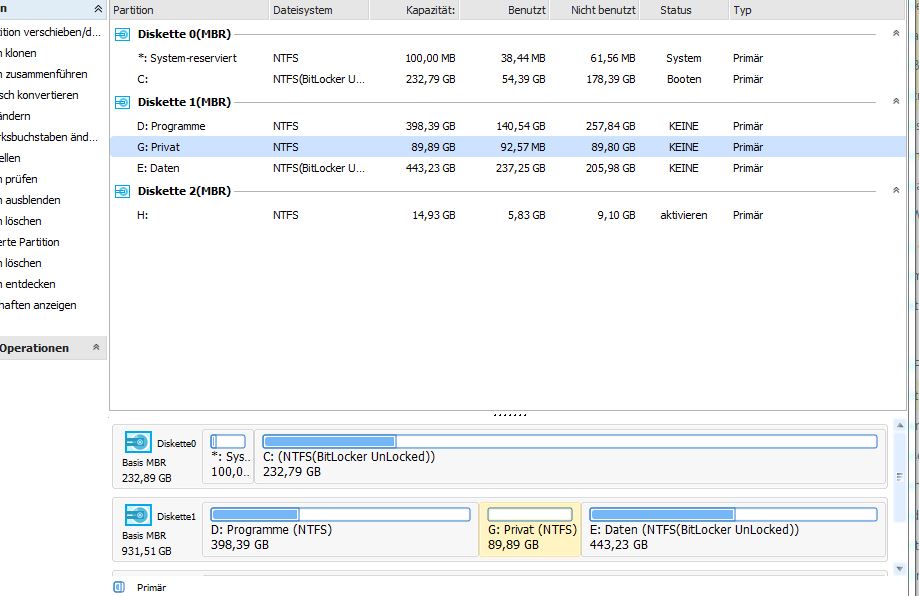

EaseUS Partition Manager scheint die Partition fälschlicherweise als Primär anzuzeigen.

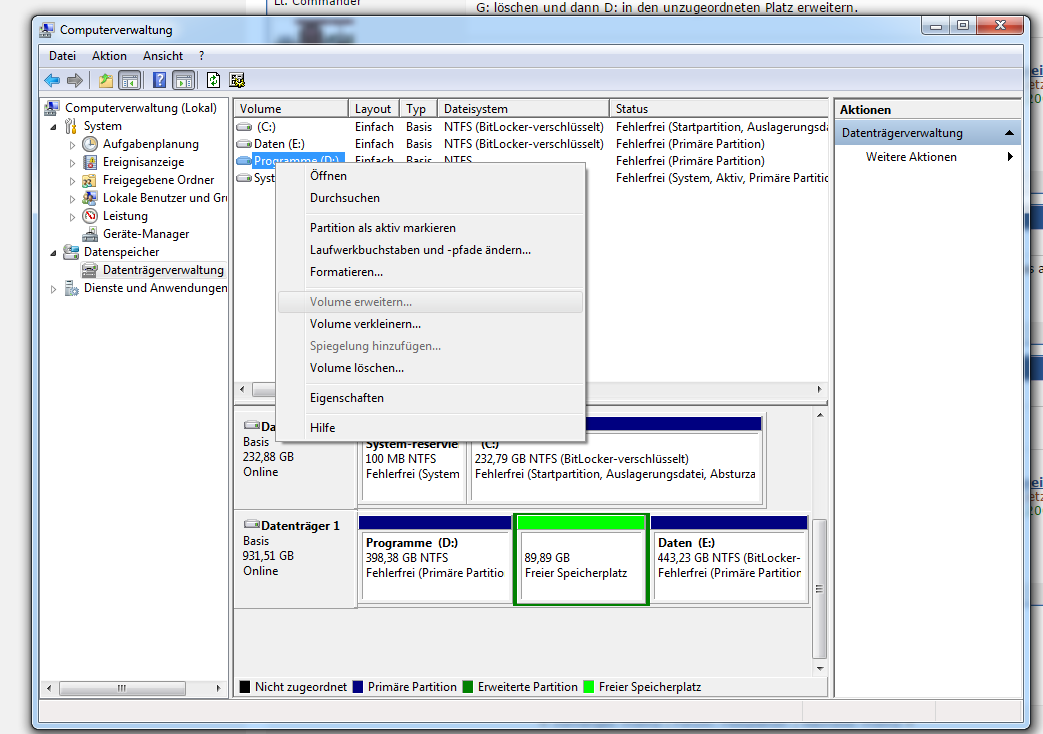

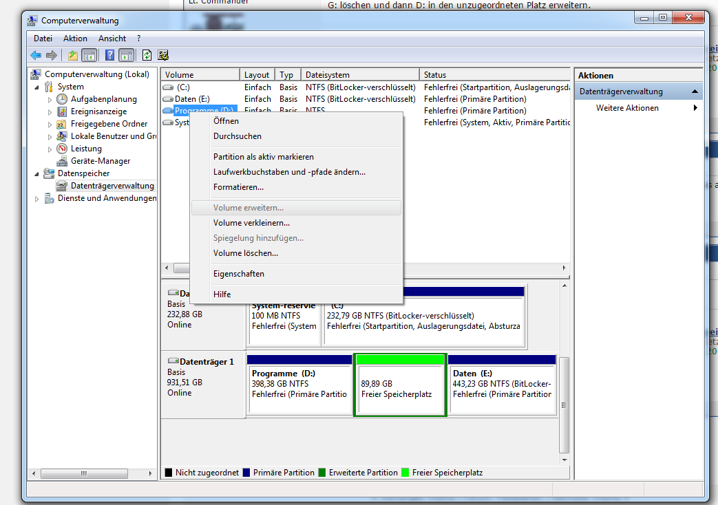

Du hast jetzt nur eine logische Partition innerhalb einer erweiterten Partition gelöscht, die erweiterte Partition (grün) musst Du auch noch löschen. Als Ergebnis bleibt dann ein schwarzer Bereich über, dann geht es auch mit dem erweitern der Partition D:.

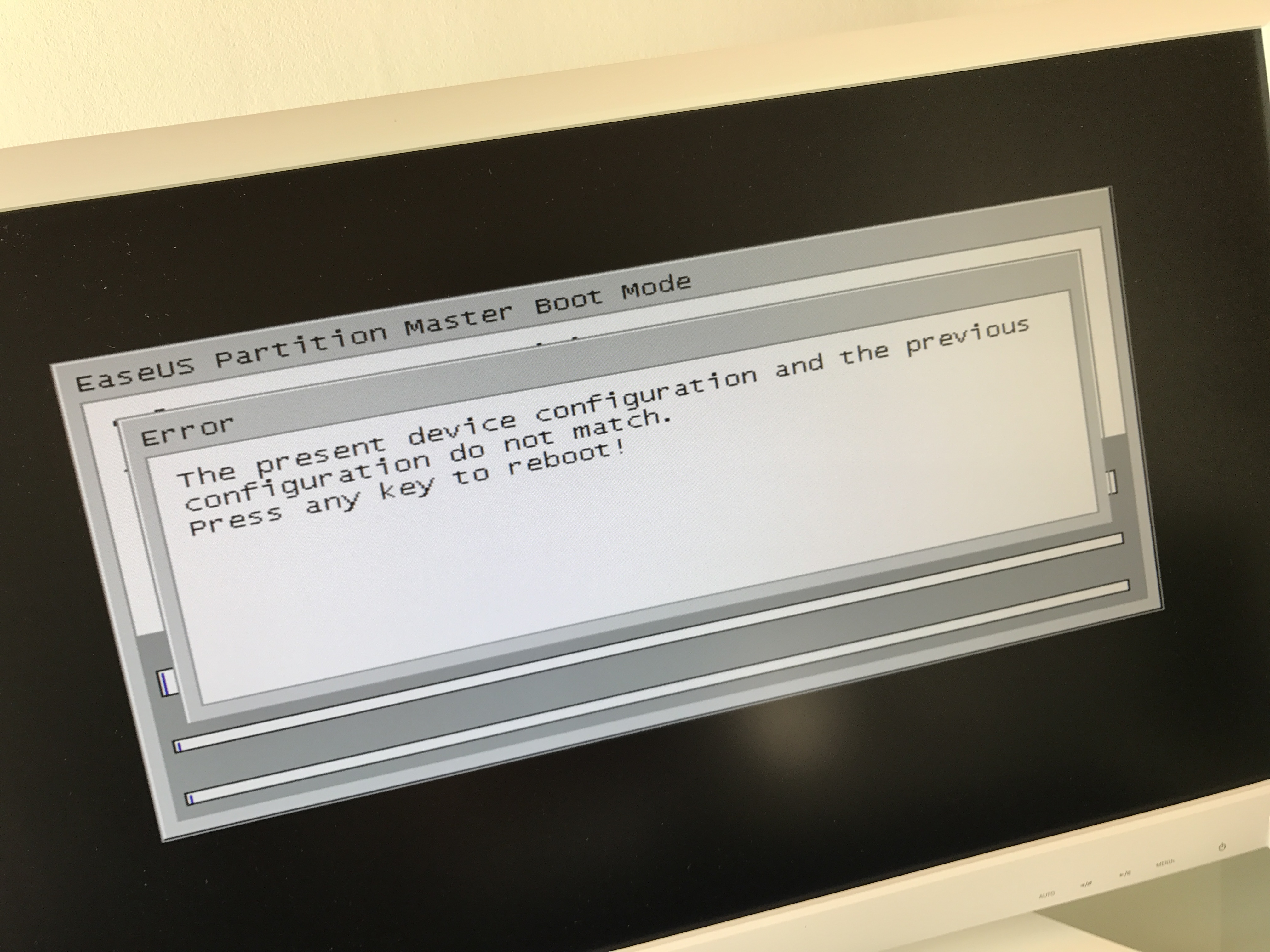

Ja, gerade bemerkt. Habe es dann auch noch gelöscht, aber leider nein :(
