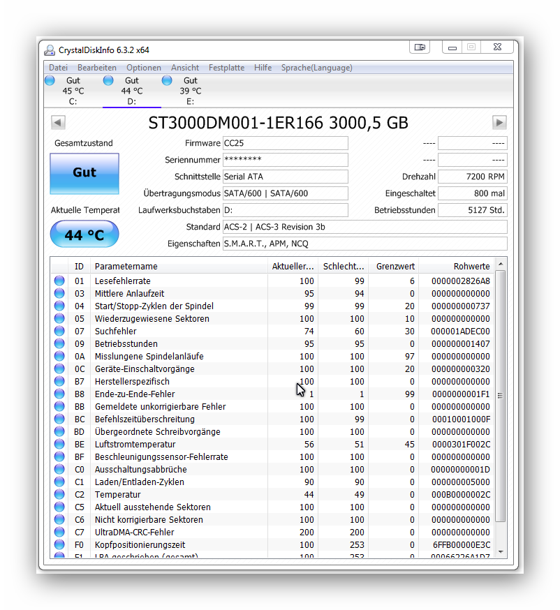

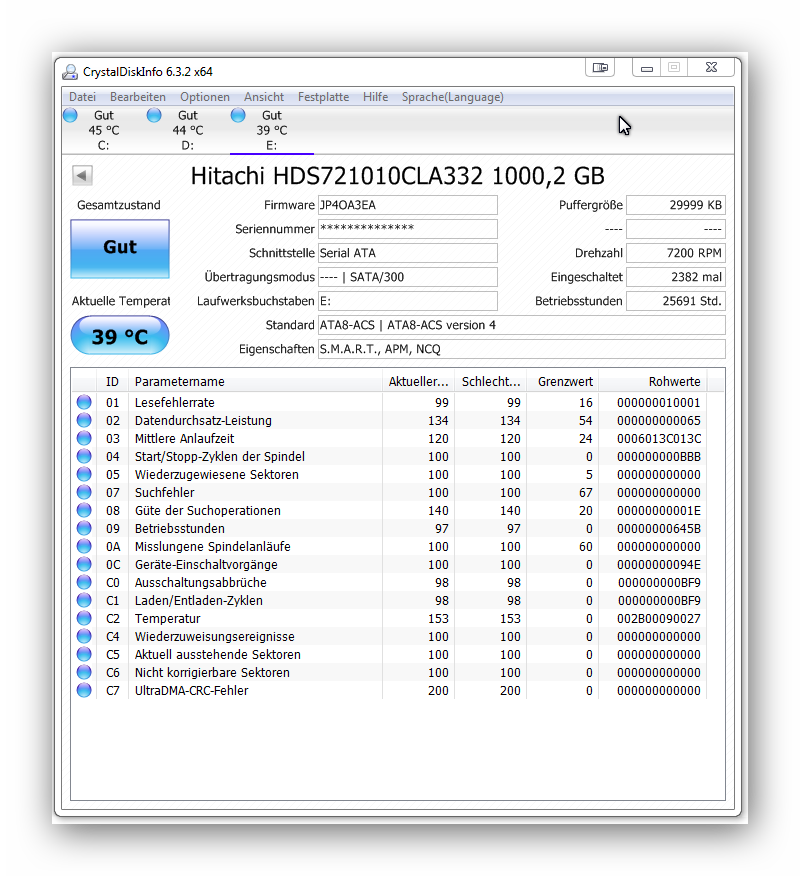

Übrigens haben KIS und Malwarebytes nichts gefunden (alle Festplatten gescannt)

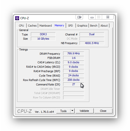

Es ist nichts übertaktet.

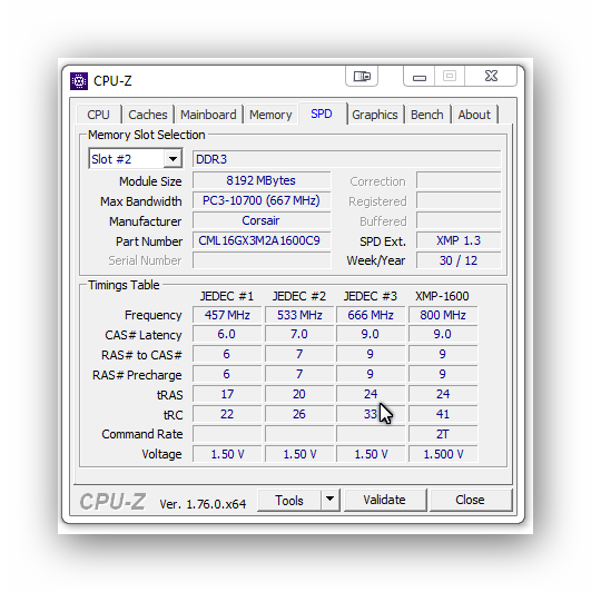

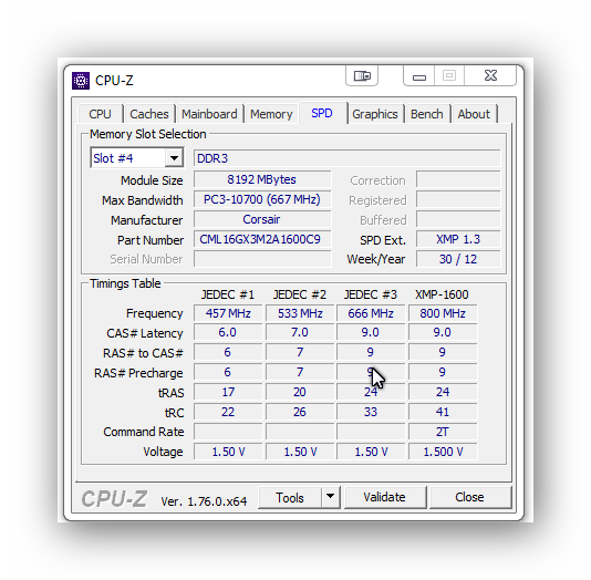

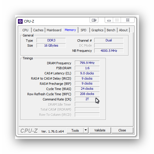

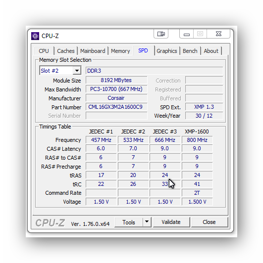

XMP ist aktiviert.
Im UEFI (Timings, Spannung) habe ich nichts verändert.

EDIT: Screenshots von CPU-Z ergänzt.
