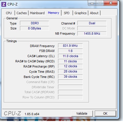

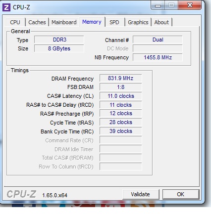

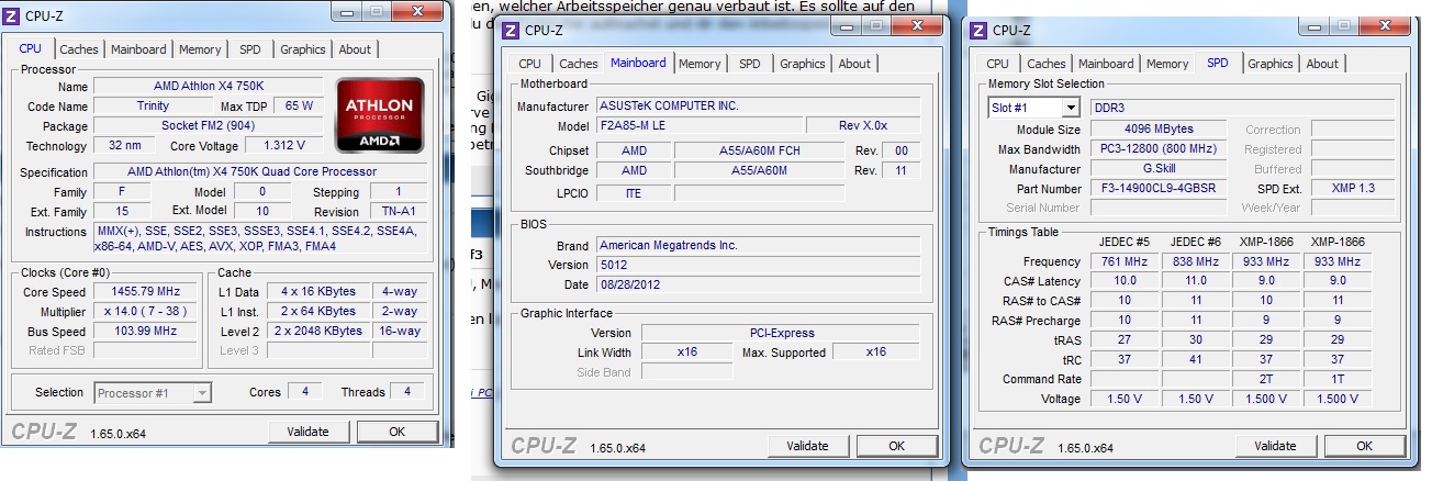

CPU-Z Habe ich mir auch geladen, weiß jetzt allerdings nicht welche Daten du genau haben möchtest?!
Habe mal ein Screenshot von der Rubrik "Memory" mit angehangen.

@mj0ker: Jetzt müsstest du nur noch sagen können, welcher Arbeitsspeicher genau verbaut ist. Es sollte auf den Modulen die Timings 11-11-12-28 stehen, wenn du den Computer aufmachst und dir den Arbeitsspeicher mal genauer ansiehst.

CPU-Z Screens:

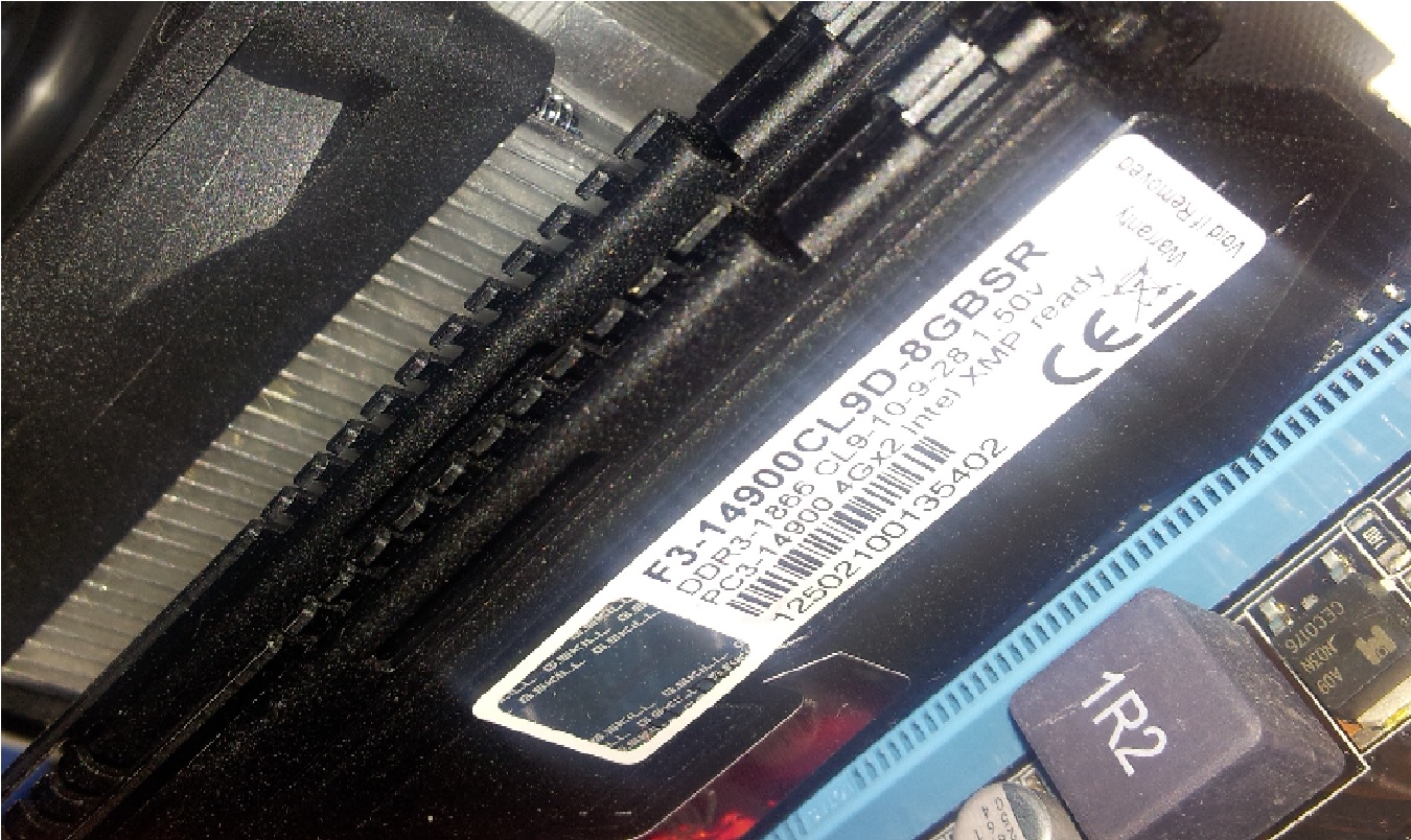

Habe mir jetzt mal die RAM-Chips angeschaut, allerdings keine Reaktionszeiten gefunden.
Lediglich diesen Aufkleber:

Da stehn die Timings doch drauf: 9-10-9-28, du hast 11-11-12-28. Am einfachsten wäre es, im Bios das XMP Profil zu laden.

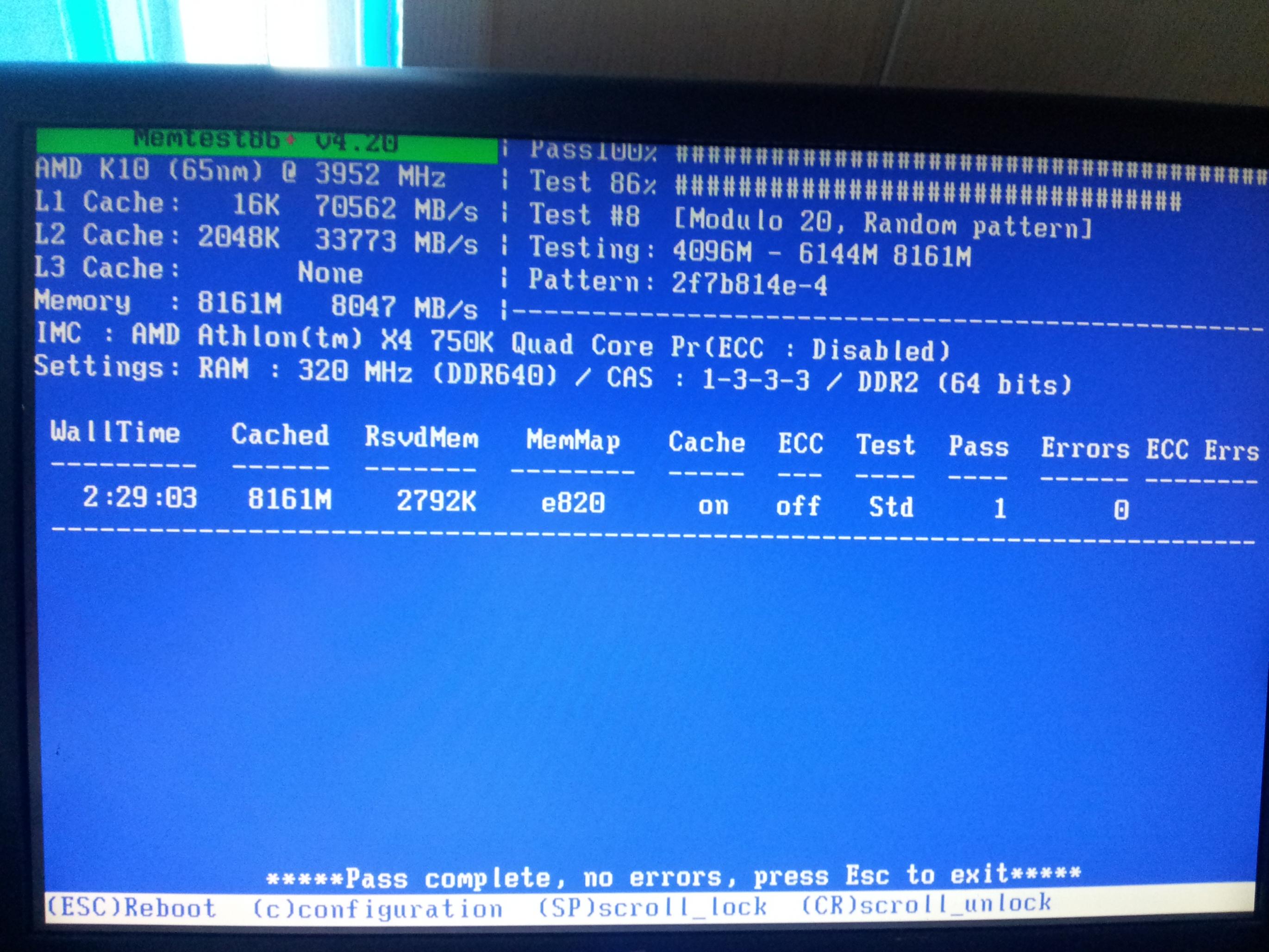

Memtest ist durchgelaufen, keine Fehler:

Memtest86+ mind. 4-6 Std. laufen lassen (je länger, desto besser/sicherer).
Die Timings könnten ein Problem darstellen. Diese laufen aktuell nahe dem JEDEC#6 Profil (siehe Reiter CPU-Z "SPD"), welches bei einer Frequenz von 838mhz (I/O Takt) die Hauptlatenzen von 11-11-11-30 vorsieht.
Das Board stellt den RAM aktuell mit einer Frequenz von 831mhz und 11-11-12-28 ein. Dies ist nicht ganz "optimal".
Hinzu kommt, dass der Sub-Timing Wert tRC mit 39clocks für die Hauptimings zu niedrig ist. Dieser müsste hier mind. bei 40 clocks liegen, das Jedec Profil sieht bei 11-11-11-30 folgerichtig 41clocks vor.
Ich würde zunächst im Bios die Latenzen manuell auf 11-11-11-30-41 einstellen und den Timing-Modus (Command Rate) auf 2T setzen.
Die RAM Frequenz auf den ~831mhz lassen (AUTO) und die RAM Spannung auf 1,50V fixieren.

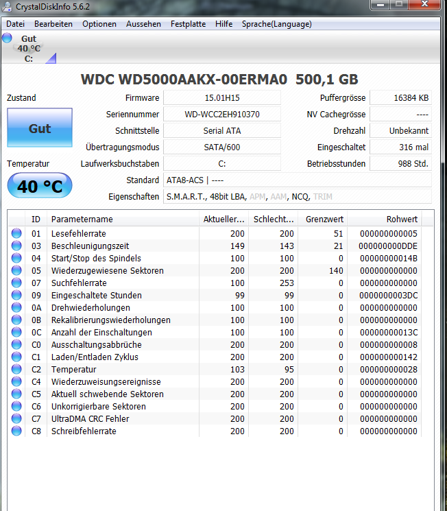

Edit: hatte ich noch vergessen. Poste bitte noch ein Screenshot von CrystalDiskInfo.

Crystaldiskinfo mache ich jetzt vorher den Screenshot.

Mache dir vorher den Screenshot noch.
Das Biosupdate mache ich danach? (und vorallem wie?)
Crystaldisk:

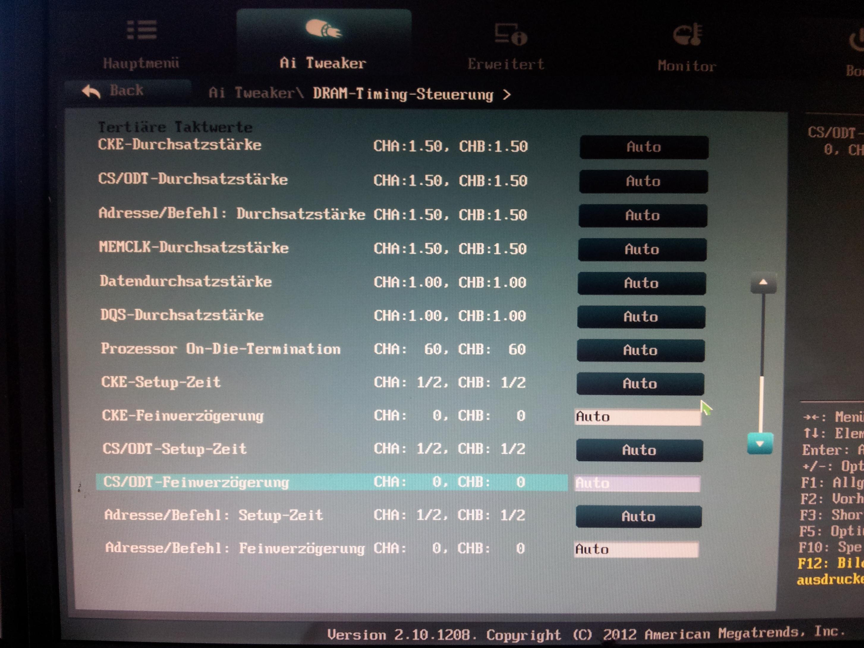

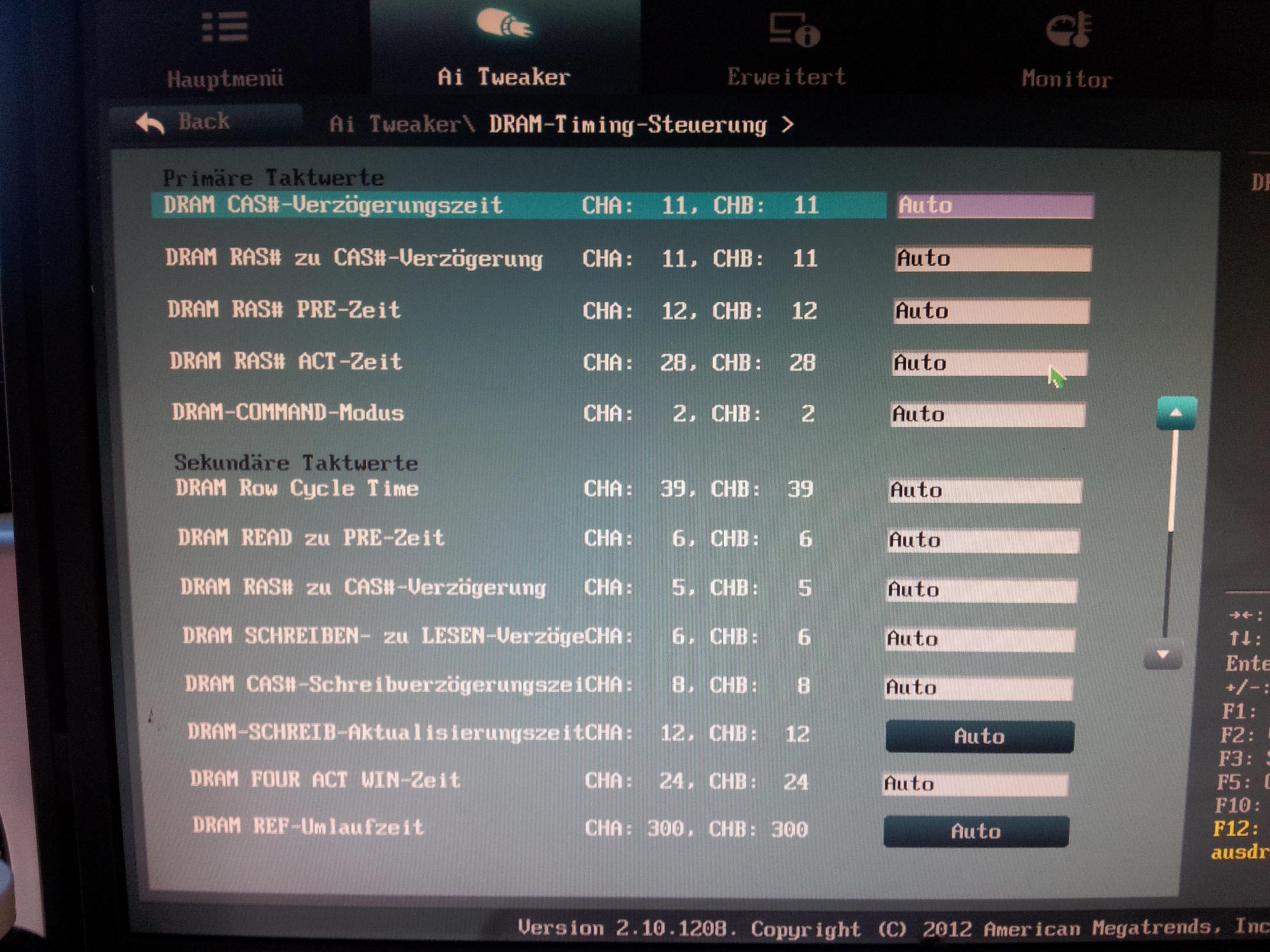

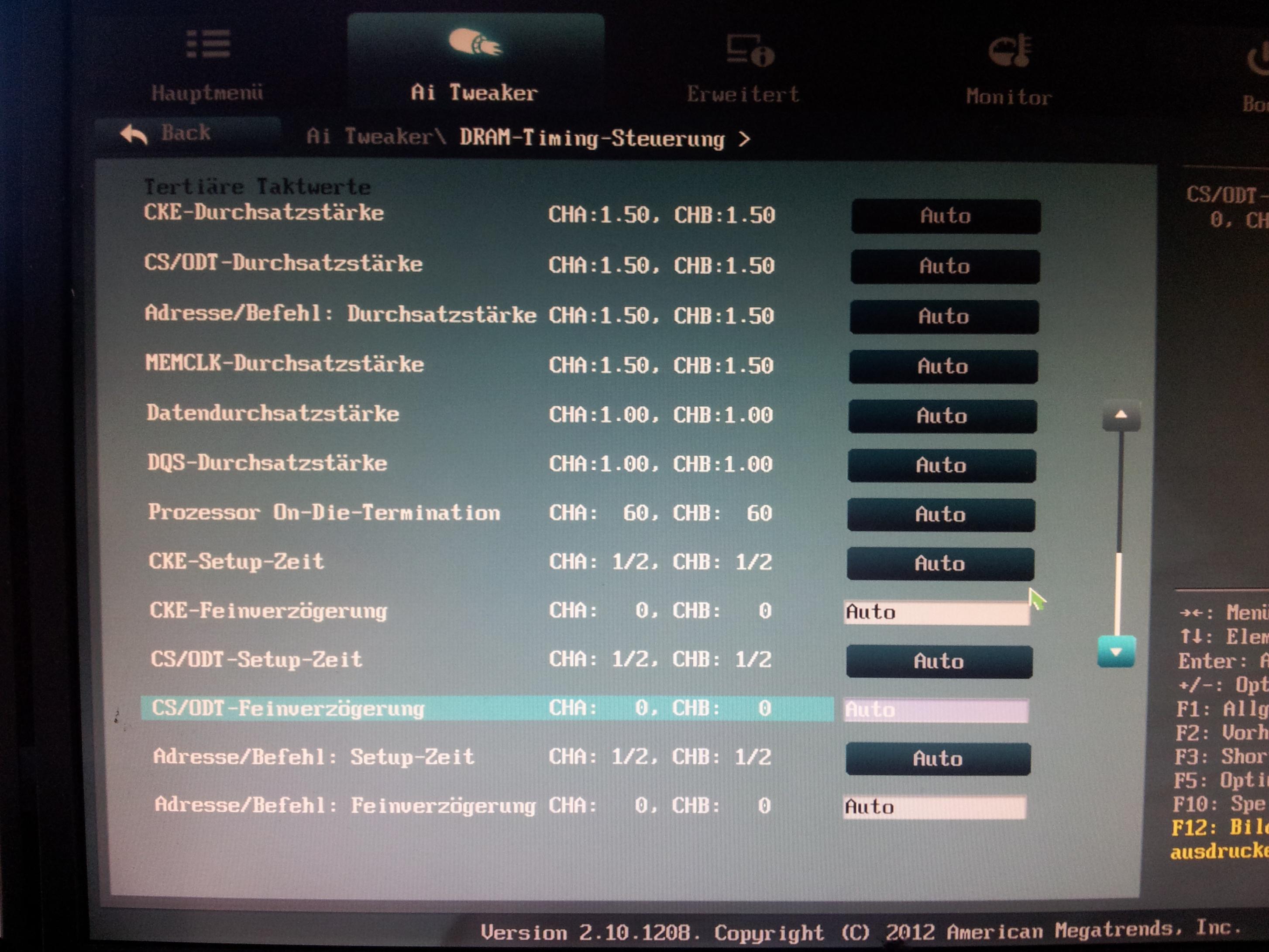

So, hier 2 Bilder aus dem hoffentlich richtigen Fenster..
Wäre super wenn du mir nochmal genau sagen könntest, welcher Wert davon nun wie verändert werden muss..
Bios & co ist absolutes Neuland für mich..
