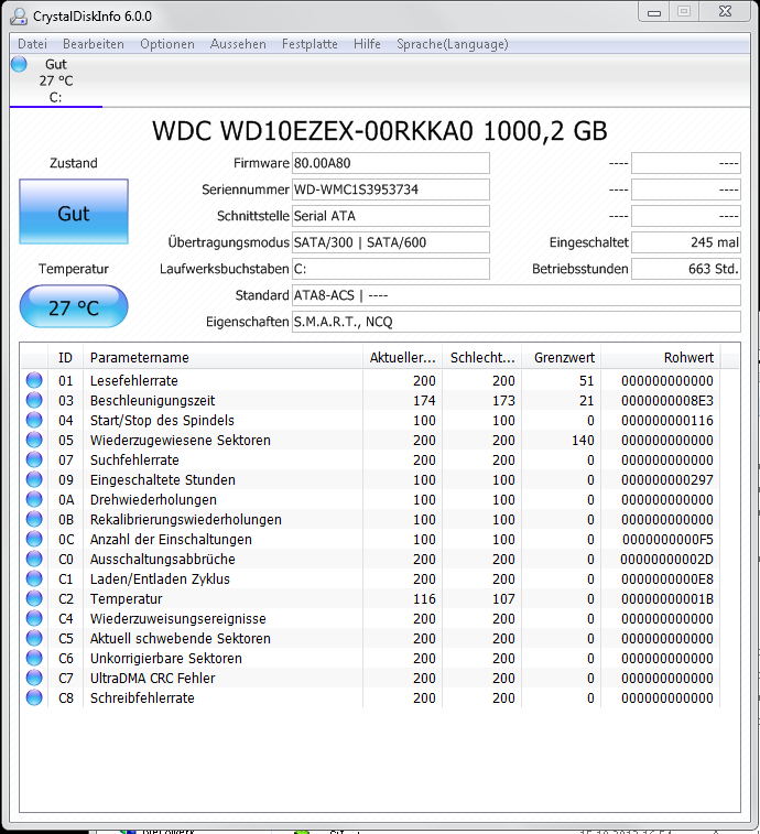

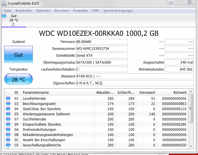

Zur Festplatte: die SMART Werte sind tipp-topp!

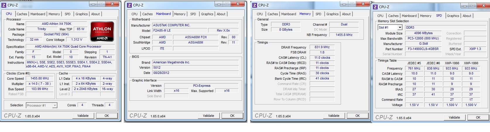

Zu den Einstellungen (siehe zweites Bild):
Die obersten vier Einstellungen (primäre Taktwerte von DRAM CAS bis DRAM RAS) wie folgt einstellen
11
11
11
30
Darunter steht der DRAM Command Modus; hier eine 2 Eintragen.
Bei den sekundären Taktwerten nur den ersten Eintrag "DRAM Row Cycle Time" auf 41 einstellen.
Den Rest auf AUTO lassen.
Die Einstellung für die RAM Spannung hast du gefunden? (im AI Tweaker Menü unter DRAM Voltage)
So..alle Werte eingetragen.
Neustart & direkt mal 'ne runde zocken und schauen was passiert.
Ich berichte.
Vielen Dank schonmal für den super Support!

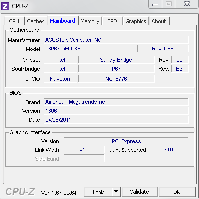

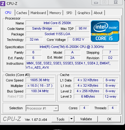

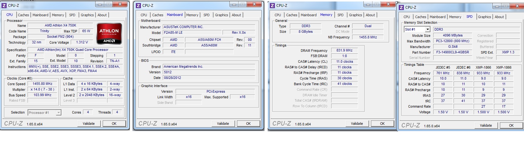

Habe nochmal ein kompletten CPU-Z Screen gemacht, soweit alles richtig gemacht?
Wirfst du nochmal ein Blick auf den CPU-Z Screen?
Scheint das Problem gewesen zu sein, absolut keine Probleme mehr gehabt.
1 A , vielen Dank !!

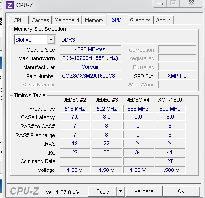

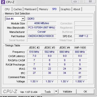

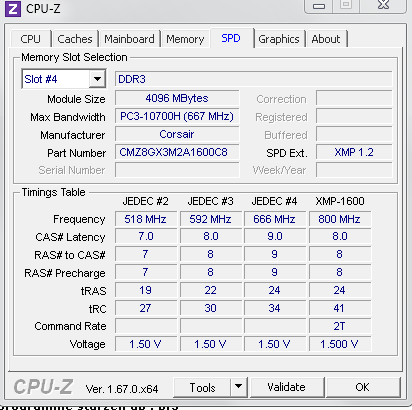

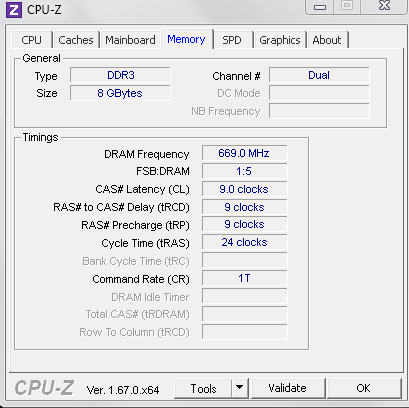

Mein Problem ist das mein Kompletter rechner einfriert. Mal läuft er nach kurzer zeit weiter und mal nicht dann nutze ich strg-alt-entf und dann erscheint bei mir der Bluescreen. Arbeitsspeicher schon ausgetauscht problem besteht immer noch. Werde als ersten Bois updaten muss nur meinen usb stick finden. Dann habe ich mir mal mit cpu-z installiert und mir die timings vom speicher angeschaut: 9-9-9-24 und auf den riegeln steht 8-8-8-24 habe verbaut Corsair venegance 2x4Gb DDr3 1600Mhz ist das so richtig? Wollte als nächstes auch mal meine Graka einschicken bzw austauschen lassen wie den speicher auch. wäre nett wenn ihr mir weiter helfen könntet

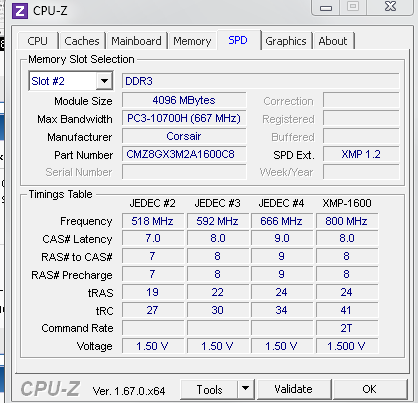

@nFF_ToM: Versuch doch mal das XMP-Profil (falls vorhanden) im Bios unter den RAM-Settings zu laden, bzw. die Timings manuell einzustellen und die Command-Rate (CR) auf 2T (mit + oder -, falls anders keine Auswahl möglich ist) zu setzen.
Also command rate habe ich nun auf 2 gesetzt. In den letzten 2 tagen lief das system stabil ohne einfrieren werde sobald der blue screen wieder da ist werde ich die stopfehlercodes kopieren und hier posten die screenshots hab ich schon gemacht. Kann ich das bios ohne probleme updaten? Das problem fing erst vor kurzem an als ich den rechner neu auflegen musste da die platte aufgeraucht war. Ich sag trotzdem schon mal danke für eure hilfe
Warte erst einmal ab, ob die Probleme wieder auftreten. Wenn das Problem erst mit Neuinstallation des Betriebssystems angefangen hat, würde ich zunächst nicht auf ein Hardwareproblem tippen. Ggf. waren noch nicht alle notwendigen Treiber installiert, die nun nach einem Windows-Update hinterher geschoben wurden.

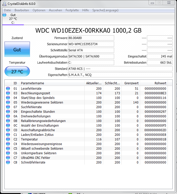

Möglicherweise ist es aber auch die neue Platte, die die Probleme auslöst. Poste hierzu bitte einen Screenshot von CrystalDiskInfo. Anhand der dort angezeigten SMART Werte, lässt sich ein mögliches Festplatten Problem ablesen.

und das crystaldisk info
kann da jemand was mit anfangen?

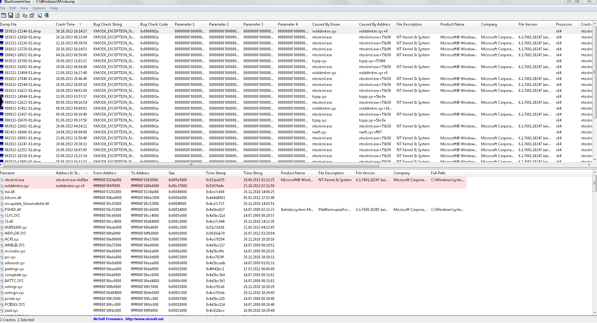

Lade die Dumps hier im Forum hoch. Bluescreenview arbeitet meist zu oberflächlich, um genaueres zur Absturzursache herauszulesen.

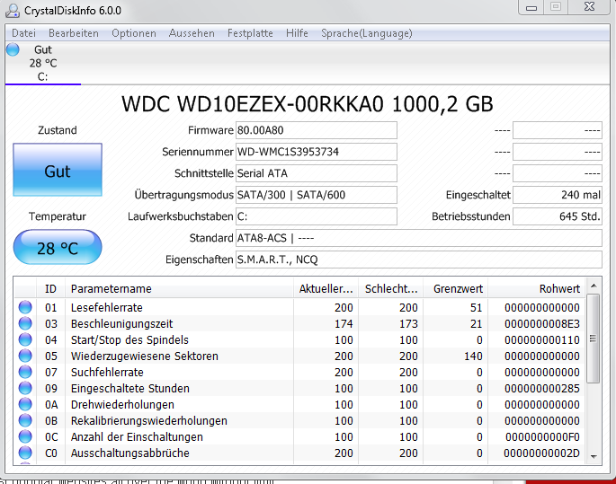

Den Screenshot von CrystalDiskInfo bitte noch mal neu machen und darauf achten, dass alle Zeilen- und Spaltenwerte zu sehen sind.

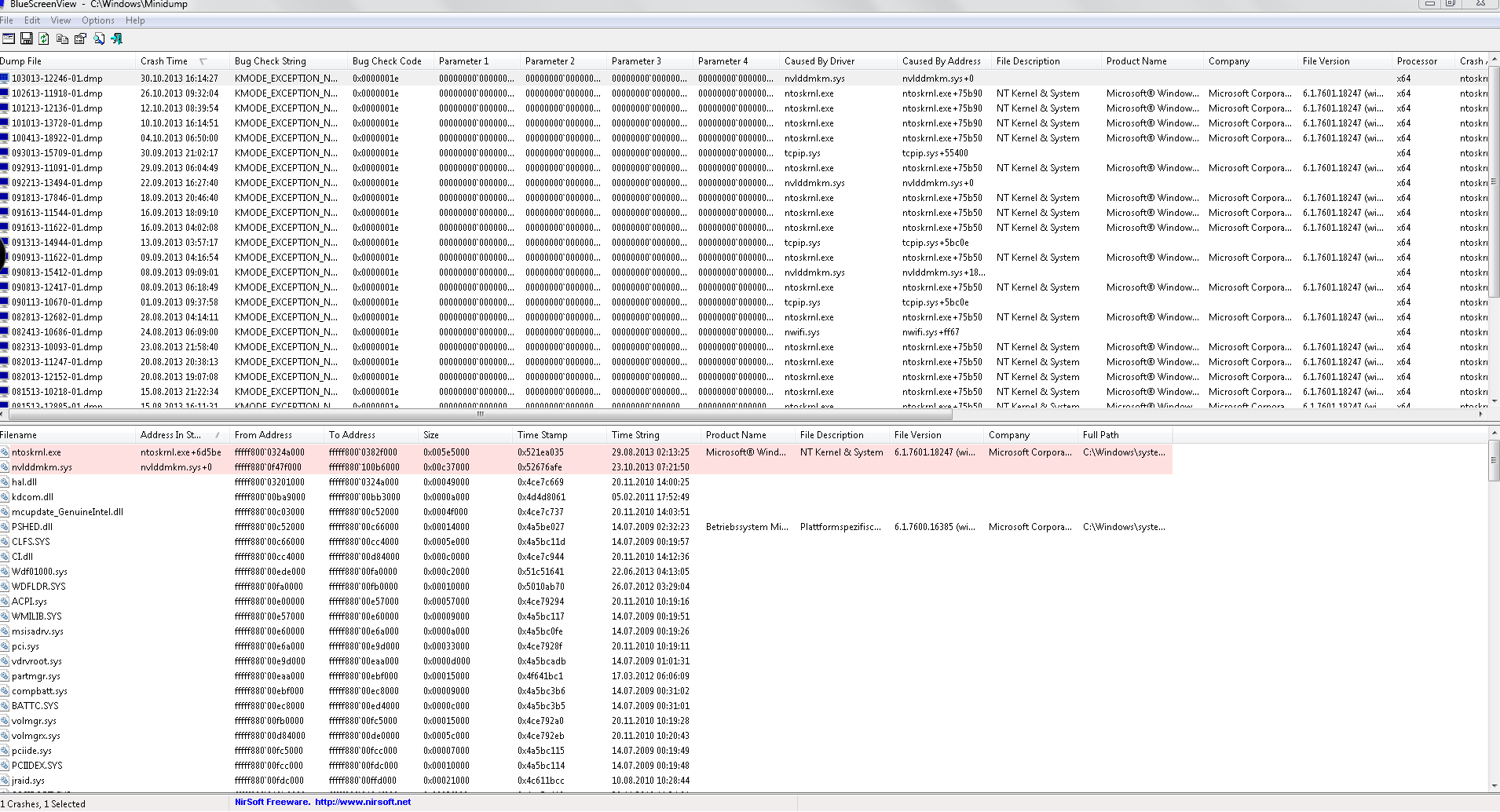

Laut der Auswertung der Dump, wurde der Bluescreen durch den Treiber deiner Razor Tastatur ausgelöst.
Die Treibersignatur ist von Sept. 2009. Hier gibt es bestimmt eine aktuellere Treiberversion, die du installieren kannst.
Bluescreenview kannst du vergessen. Das Tool eignet sich nur für eine Übersicht der aufgetretenen Stopfehlercodes. Für eine Auswertung arbeitet das Tool zu oberflächlich. Laut Bluescreenview wäre der Grafikkartentreiber für den Abstutz verantwortlich.
Die SMART Werte der Festplatte sind tipp-topp!
