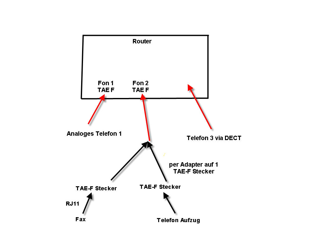

ich habe daheim eine FritzBox 7490 stehen und habe dort bislang ein analoges Telefon und natürlich mein Internet angeschlossen. Nun habe ich aber folgendes Problem:
Folgende Anschlüsse sind an dem Router vorhanden:
2x TAE F Steckplätze (alle anderen sind für meine Frage nicht relevant)
- An dem ersten Steckplatz habe ich ein analoges Telefon angeschlossen, das zwar auch eine DECT Funktion besitzt, aber derart "alt" ist, dass die Sprachqualität recht bescheiden ist (deswegen direkt über Stecker angeschlossen, auch bedingt durch den benötigten Anrufbeantworter).
- Nun muss ich ein zweites anschließen. Hier werde ich wohl ein Fritz Fon kaufen, da ich mir hiervon eine gute DECT Qualität erhoffe, sprich ich spare mir den TAE Steckplatz
- an dem verbleibendem Steckplatz muss nun noch ein drittes analoges Telefon angeschlossen werden und ein Fax
Meine Frage ist nun, inwiefern ich das bewerkstelligen könnte. Das verbleibende Telefon lässt sich nur analog anschließen, da dies ein "Nottelefon" aus unserem hausinternen Aufzug ist. Hieran möchte ich auch das Fax anschließen. Geht dies über einen Adapter, der zum einen ein RJ11 Stecker auf einen TAE-F Stecker umwandelt und zum anderen wo ich dann zwei TAE-F Stecker an nur einem Steckplatz anschließen kann per Adapter?
Eine Lösung über eine ISDN-Anlage fällt aus, da ich diese Lösung unbedingt vermeiden möchte.
Folgend ein Bild zur Veranschaulichung:

Und wenn das Faxgerät die Leitung blockiert geht der Aufzugsnotruf nicht raus?!
Könntest ein (altes) ISDN-Gigaset (z.B. SX353, sehr günstig erhältlich) an den S0-Bus hängen und daran z.B. dss Faxgerät. Oder IP-Analogwandler benutzen für Faxoder altes analogtelefon.
Fax an den einen TAE-Anschluss,
Aufzugsnotruf an den anderen.
Anrufbeantworter als interne Funktion der FritzBox aktivieren.
x AVM C4 kaufen und per DECT verbinden.
Wenn extern analog Telefon (eine gleichzeitige Verbindung) ist und nicht ISDN (zwei gleichzeitige Verbindungen),
ggfls. noch den einen oder anderen VoIP-Anschluss ordern und einrichten,
damit es zu keiner Verbindungsknappheit kommt.
theoretisch möglich was du machen willst
AB kann auch die Fritzbox und Faxen kann sie auch mit einem PC
aber wieso kein weiteres DECT Telefon per Fritzbox und dann Fax und Notruf trennen
TÜV Konform ist deine Lösung nicht ;)

Ist doch eigentlich ganz einfach, FAX und Aufzug-Telefon an die analogen Anschlüsse und den Rest per DECT-Mobilteilen.
würde das auch so machen: neue dect-telefone kaufen, die mit der fritzbox kompatibel sind, und die zwei analogen für lift und fax benützen...
Daran habe ich auch schon gedacht, den Aufzug und das Fax getrennt anzuschließen und den Rest per DECT. Aber eigentlich wollte ich drum rumkommen mir zwei DECT Telefone anschaffen zu müssen. Zudem bin ich inzwischen bisschen unsicher wegen meiner letzten DECT Erfahrungen. Dies war ein Gigaset mit DECT und beim Telefonieren klang man dann damit wie ein Roboter.
Du brauchst an der FB 4790 kein Fax anzuschließen, es ist bereits integriert, musst es nur konfigurieren. Versendet wird per Webinterface.
