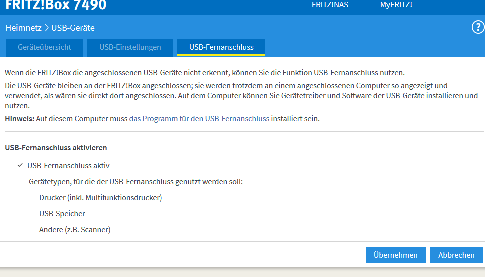

Hast du den Fernanschluss auch so aktiviert?
Wenn es dann noch immer nicht klappt, die automatische Druckervergabe unter Windows deaktivieren und den Drucker dann als Standard Drucker vergeben.

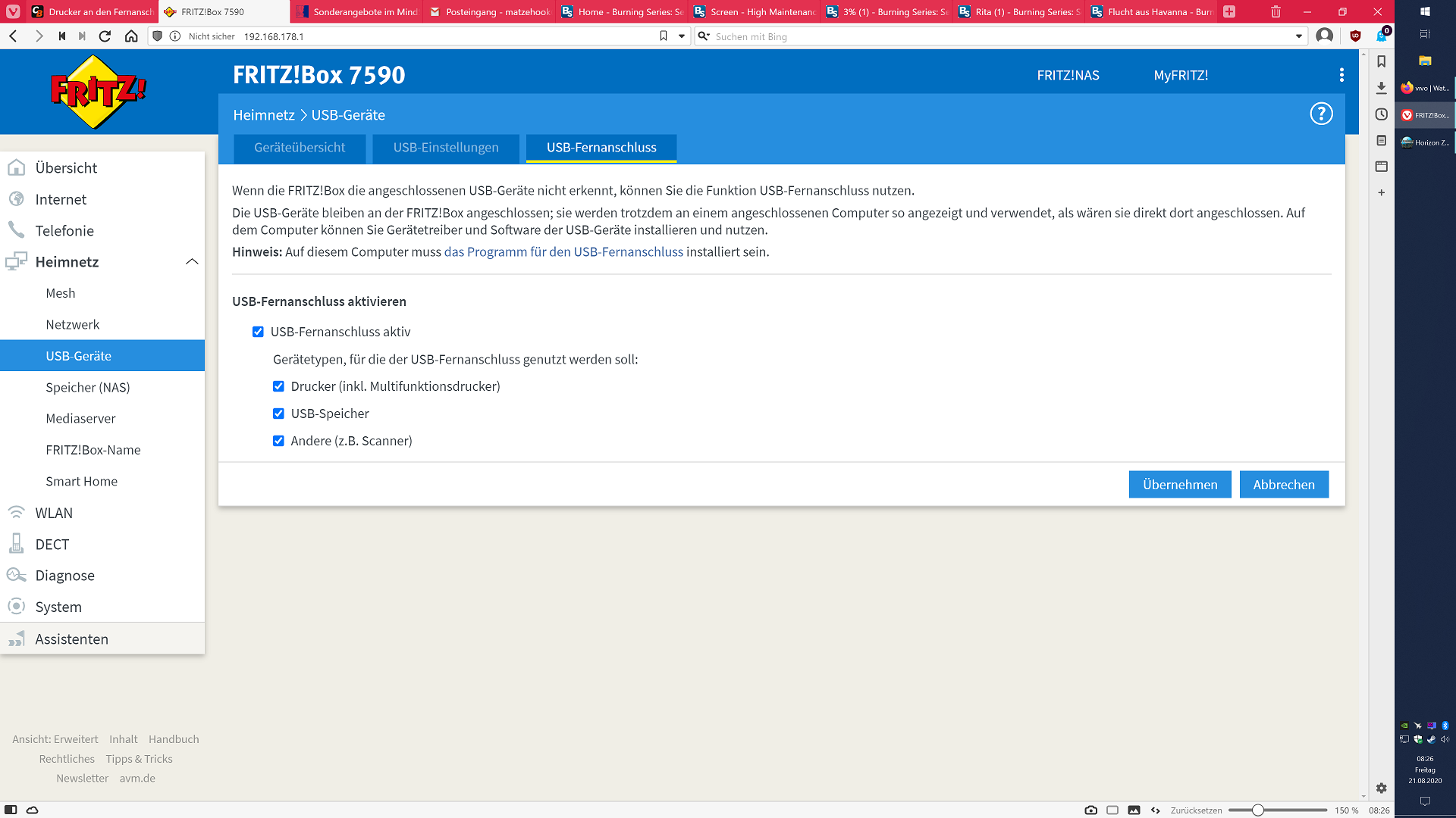

Ich habe meinen Labeldrucker per USB an der 7590 hängen. Den Fernanschluss habe ich dazu deaktiviert. Der Drucker lässt sich direkt über die IP der Fritzbox einrichten. Klappt einwandfrei :)

erstmal großen Dank für eure Unterstützung! 🙂 Ich habe es nun hinbekommen und bin dazu wie folgt vorgegangen:
1) Den Drucker in Windows unter Drucker und Scanner entfernt
2) dann die Canon-Treiber aus der Druckverwaltung in Windows entfernt
3) Drucker per USB nochmal an PC angeschlossen und Treiber erneut installieren lassen
4) nochmal alles exakt nach der Beschreibung von AVM durchgeführt
5) und dann hat es einfach geklappt! 😄
Die Einstellungen in der FRITZ!Box habe ich auch so vorgenommen wie in der Anleitung beschrieben:

Oehm, also wenn das Bild vorhin deinen aktuellen Zustand darstellt...
Vielleicht den Haken fuer "Drucker" reinmachen? :D
EDIT: Bah, wer lesen kann ist klar im Vorteil :p Komisch dass es ohne funktioniert.
