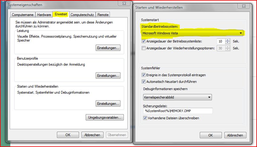

1. VistaBootPRO oder siehe bild.

Danke für die Antwort habe jetzt dieses Ram Remapping eingeschaltet und 4096 MB und ann jetzt auch richtig booten ohne DVD das mit dem Virenprogramm hätte ich noch selbst herausfinden können aber trotzdem danke.
