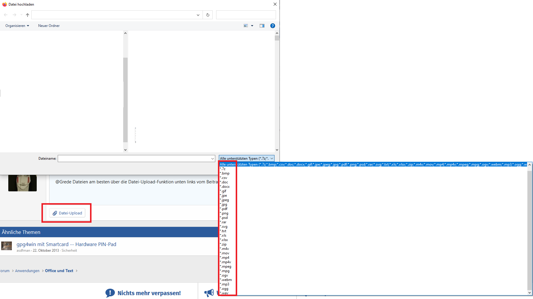

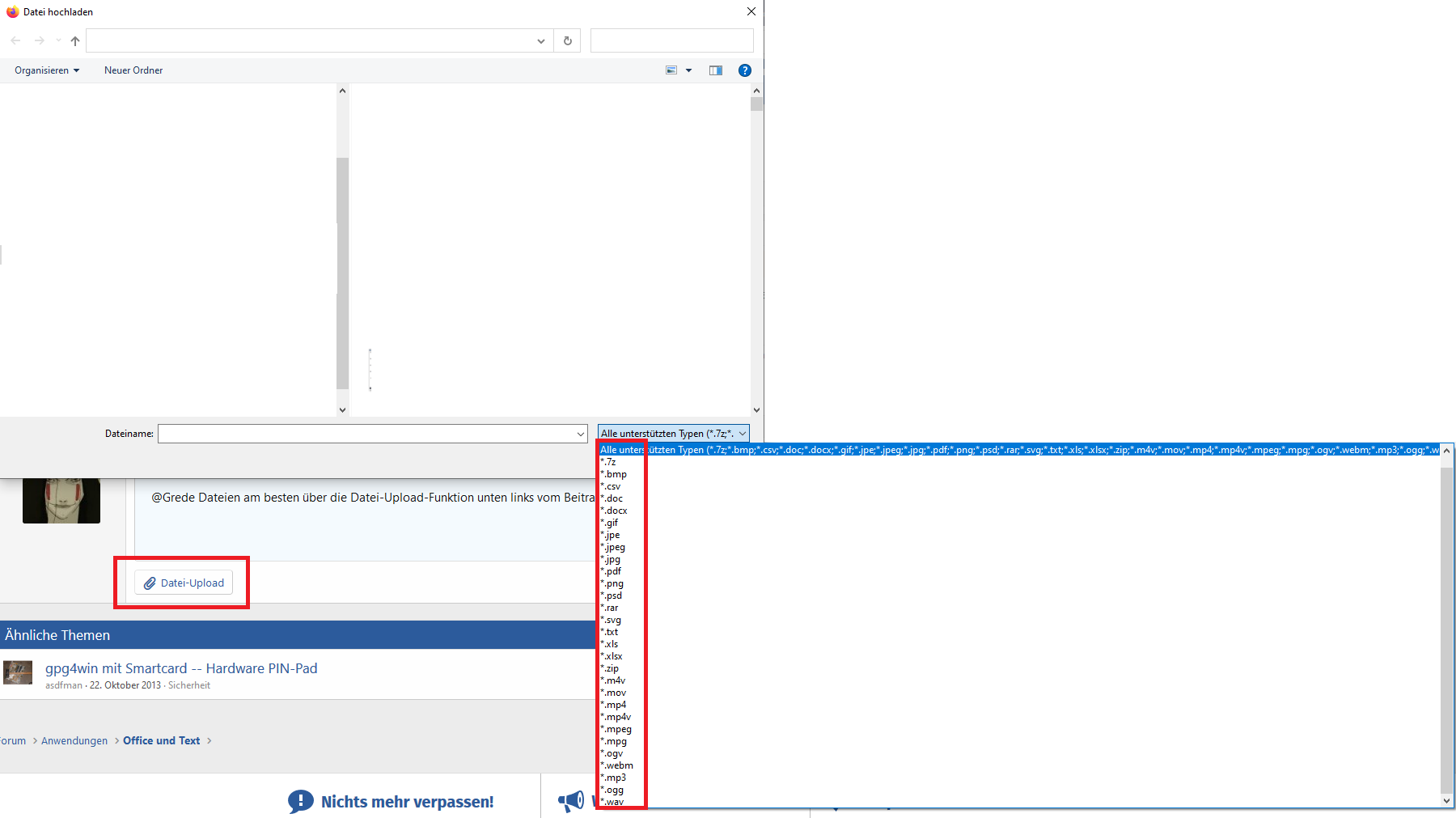

@Grede Dateien am besten über die Datei-Upload-Funktion unten links vom Beitrag direkt hier ins Forum laden. Dann ist etwas auch dann noch verfügbar, wenn mal ein externer Anbieter hops geht.
