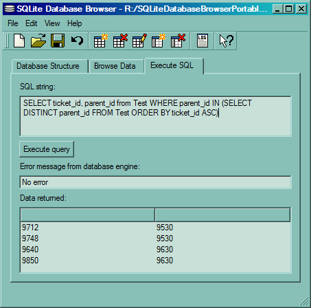

Bin mir jetzt absolut nicht sicher, aber dann evtl so:
SELECT ticket_id, parent_id from Test WHERE parent_id IN (SELECT DISTINCT parent_id FROM Test ORDER BY ticket_id ASC)
So?

Order by in einem Subquery funktioniert nicht.
Würde aber auch so nicht funktionieren...

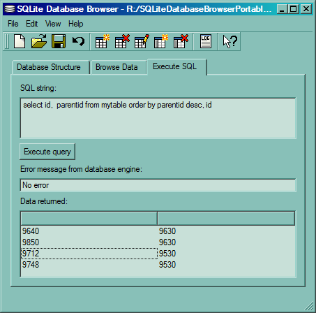

@vander,tm0975
SELECT ticket_id , parent_id FROM Test
ORDER BY parent_id desc, ticket_id
schaut irgendwie richtig aus - ich checks trotzdem nicht wieso das jetzt funktioniert...
aber danke auf alle fälle :D
Hat sich nur die Umkehrung der Sortierreihenfolge für die parent_id geändert.
