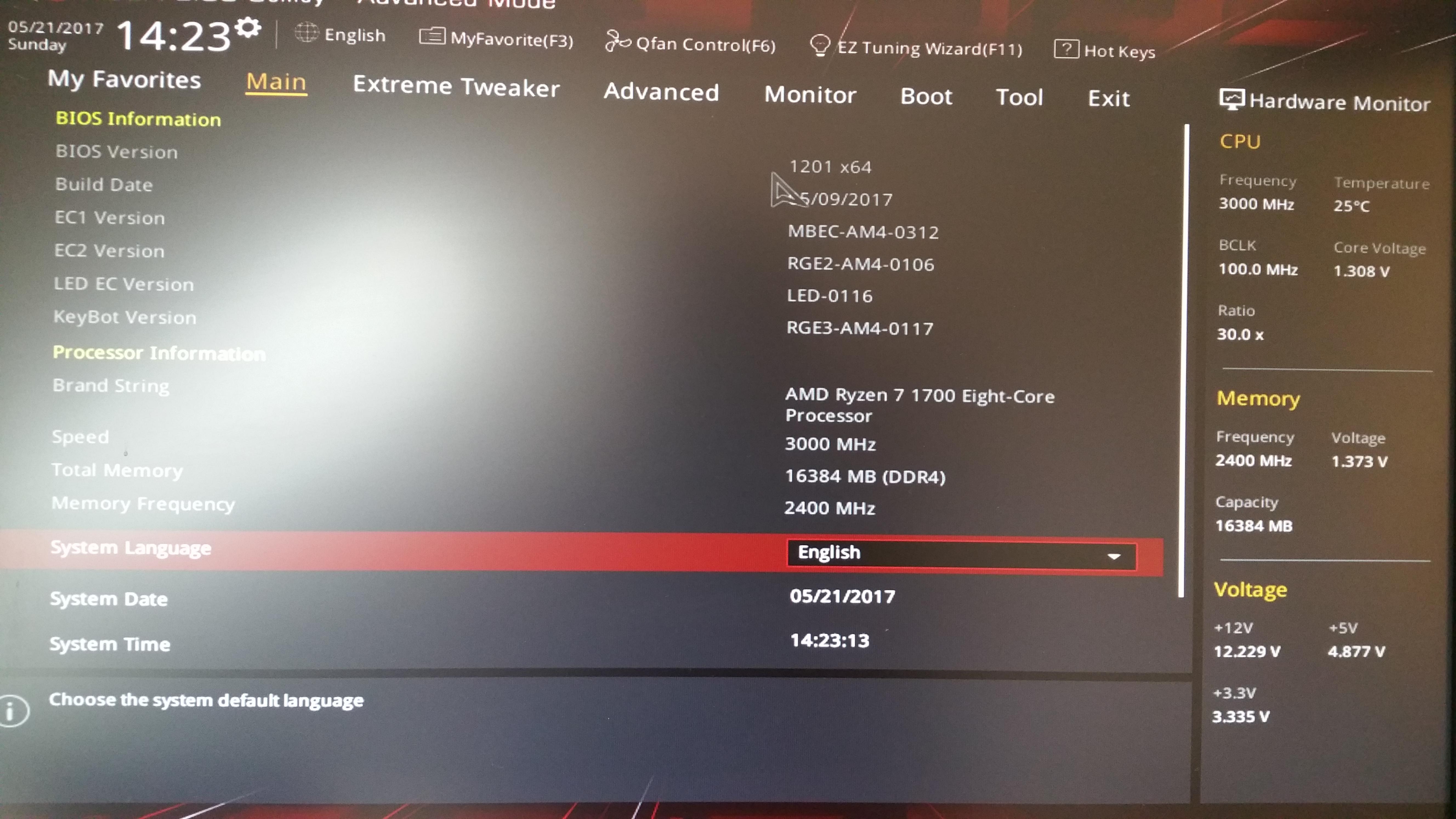

Das BIOS habe ich gestern aktualisiert:
CROSSHAIR VI HERO BIOS 1201
Update AGESA code to 1.0.0.4a and improve system compatibility
vom 2017/05/15

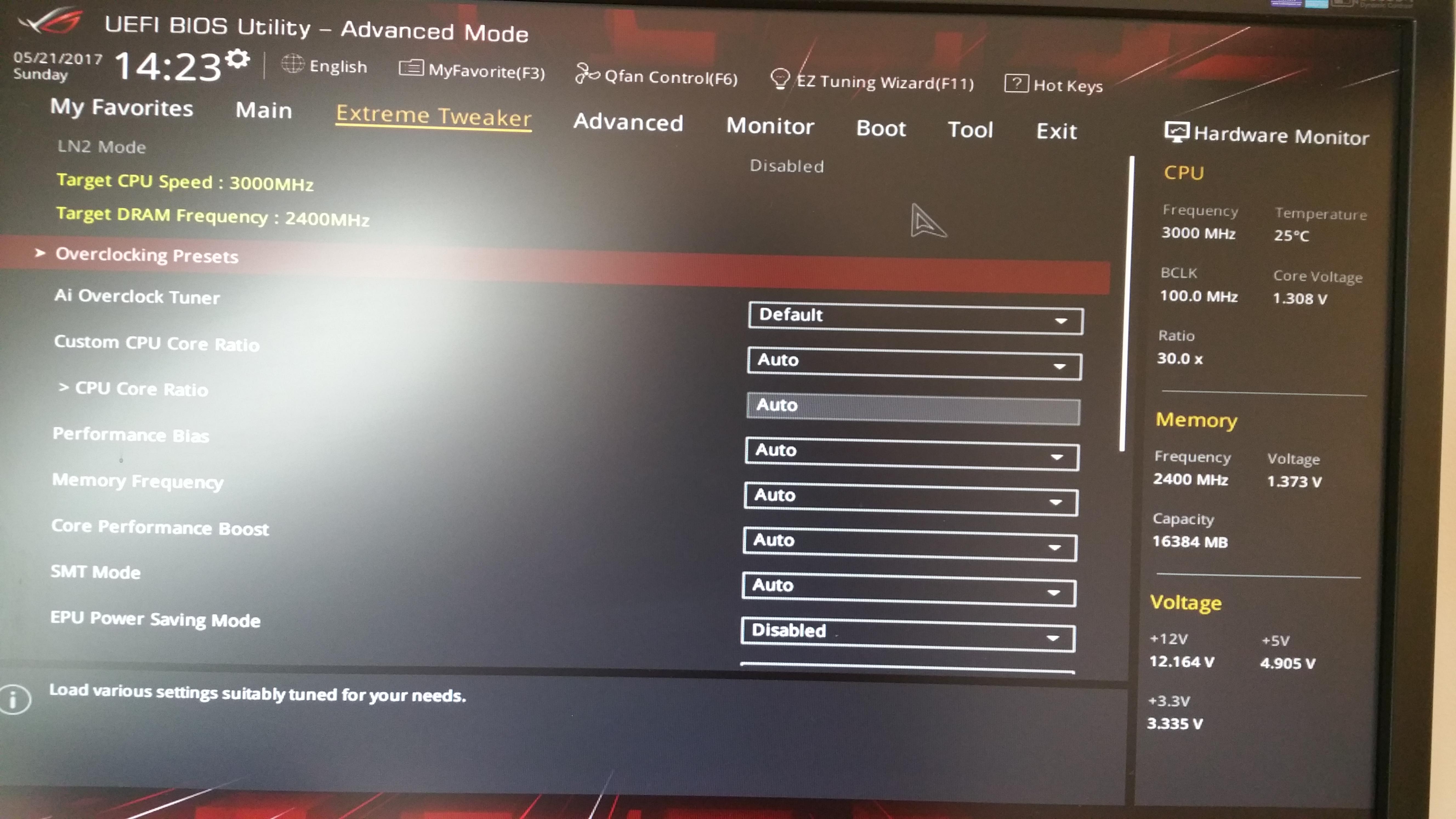

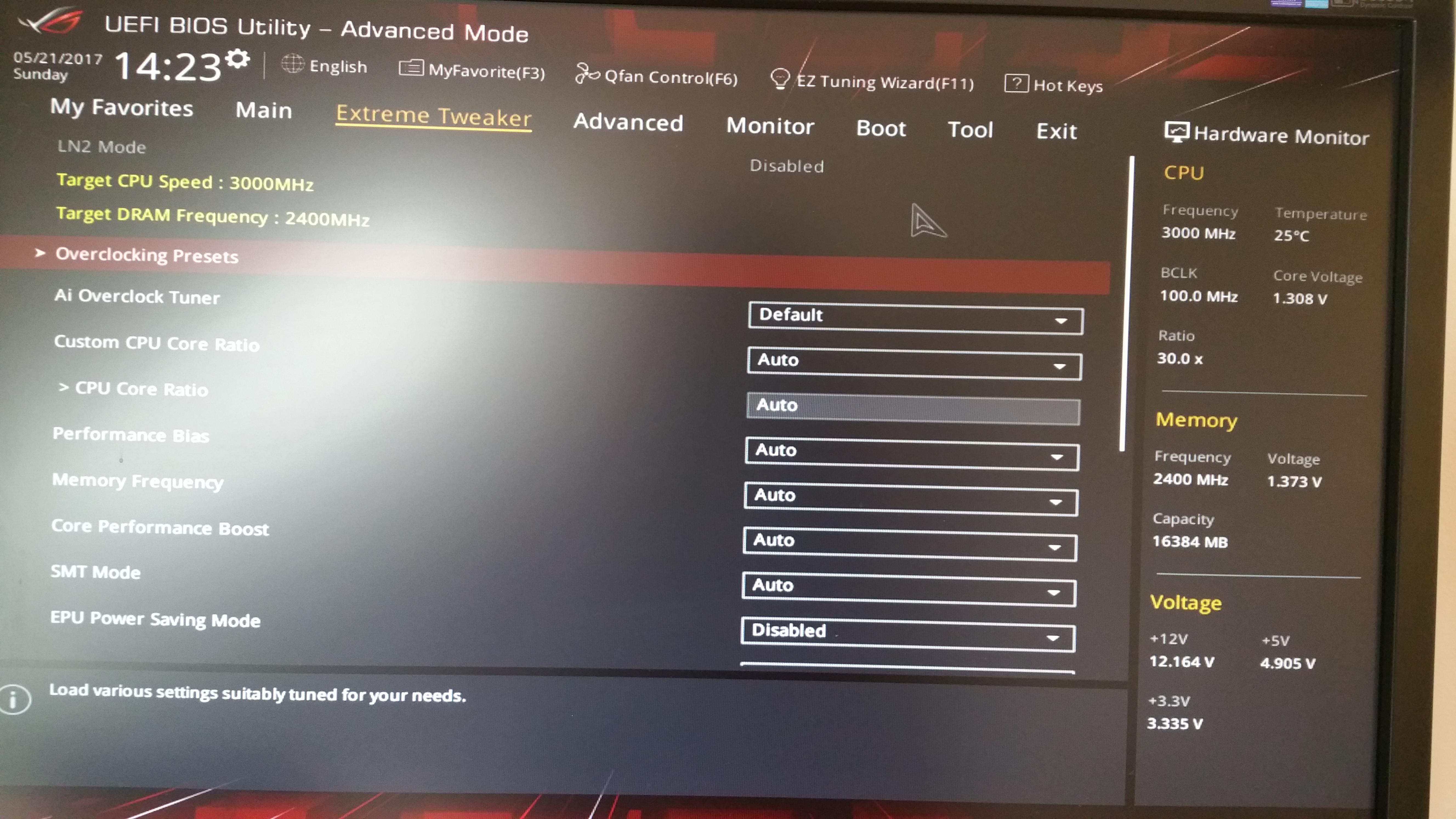

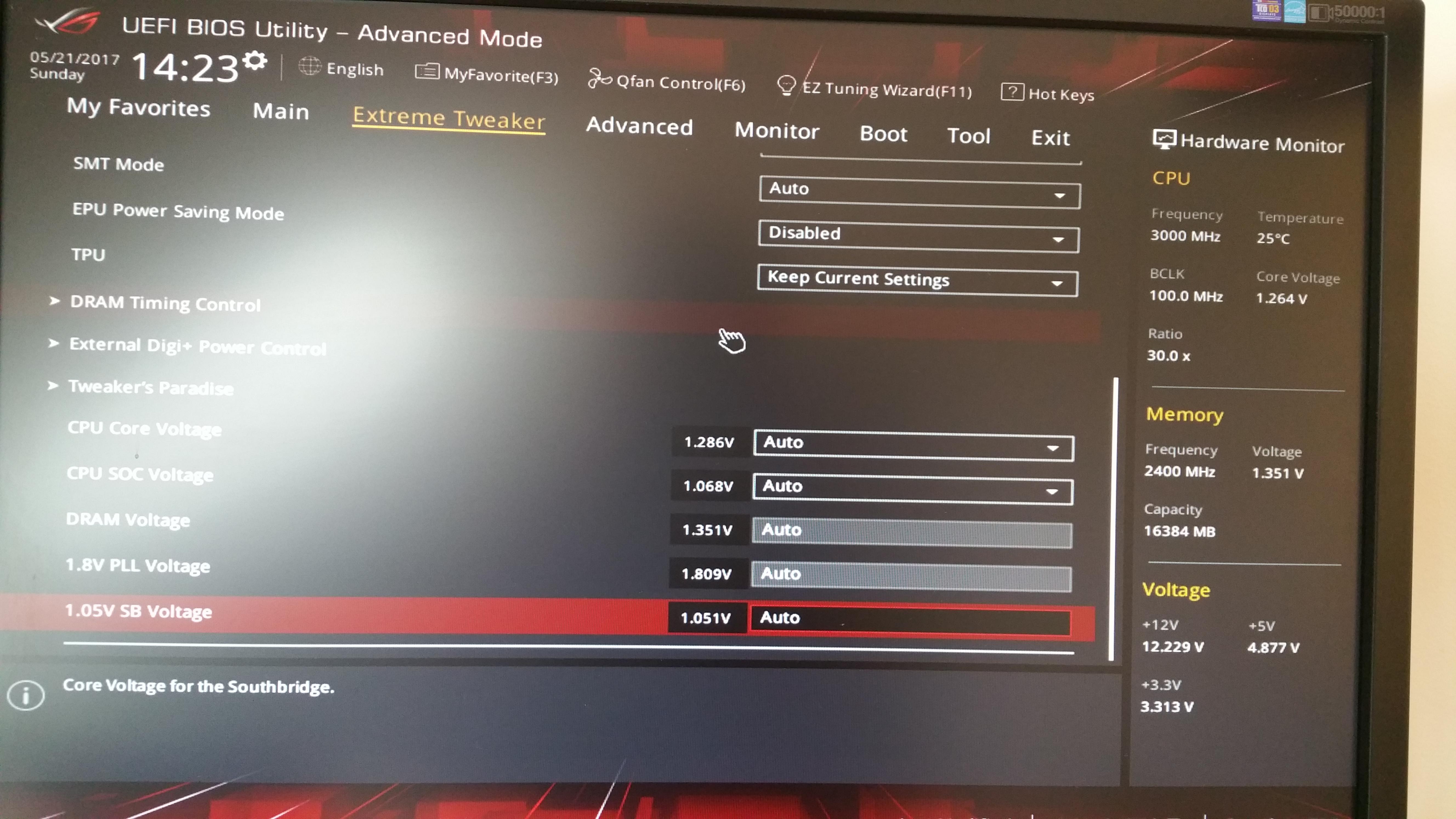

So sehen die Default-Einstellungen im BIOS aus

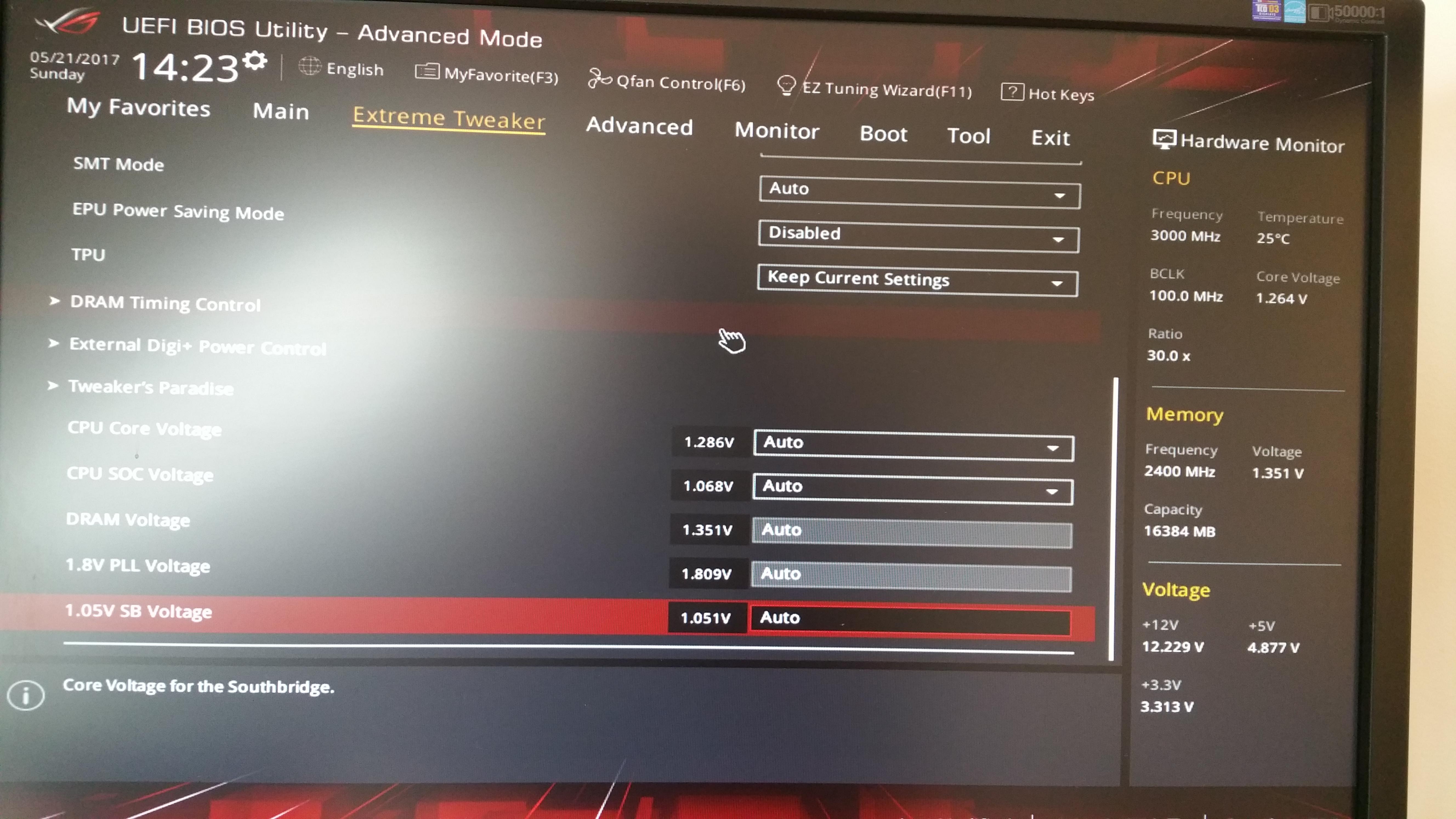

Was genau soll ich Einstellen? Takt, Timing und Spannung?
Kannst du mich vielleicht anhand der Screenshots anleiten?

Die Latenzen.
14-14-14-34 2TCommand
Die Spannung der Riegel
1.35V
Die SOC Spannung
1.1V
Versuch das erst mal auf Standardtakt, um zu sehen ob die Bootprobleme dann weg sind.

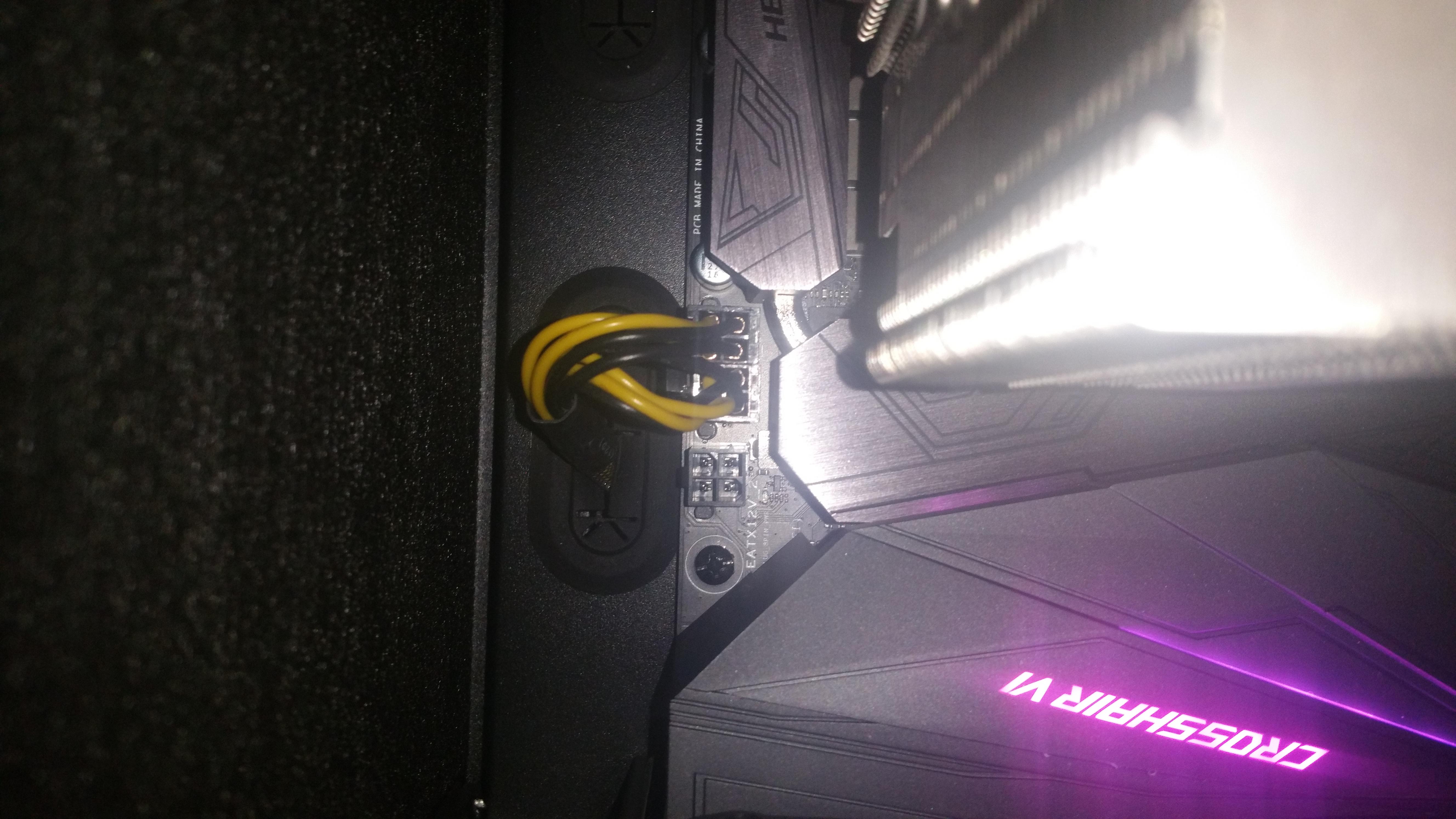

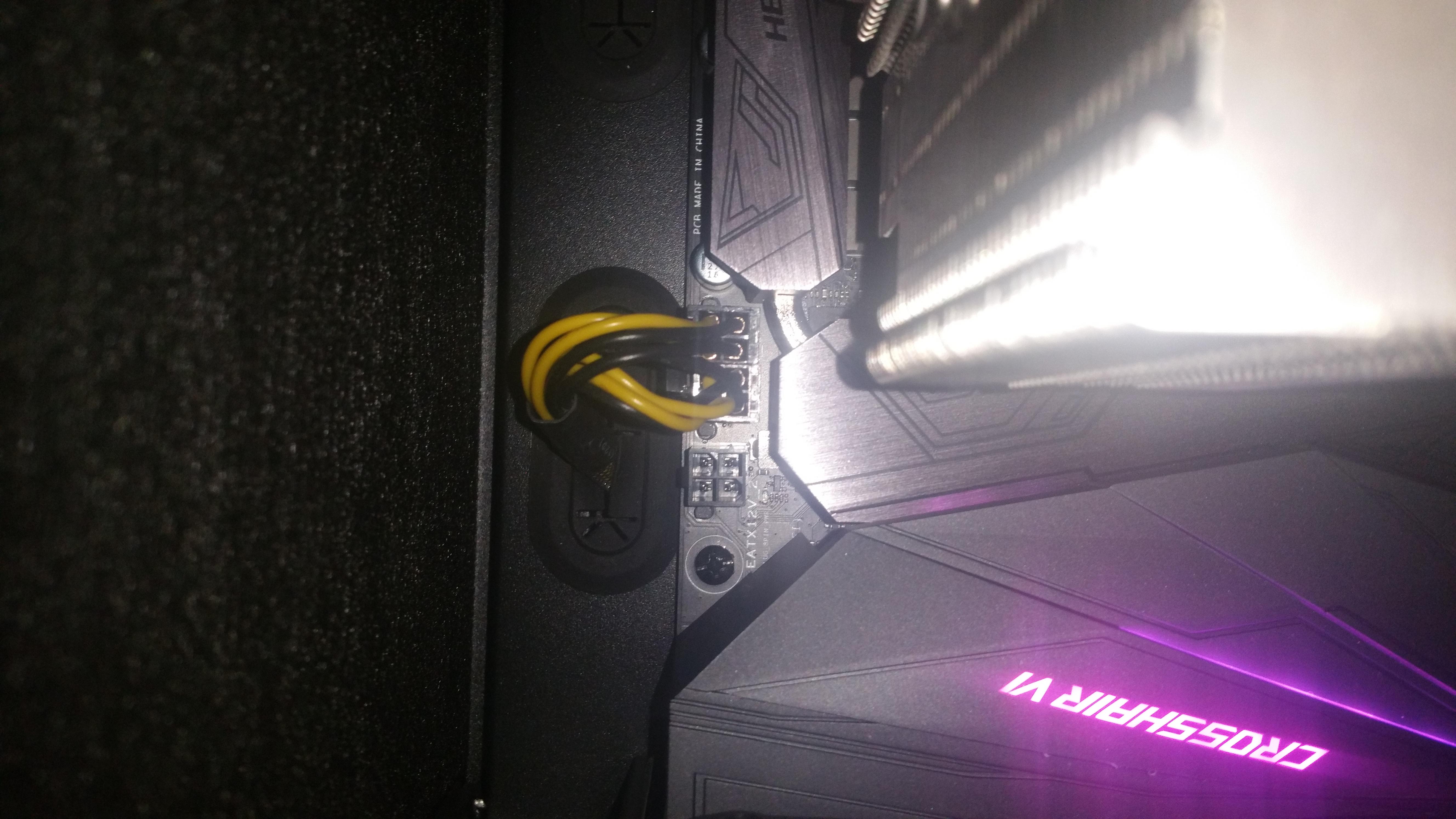

Blöde Frage 2: Muss der Stecker links auch angesclossen sein? Hab nämlich kein Kabel "über gehabt" beim Netzteil und darauf verzichtet, da die Anleitung folgendes sagt (siehe Bild)

Der zusätzliche Stecker muss ja lt. Handbuch nicht ran. Daran kann es nicht liegen.
Es ist auch relativ unwahrscheinlich das dein Netzteil beim post Probleme macht, da hier kam Leistung gefordert wird.

Mit der SOC Spannung meintest du die CPU SOC Vortage (siehe Screenshots)?
Ja die war eingestellt mit den Timings (14-14-14-14-34), der Spannung (1.35V) und 3200 MHz
Nein den Speicher kann ich leider nicht Tauschen.
Ja, die CPU SOC Spannung auf 1.1 Volt stellen.
Die von mir angegebenen Timings einstellen. Aber nicht gleich mit 3200Mhz. Fang mal mit weniger an.
