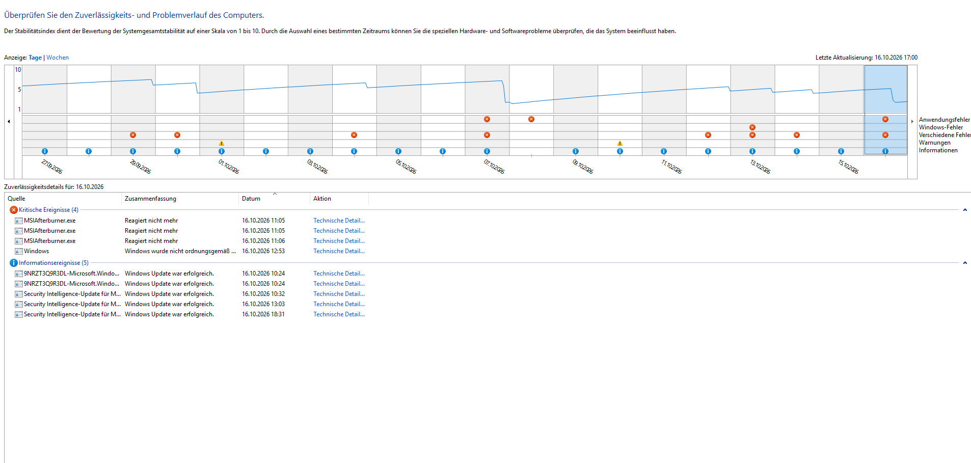

Oder im Zuverlässigkeitsverlauf nachschauen ob sich da Hinweise auf die Fehlerquelle finden. Hektisch irgendwas zu testen oder gar zu tauschen ohne zu wissen was den Fehler verursacht ist nicht zielführend.
Gut, also CDI hat mir gesagt, das die SSD in gutem Zustand ist (92).

PS: Vergessen zu erfragen: Wie sieht es den auch mit deinen Temperaturen der CPU und Grafikkarte aus? System (CPU oder Grafikkarte oder beides?) scheint ja wohl auch mit MSI-Afterburner übertaktet zu sein, oder? Die Probleme treten ja unter Last beim Spielen nach deiner Aussage auf, richtig? Dies kann also auch damit zusammenhängen - sowie unter Last eben für Spannungsabfall oder nicht genügend Spannung sorgen und daher auch eben den Code Kernel-Power 41 auslösen.

das Tool MSI Afterburner hatte ich zum Runtertakten(Powerlimiting) verwendet um zu schauen, ob durch geringere Last, evtl die Abstürze ausbleiben -> also nicht Schuld am Fehler. (Der Fehler im Screenshot mit MSI AB passierte als ich das Programm starten wollte und es sich direkt aufhing (3x). Nach einem Neustart klappte das dann aber auch.

PS: Und nicht Schuld am Fehler würde ich wegen des MSI Afterburner Tools so nicht schreiben, da Windows es ja defintiv so protokollierte!!! Was werden denn noch für Anwendungen oder Fehler im Zuverlässigkeitsverlauf aufgeführt? Das sind ja noch mehr als genug rot markierte Fehler ;)
