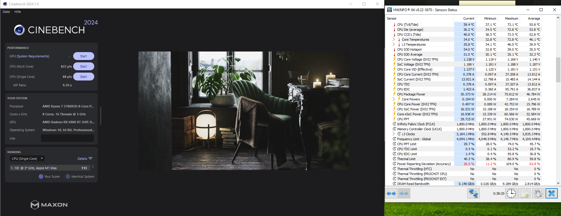

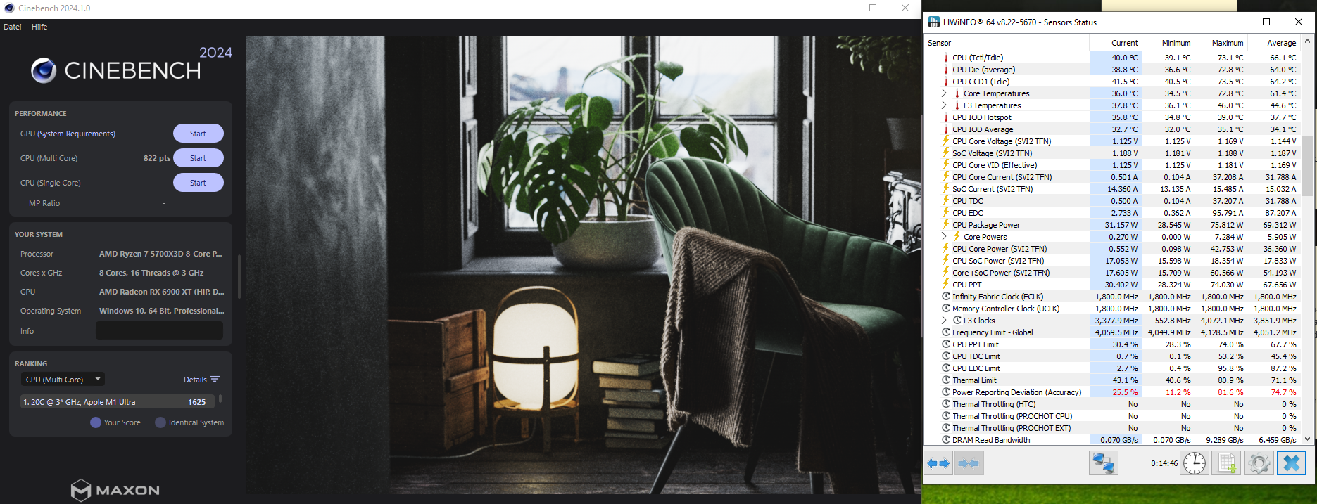

Angeregt von deinem Thema habe ich eben auch mal Cinebench laufen lassen (Power Limits wie im Zitat + Ryzen7000 Energiesparplan):
Reaktionen: blauescabrio
