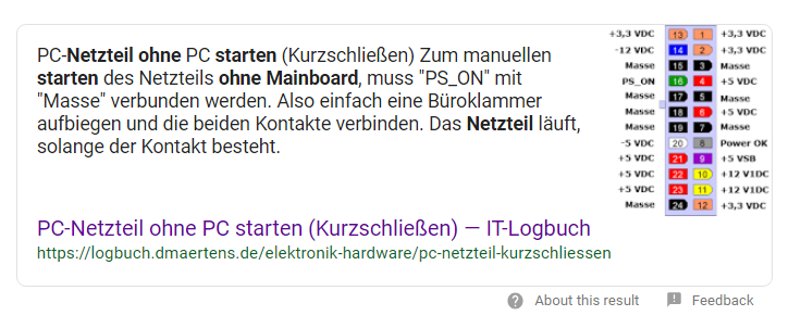

Pruef nach, ob das NT angeht wenn Du PS_ON und Masse brueckst.

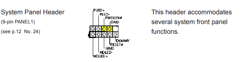

Vielleicht hat sich der "AN" Taster Stecker vom Mainboard gezogen oder der Taster ist kaputt. Nimm irgend
etwas leitendes und setzt eine Brücke.

Also das Netzteil wird sogar hier empfohlen auf der Seite in der Einsteigerklasse (60EUR, Chinaschrott ist es schneinbar nicht) und war wie gesagt auch einige Tage problemlos im Betrieb, auch mit PRIME + Furmark Stresstest. Ich werde auf jeden Fall morgen "Du PS_ON und Masse brueckst" das probieren. Wie überbrücke ich am besten den AN Schalter am Gehäuse? Könnte eventuell ein kaputter/abgebrochener USB Port so einen Schaden verursachen, durch eventuelles wildes Herumstecken der Tastatur Maus nach dem Ausfall?
Den Taster am Gehaeuse brueckst Du auf dem Mainbord an den entsprechenden PINs.

Ja hab alles nachgedrückt, alle USB Ports kontrolliert, nichts tut sich. Der Netzteil test oben mit der Büroklammer ging übringens nicht? Also doch kaputt? Interessant ists halt dass es ja doch ging...Ich hab nun das Netzteil ausgebaut und werde es umtauschen, aber würde es gerne vorher selbst testen an meinem pc. Besteht eine Gefahr es zumindest ans Mainboard anzuschließen? Will nämlich testen ob sich was tut, da eine 2080ti drinnen verbaut ist hab ich doch ein bisschen Bammel.
