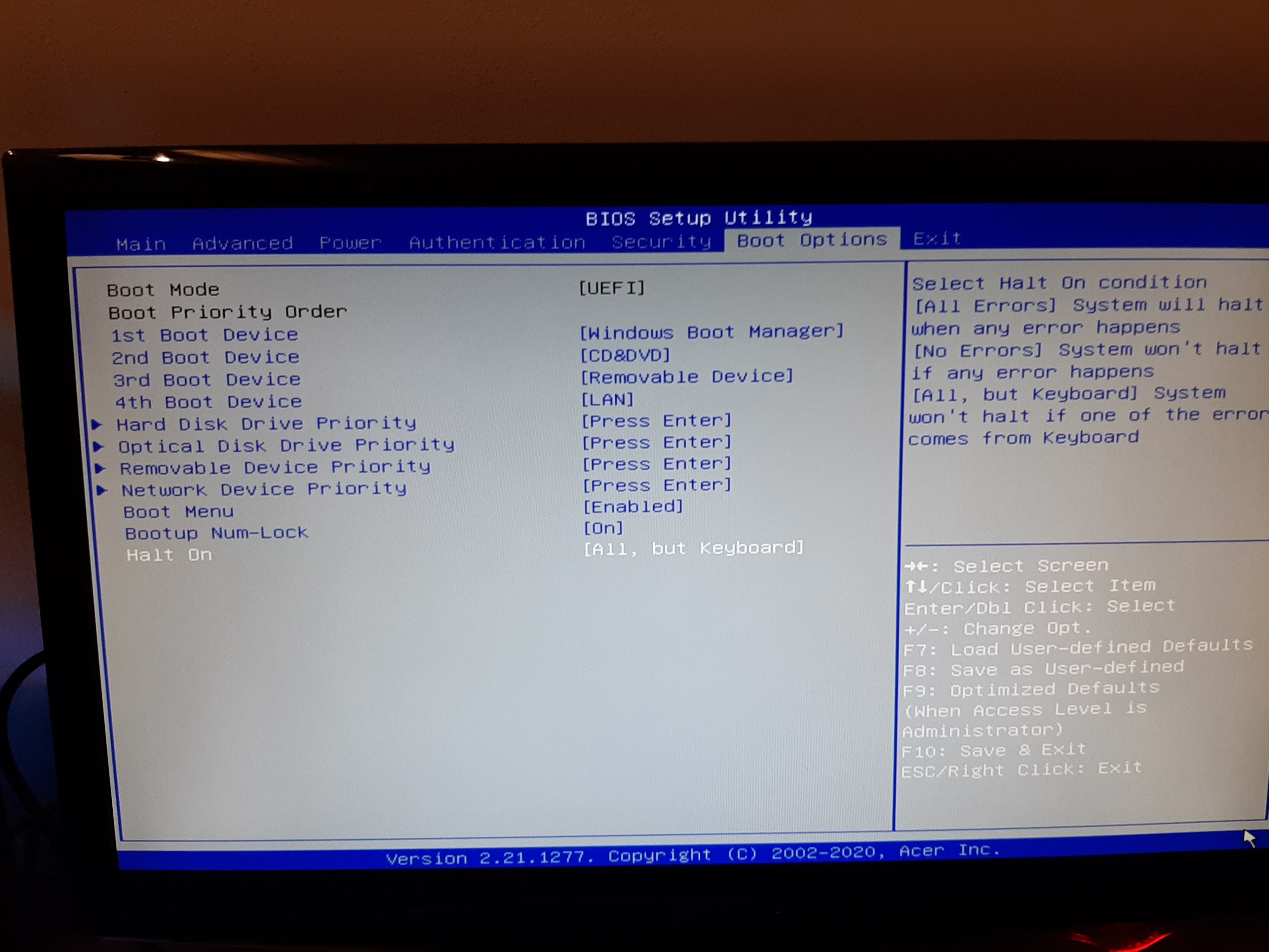

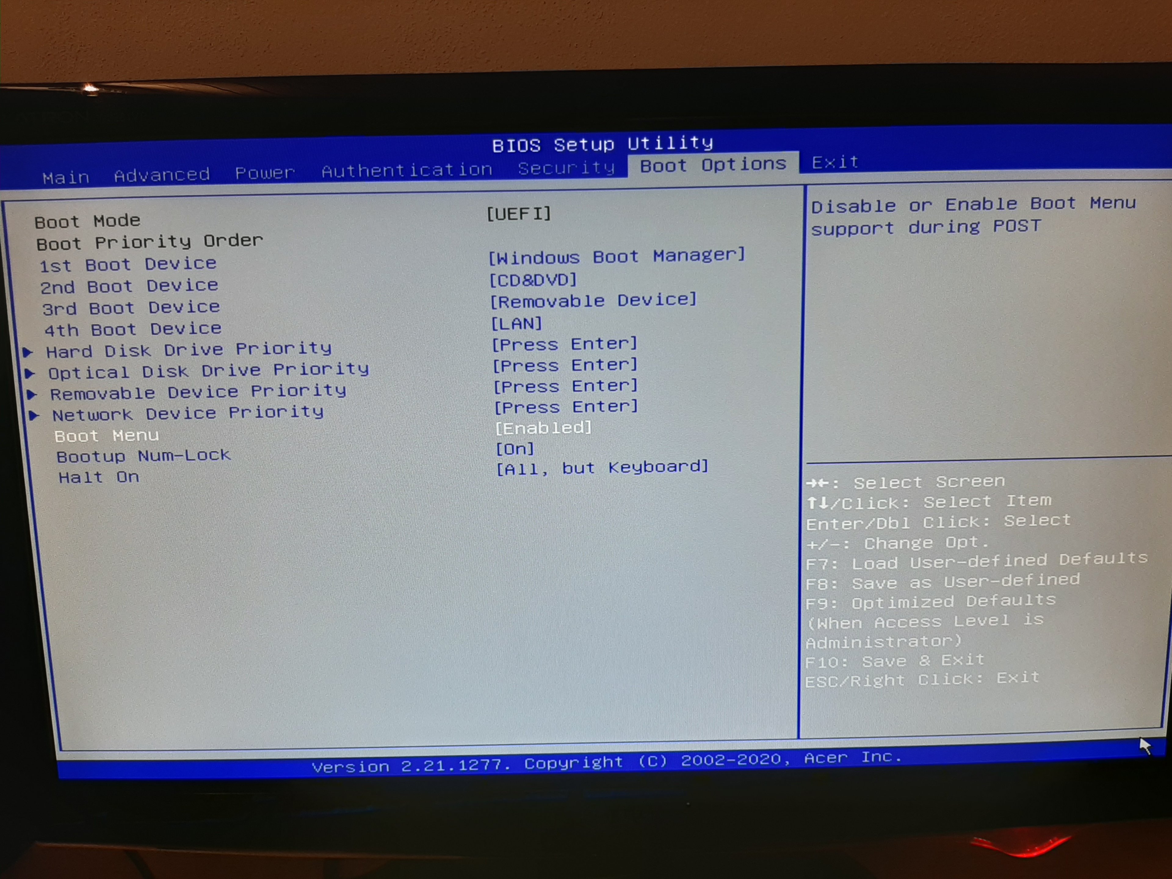

Mit Entf bin ich tatsächlich ins bios Menü gekommen👍
Malaclypse17 schrieb:
Schau mal ob du ins BIOS kommst und ob da irgend eine Fast Boot Option aktiviert ist, diese dann deaktivieren.
Ich wäre jetzt im BIOS, was genau soll ich jetzt versuchen?
Lass es bei den Defaults, es ging nur darum, dass z.B. der Bootmanager noch gefunden wird. Schau mal nach, wie das mit der Recovery funktioniert.
Habe leider nur eine Garantie und eine Anleitung für Maus und Tastatur, über recovery finde ich nichts und im Internet finde ich nur Lösungen, wo ich auch tatsächlich ein Bild sehen müsste um das auszuführen
