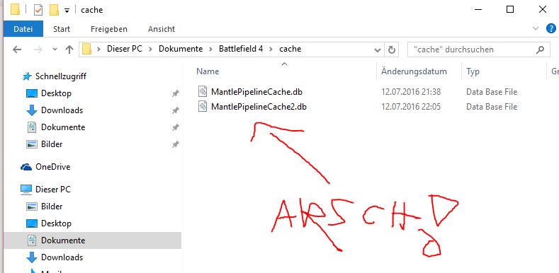

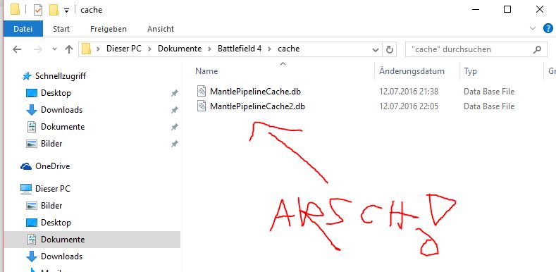

Ich habe vielleicht eine Lösung gefunden! Ich konnte BF4 jetzt schon 2 Runden mit Mantle spielen!
Unfassbar...Nvidia coded bei Pascal den 144Hz Bug (Takt/Speicher) wieder rein, dafür funktioniert das jetzt bei AMD.
Dafür knallt AMD den uralt Mantle Fehler wieder rein. Ich hatte doch damals zum Release der R290er Karten direkt eine MSI 290 Gaming OC hier. Damals war Mantle noch im Beta Stadium. Damals mußte man schon immer diesen "Trick" anwenden.
Gottseidank habe ich mich daran erinnern können.
Löscht mal einfach beide Dateien (wer Probleme mit BF4 und Mantle hat!).
Jetzt geht es bei mir sogar...

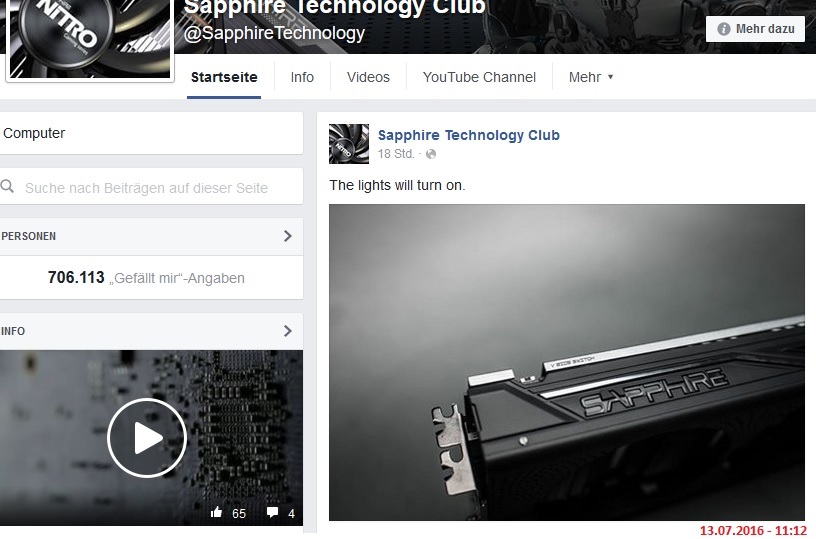

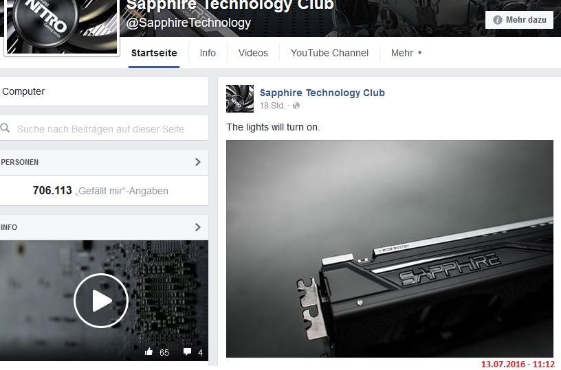

Vielleicht passiert ja bald mal etwas... (siehe Screenshot)
Danke für den Tipp, so startet BF4 jetzt auch mit aktiviertem Mantle.
