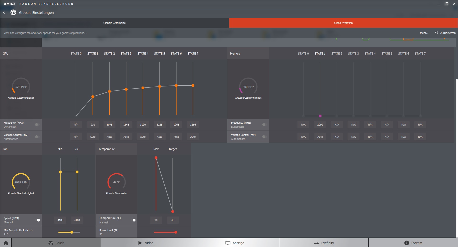

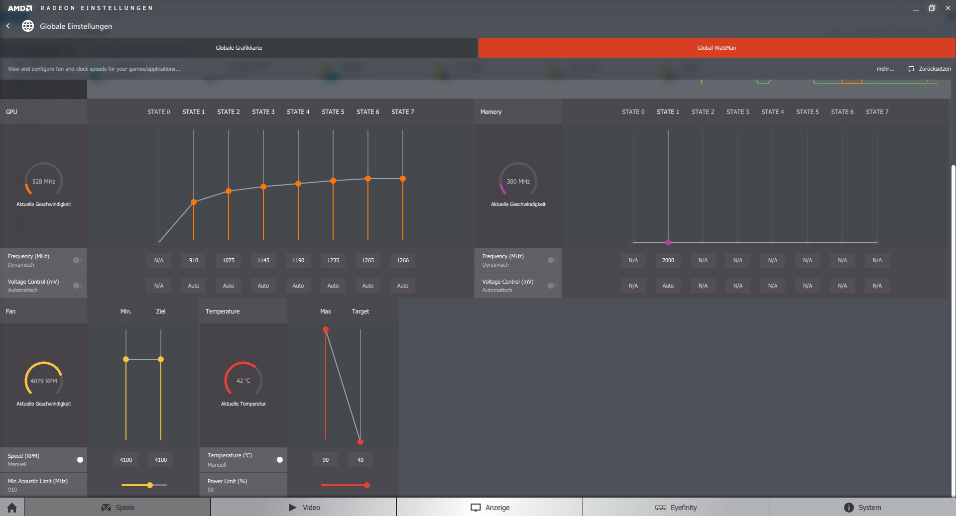

konstant bei 1266 MHz Core / 2000 MHz Ram (1 Std. Doom alles Max. / Full HD) sowie 3D Mark Fire Strike
mit max. 79°C
Compatibility mode "1"
AMD Crimson Edition Beta 16.7.2 Hotfix -Driver
...und nachfolgende Einstellungen (s.u.)
10251 Pkt. Fire Strike
(vgl. MSI GTX 970 Gaming G4 - OC Mode via MSI Gaming App - +/- 9570 Pkt.)
Settings:
Ggf. zur Orientierung (mein System):
- i5-6600K (Kein OC - lediglich Intel Turbo Boost) - durch MoBo kein OC - Turbo Boost 3.9 GHz
- Sapphire RX 480 8GB (Referenzmodell)
- ASRock H110M-DGS/D3
- 2x Kingston 1833 DDR3L Ram
- 2x Samung EVO 850 / 250 GB
- 2x 120mm Be Quiet Silent Wings (front) 1500 rpm - inhale
- 1x 120mm Be Quiet Silent Wings (heck) 1500 rpm - exhale
- 2x 120mm Be Quiet Silent Wings (top) 1500 rpm - exhale
- Ben Nevis Kühler (max. rpm)
- Be Quiet Pure Power L9 600W Modular
- Corsair 100R

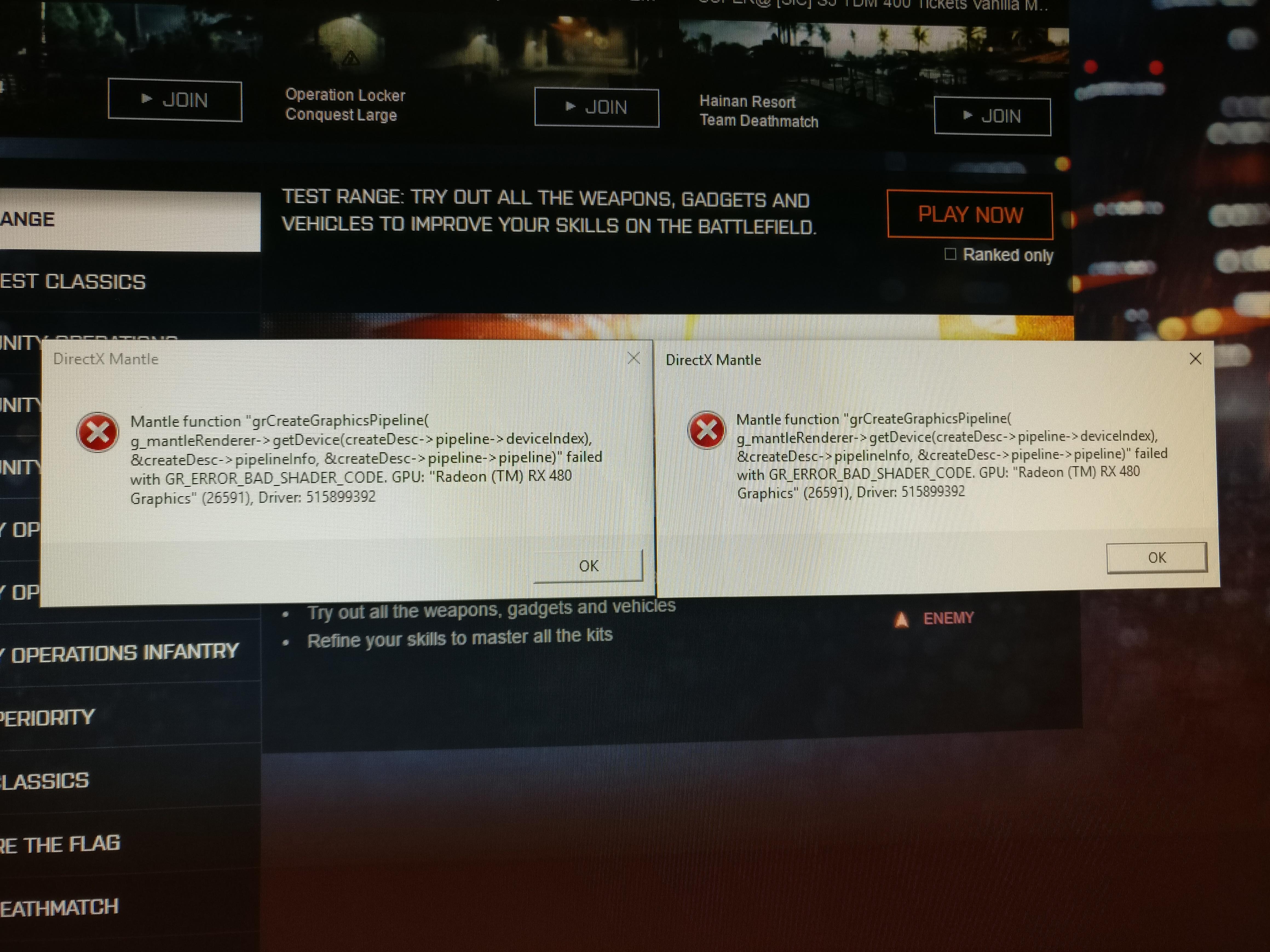

Manchmal denke ich dass auch. Was wirklich faszinierend ist für mich, dass ich eine Runde mit Mantle spielen konnte, ca. 60 Minuten und das spiel lief wirklich gut.
Ich habe ewig darauf warten müßen, BF4 mal ordentlich in Mantle zocken zu können. Dann auf einmal stürzt das Spiel ab und seitdem kommt sofort ein Fehler wenn ich das Spiel mit Mantle starten möchte.
Dabei wurde mir schon öfters unterstellt, dass ich sowas extra mache, oder keine Ahnung habe etc. etc. ^^.

t3chn0 schrieb:
Weil das Spiel mit Mantle ständig abstürzt. Es kommen massive Fehler.
Das sieht ja unschön aus.

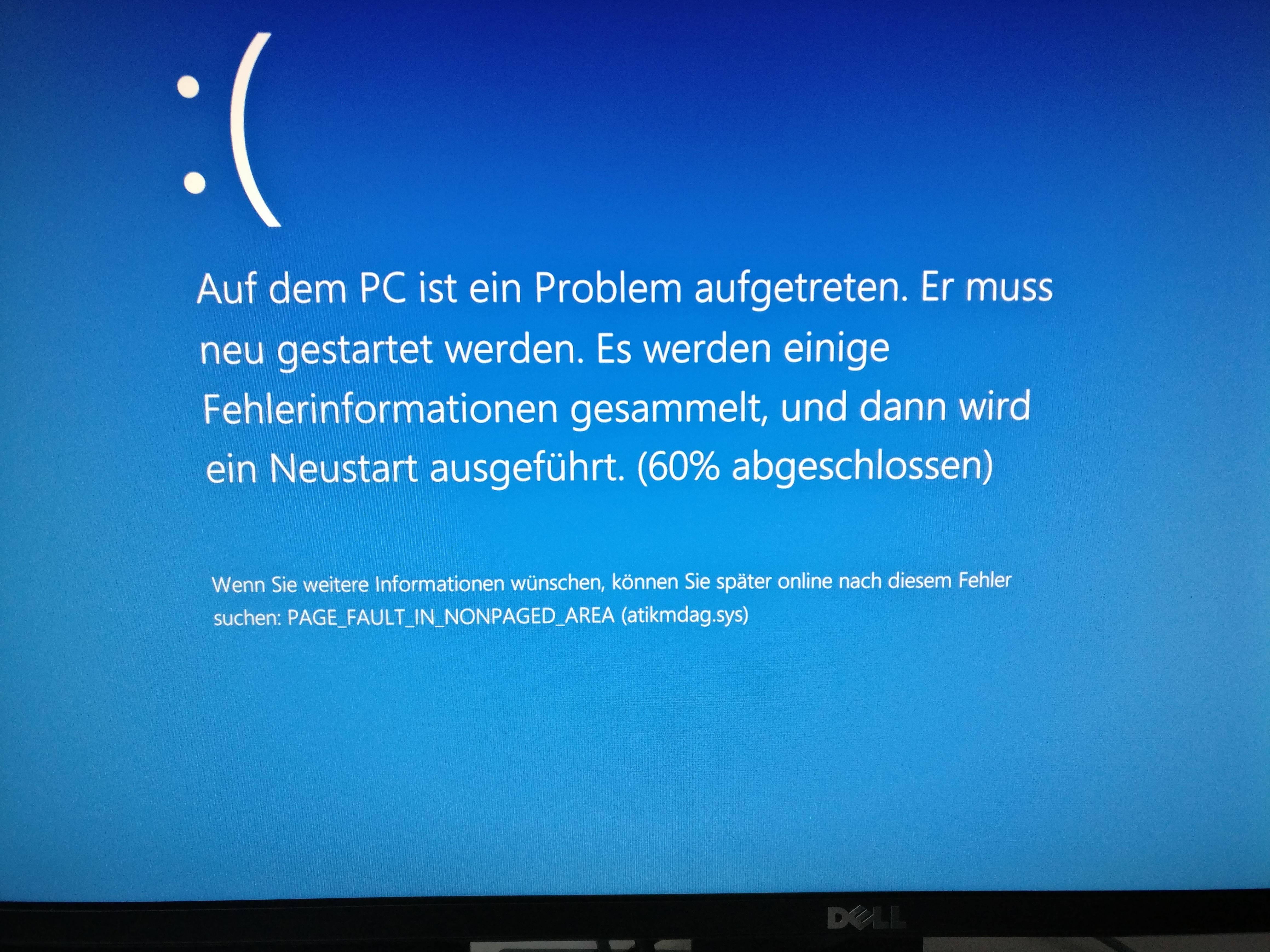

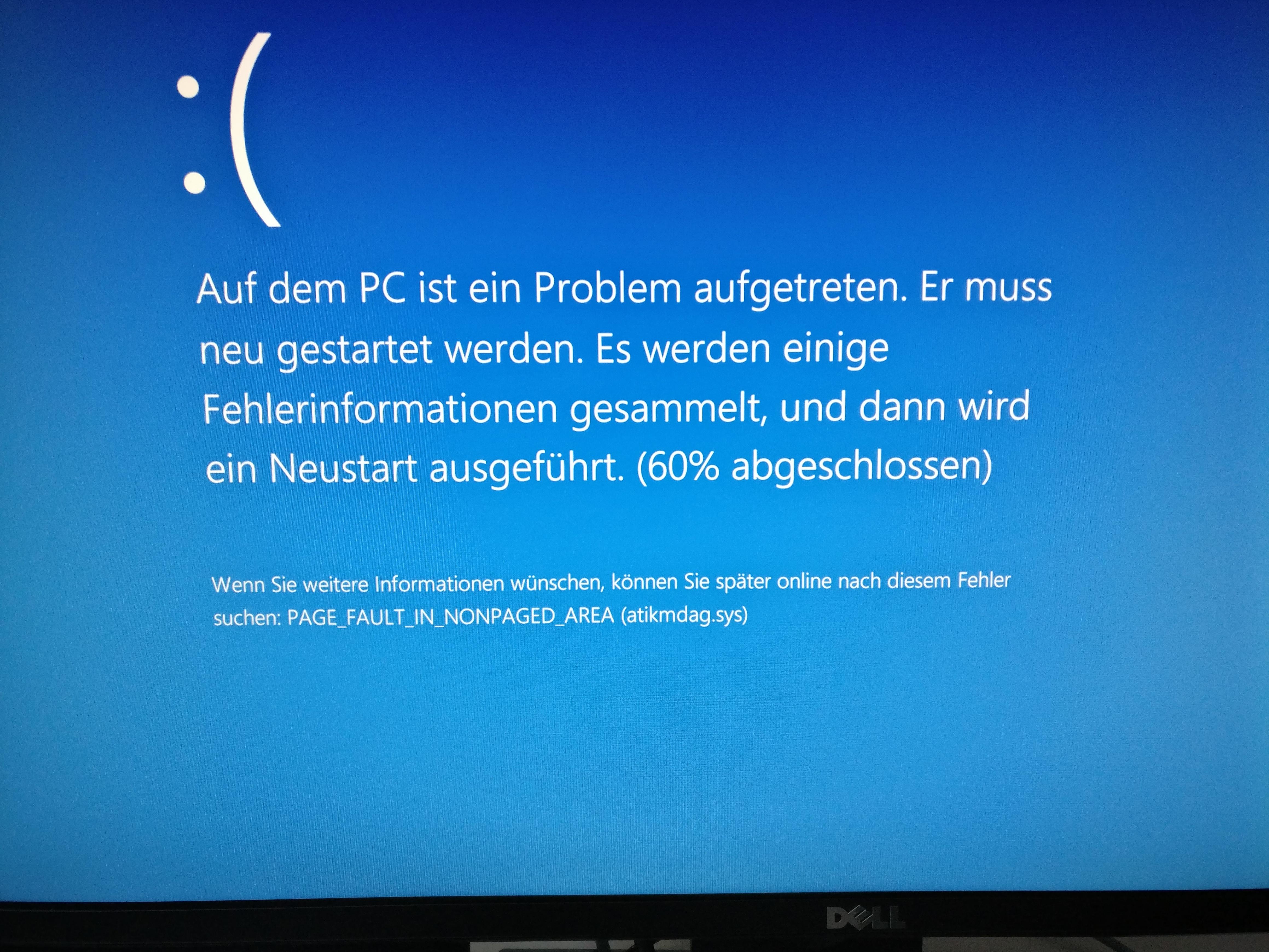

Nach ca. 1h Spielzeit stürzt das Spiel auf einmal mit einem Mantle Fehler ab. Fortan konnte ich das Spiel nichtmals mehr starten, es kam immer sofort ein Bluescreen.
Musste dann in der user_prof von Mantle.enabled 1 auf 0 stellen, um das Spiel in DX11 starten zu können. Ab da lief es wieder zumindest mit DX11.

Außerdem, ich kann mich auf den Kopf stellen, ich bekomme BF4 nicht mit Mantle zum laufen. Ich habe jetzt NOCHMAL alles sauber deinstalliert, dann nochmal mit dem DDU wirklich ALLES runtergeschmissen, bis nur noch der "Generic" Treiber drauf war.
Dann habe ich 16.7.2 Crimson sauber installiert (zuvor mit Fehler war noch der .1 Crimson). Dann in BF4, von DirectX11 auf Mantle auf der "TestRange" umgestellt, aus dem Spiel raus, wieder auf die Testrange...KLAPPT! Mantle ist aktiviert und läuft sehr smooth. Anschließend aus dem Spiel raus und versucht auf einen Server zu gehen....BAM....zack zack zack zack....4x kommt direkt diese MantleShader Fehler Box....bin dann wieder nicht mehr ins Spiel gekommen (habe sogar alles auf Video aufgenommen!) , dann Rechner neugestartet, vorher mit CCleaner noch alles gesäubert, Registry etc. alles perfekt!
Wieder auf die TestRange mit Mantle...KLAPPT....dann raus, wieder auf einen Server und sofort wieder Mantle Error....WTF ...really...WTF.
Das ist mir jetzt so auf den Sack gegangen, dass ich BF4 KOMPLETT deinstalliert habe...alles weg, auch Origin. Dann Registry mit CCleaner gesäubert, neugestartet und jetzt installiere ich alles neu. Dafür muß ich jetzt erstmal 50GB+ mit meiner DSL 25.000er Leitung saugen und das wird dauern.
Wenn das immer noch nicht klappt, dann habe ich echt alles versucht.
