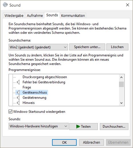

teste doch mal welcher Ton es genau ist und dann auf "kein" stellen.
Soundschema erstellen, ab speichern, eventuell neustarten.
Erstmal vielen dank für deine Antwort.
Ich habe mir alle Sound angehört und die zwei Sounds die auftreten sind wie vermutet "Gerätetrennung" und sehr sehr selten "Geräteanschluss".
Nun kann ich wie du gesagt hast die beiden Stumm stellen, allerdings würde ich trotzdem gerne wissen was der Grund dafür ist. Und so gerne deaktiviere ich den Sound da ehrlich gesagt auch nicht, aber bis her die beste bzw. einzigste Option.
