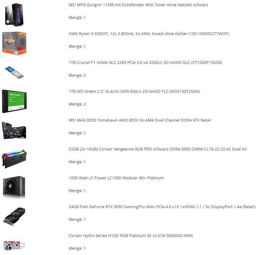

  • Prozessor (CPU): AMD Ryzen 9 3900XT, 12x 3.80GHz, So.AM4, boxed ohne Kühler (100-100000277WOF)
  • Arbeitsspeicher (RAM): 32GB (2x 16GB) Corsair Vengeance RGB PRO schwarz DDR4-3600 DIMM CL18-22-22-42 Dual Kit
  • Mainboard: MSI MAG B550 Tomahawk AMD B550 So.AM4 Dual Channel DDR4 ATX Retail
  • Netzteil: 1000 Watt Seasonic Focus GX Modular 80+ Gold
  • Gehäuse: MSI MPG Gungnir 110M mit Sichtfenster Midi Tower ohne Netzteil schwarz
  • Grafikkarte: 24GB Palit GeForce RTX 3090 GamingPro Aktiv PCIe 4.0 x16 1xHDMI 2.1 / 3x DisplayPort 1.4a (Retail)
  • HDD / SSD: 1TB Crucial P1 NVMe M.2 2280 PCIe 3.0 x4 32Gb/s 3D-NAND QLC (CT1000P1SSD8)
  • 1TB WD Green 2.5" (6.4cm) SATA 6Gb/s 2D-NAND TLC (WDS100T2G0A)
    Corsair Hydro Series H100i RGB Platinum SE v2 (CW-9060042-WW)

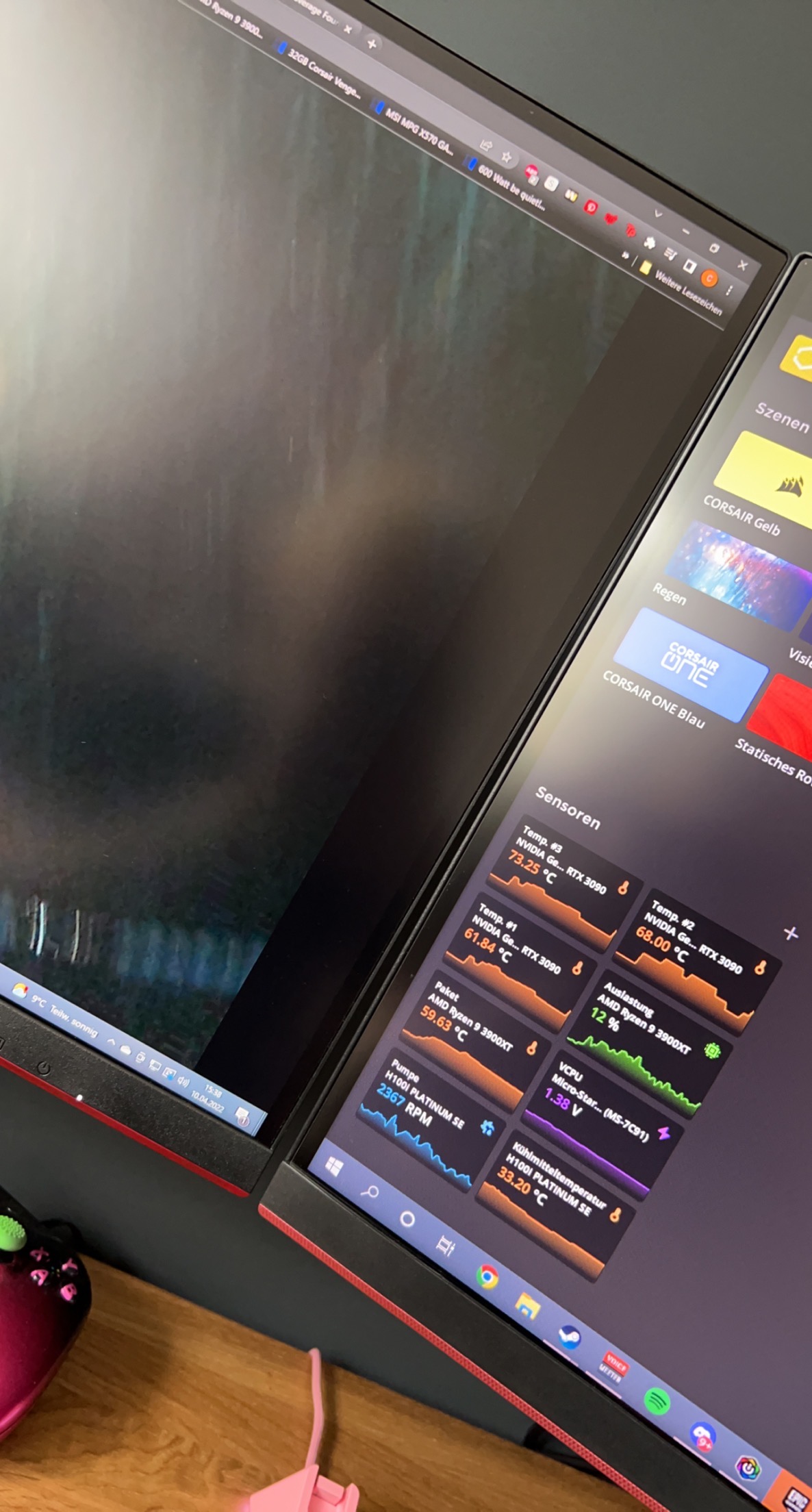

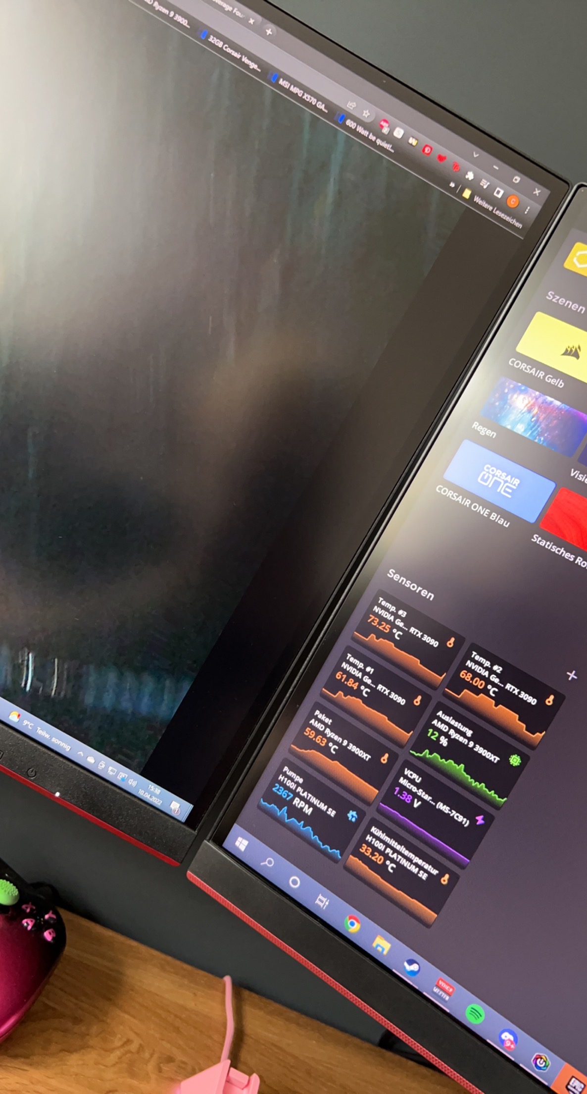

Auf dem Video ist zu sehen )die Datei ist leider zu groß): Alle 3 Bildschirme dunkel, PC hört sich an ob er abheben würde und die Wasserkühlung spackt komplett mit den Lichtern...
Ich dann mal ein guten Bekannten gefragt der sich auskennt und er hatte dann bei ein Programm von Windows geguckt, was für Fehler angezeigt werden... siehe Anhang.
Daraufhin haben wir uns mal meine Grafikkarten Temperatur über iCUE angeguckt und man siehe da (bitte kein Flame) bei Fortnite hatte ich eine Temperatur von über 90 Grad erreicht. Dann haben wir den Grafikkartentreiber aktualisiert und es ging wieder alles.. ein zwei Tage später, hatte ich wieder 90 Grad im Spiel, habe das Spiel ausgemacht und war immer noch bei 90 Grad. Ich den PC heruntergefahren und zack.. Netzteil wieder im arsch...

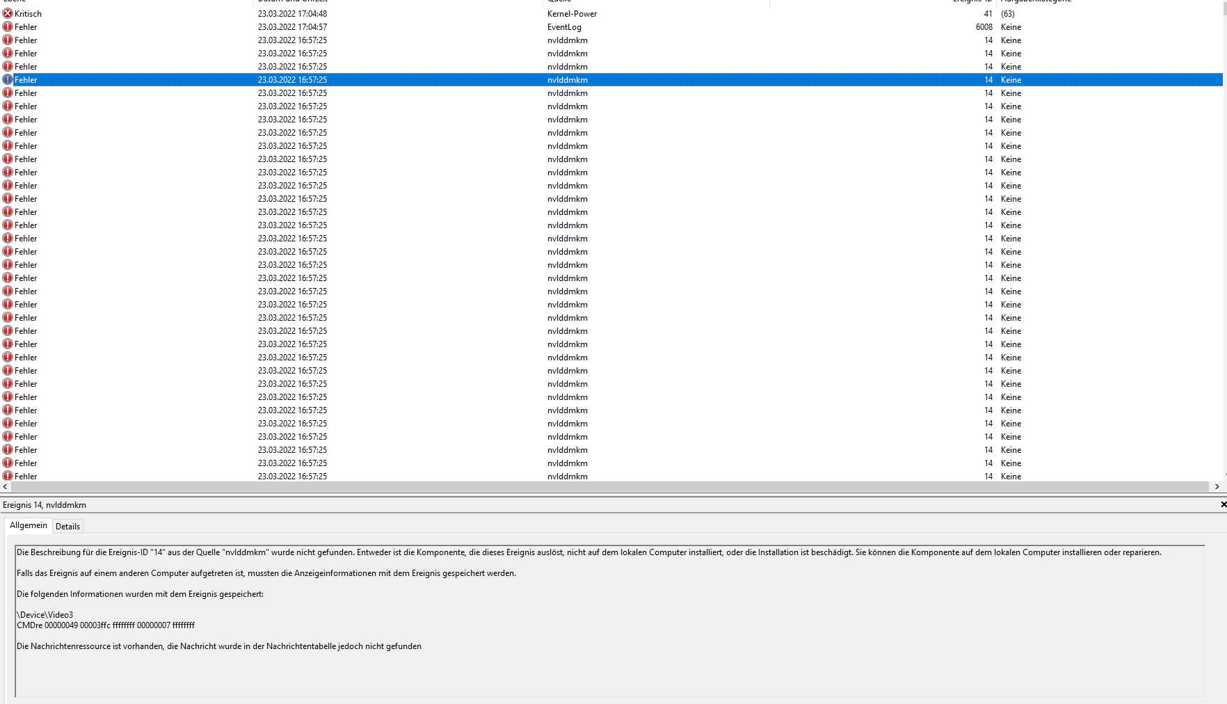

Ich dann: auf dem Desktop habe ich auch einen Screenshot von der Fehlermeldung der Grafikkarte. Es kann ja nicht normal sein das die Grafikkarte an die 90 Grad erreicht und ich jeden Monat den PC einschicken muss, irgendwas muss da ja sein. (Im Anhang zu finden)
Die Firma: Tatsächlich erreich die Grafikkarte maximal eine Temperatur von ca. 72 Grad unter Volllast.
Die angezeigten 90 Grad sind wahrscheinlich ein Hotspot, was aber vollkommen normal ist.
Auch ist es scheinbar so, dass Corsair ICUE die Temperaturen falsch ausließt und daher höhere Temperaturen angezeigt werden, als überhaupt vorhanden sind.

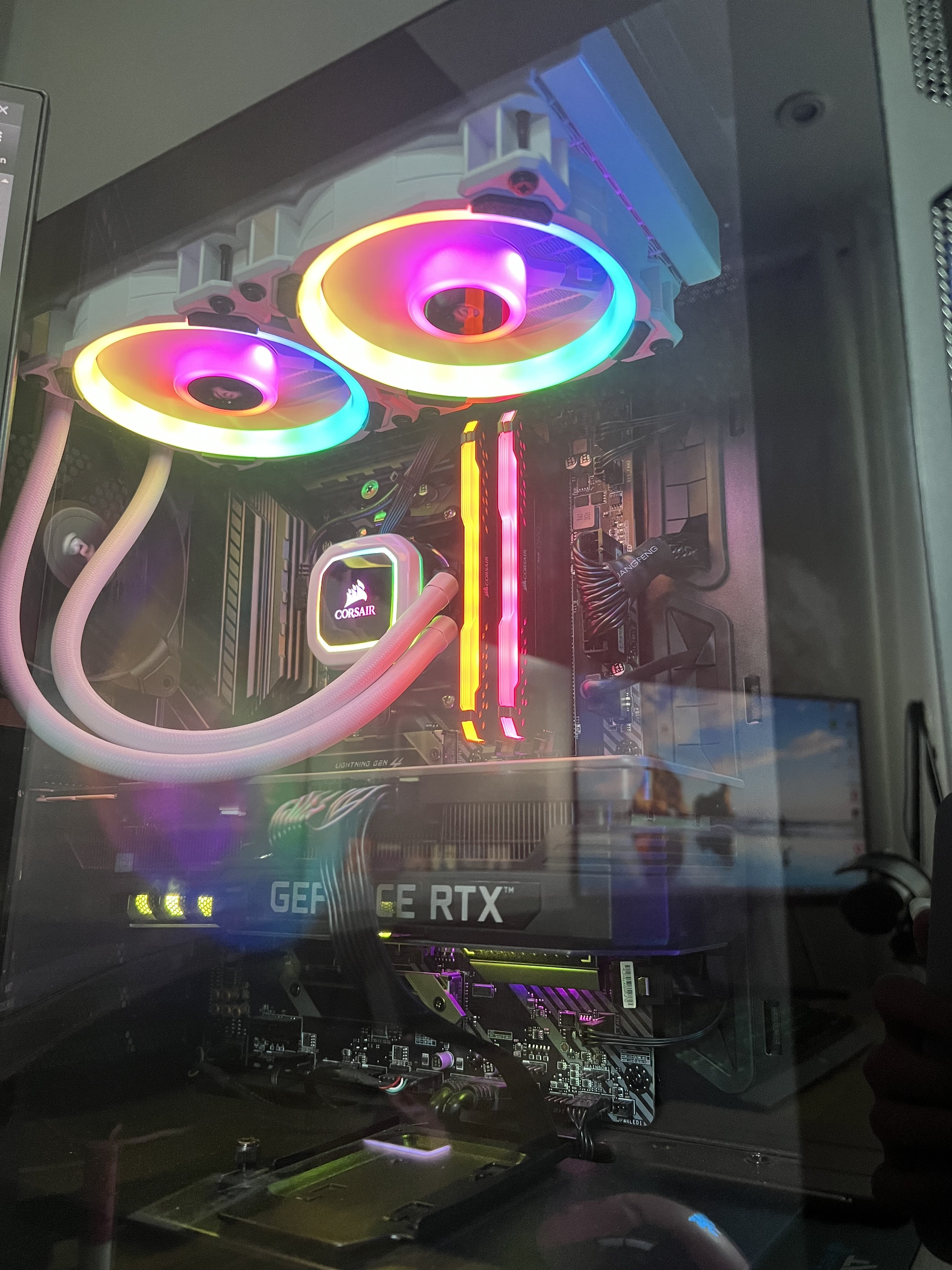

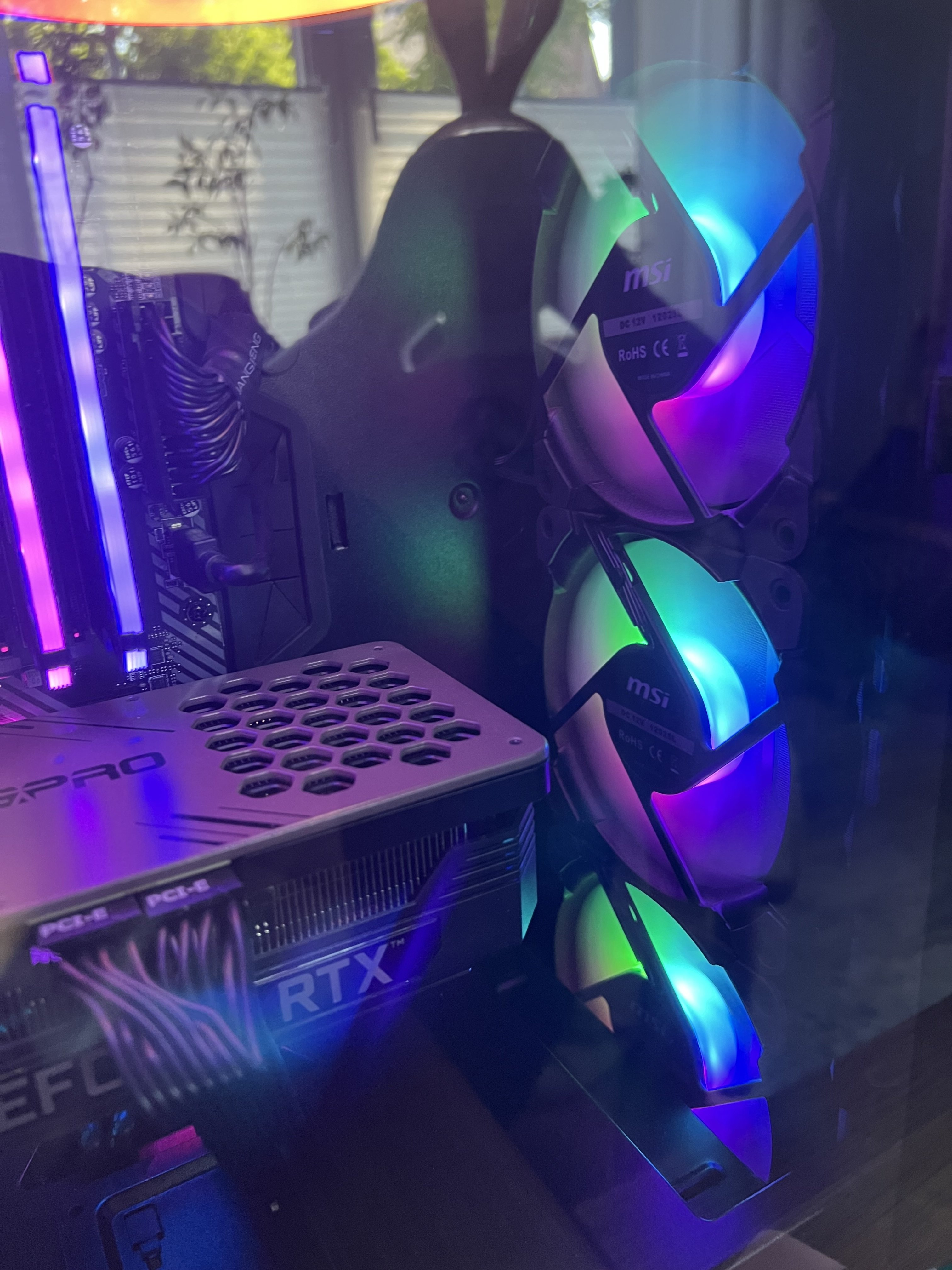

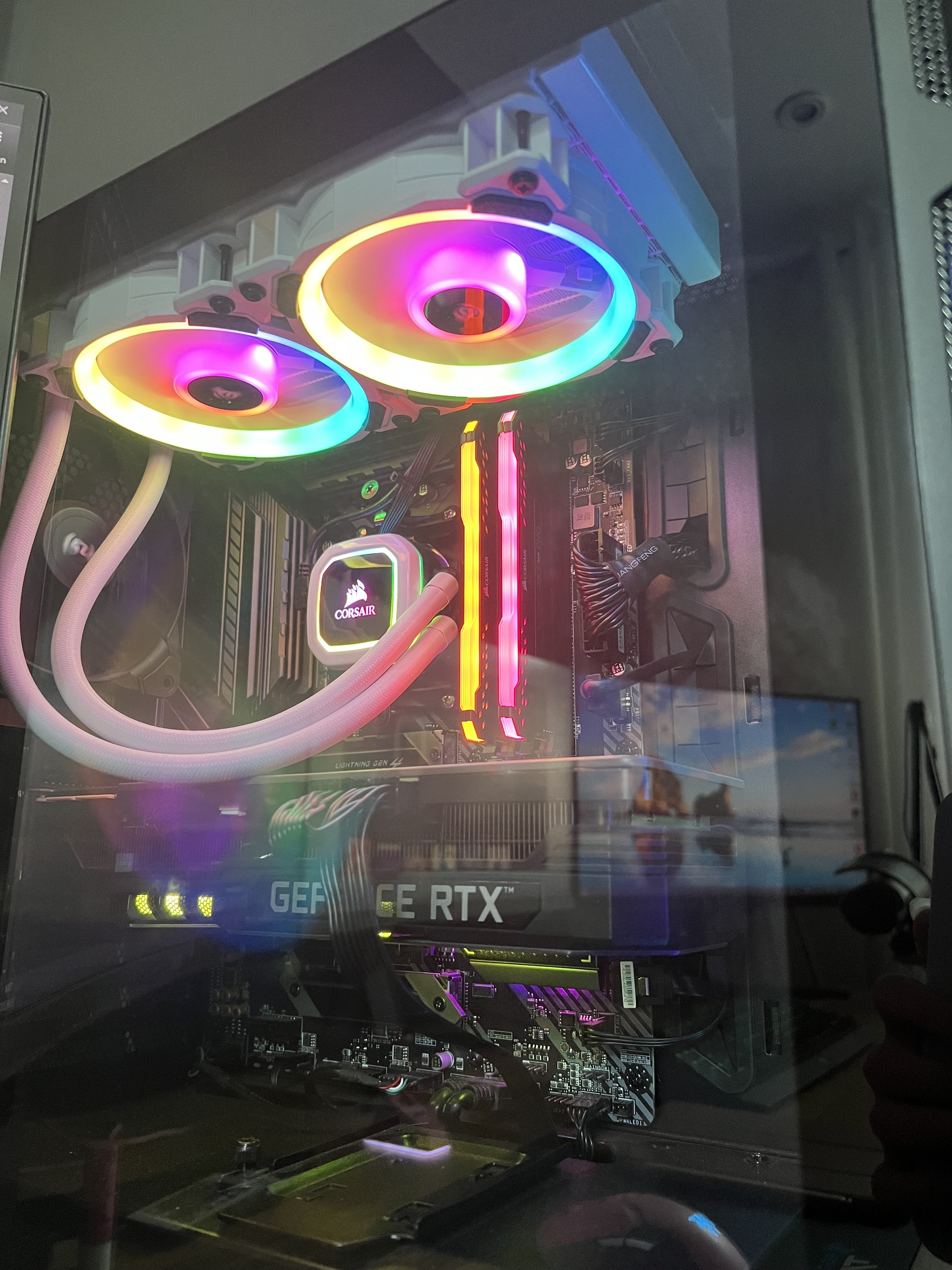

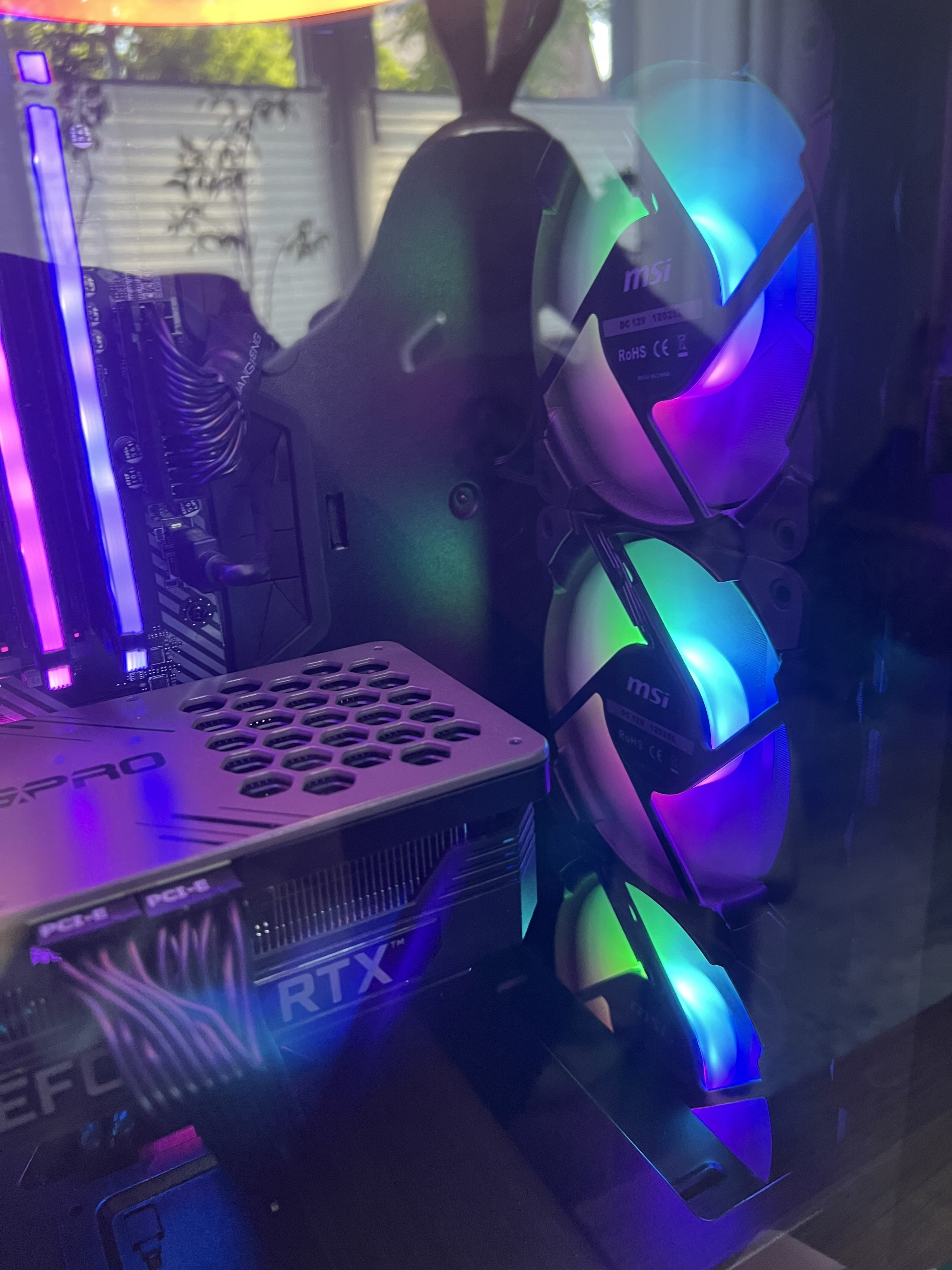

So sieht mein PC aus.. und ihr müsst euch vorstellen, ich hab nicht so viel Ahnung von PCs außer was ich beobachte ist halt iCUE wo die Temp. immer sehr hoch sind.
Ich habe den PC bzw. Einzelteile bei einer Firma gekauft, die mir den auch zusammengebaut haben und jedes mal wenn der PC nicht mehr an geht, muss ich den wegschicken und die bauen nur ein neues Netzteil ein.

vielleicht ist einfach das Gehäuse kacke für die Komponenten und oder die wakü hat einen weg. ist ja nicht so, das die ordentlich Abwärme produzieren. diese Abwärme ist für das Gehäuse evtl. zuviel, weil sie zu langsam abgeführt wird. oder z.b. Wärmestau usw usw.

graka ist mit einem Y-kabel angeschlossen, das ist... nicht optimal.
edit: vllt mal testweise das seitenteil entfernen und schauen wie es sich dann verhält.
