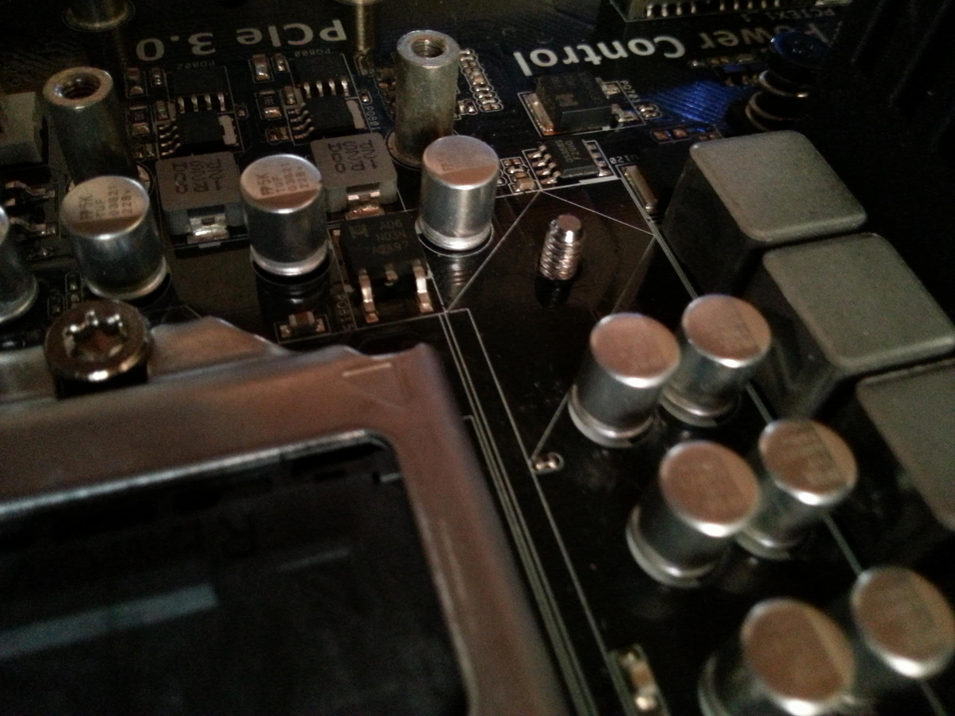

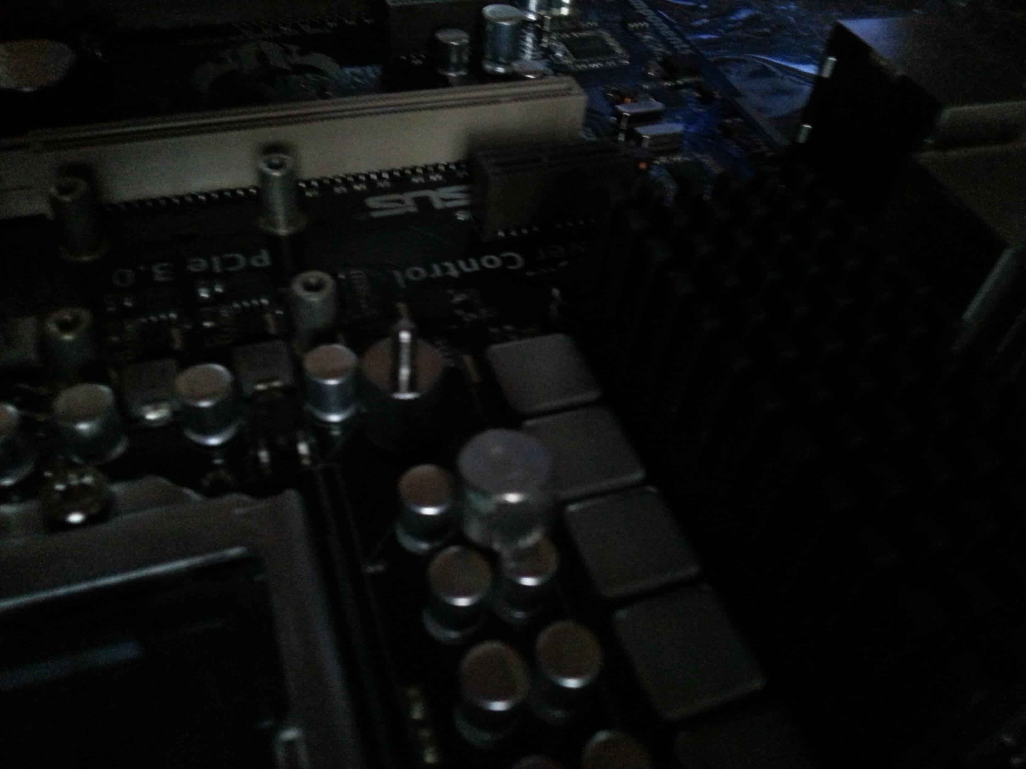

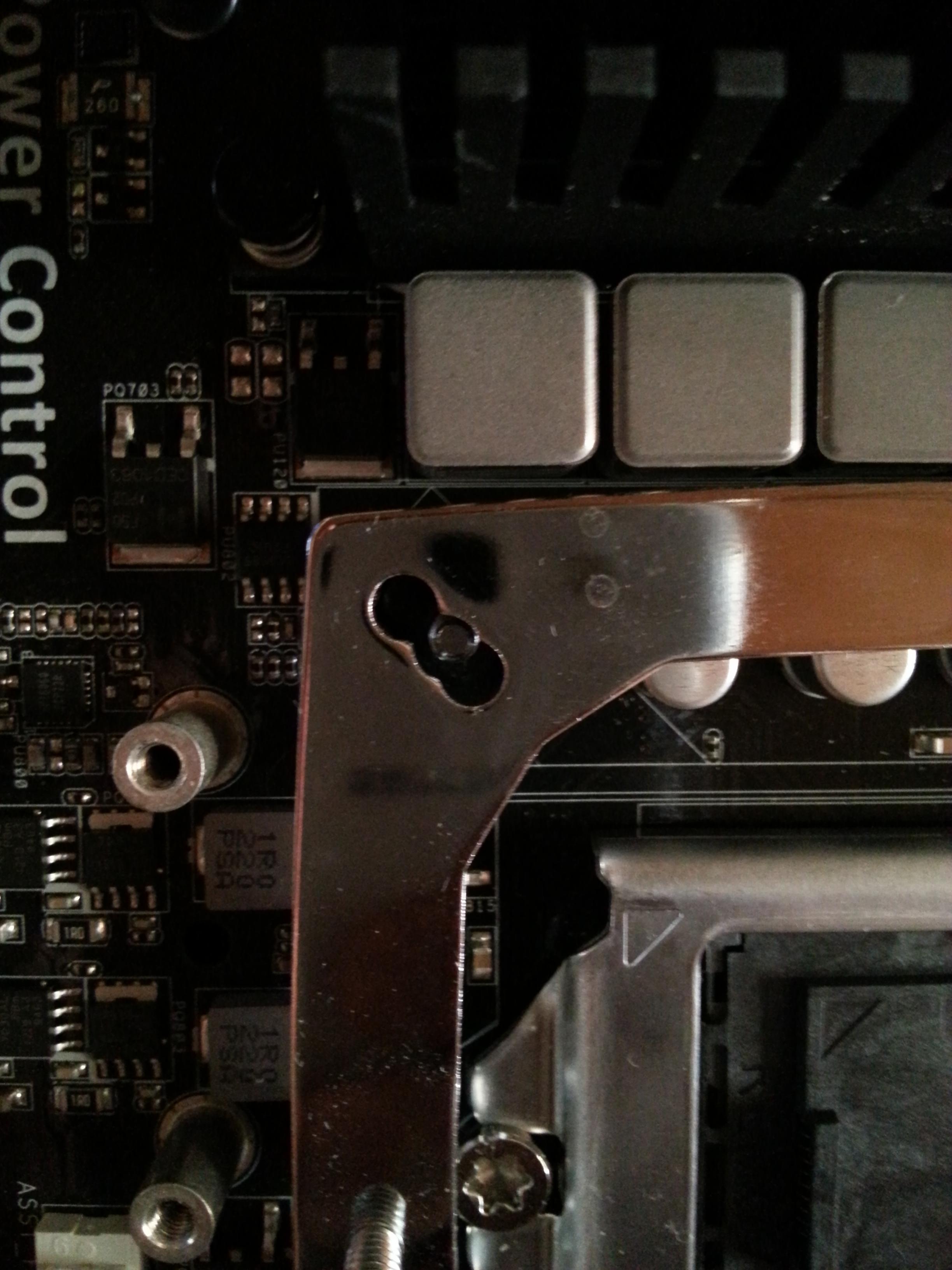

irgendwie passt die HR-02 Halterung nicht zum Sabertooth Z77. Die Kondensatoren sind länger als die Schrauben der Backplate... Dementsprechend liegt die Halterung auf den Kondensatoren. Mache ich etwas falsch oder liegt das am Sabertooth?

Ich vermute mal, dass bei dir die Halterung (Chrom) auf einem Kondensator aufliegt, und du den deshalb nicht richtig anziehen kannst.
Folge: Der Kühler liegt nicht richtig auf dem Heatspreader der CPU auf, zu hohe Wärmeentwicklung.
Hatte ich auch, da hilft nur eins ... bearbeiten.
Das Material hat sich bei mir recht widerspenstig gezeigt.
Papa hat es dann aber geschafft :D
War bei mir wohl eine kombination aus Ungeschicktheit und halb stumpfem Sägeblatt :)
Hatte eigentlich Bilder hochgeladen, aber das Handy wollte wohl nicht so wie ich. Das Problem hat sich aber gelöst, hatte mich schon gefragt wofür diese "Zusatzschrauben sind". :D

und das ganze ohne Papas Hilfe :daumen:
