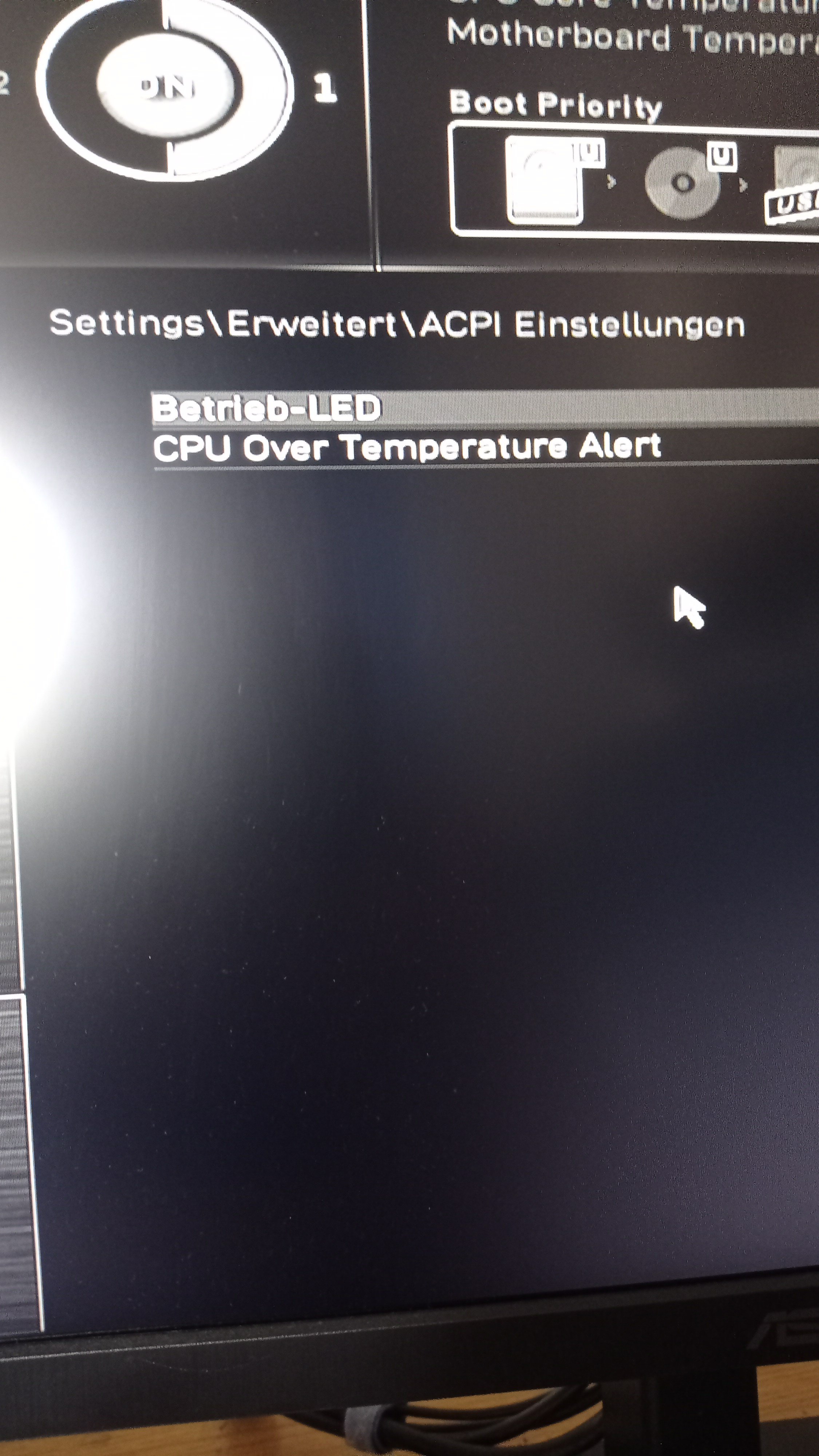

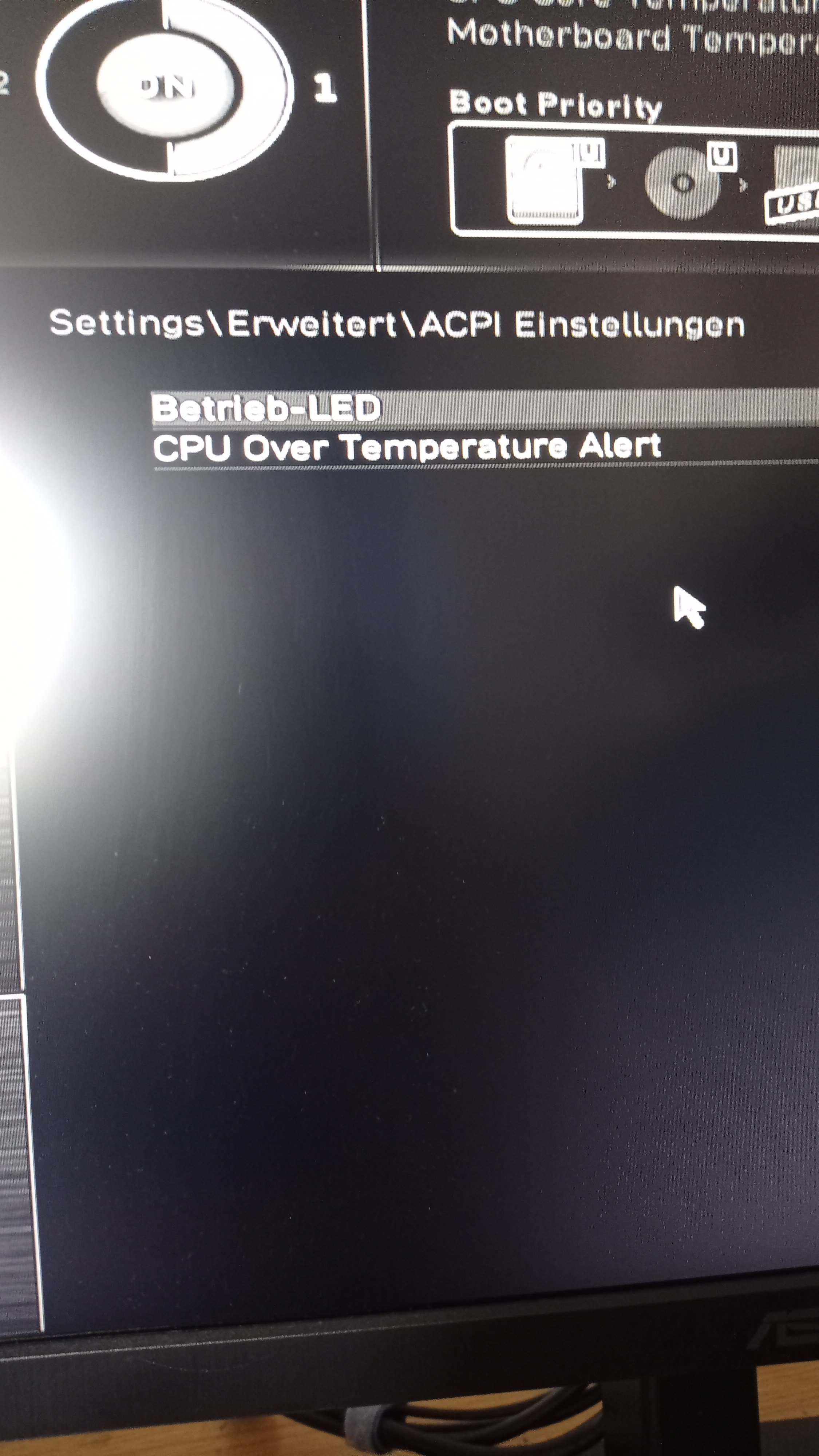

so war mal im Bios bei meinem MSI:
Also Settings -> Erweitert -> ACPI-Einstellungen -> Blinkend oder Sitz der Kabel prüfen, Oxidation ist allgegenwärtig
Reaktionen: Burki73 und motorazrv3

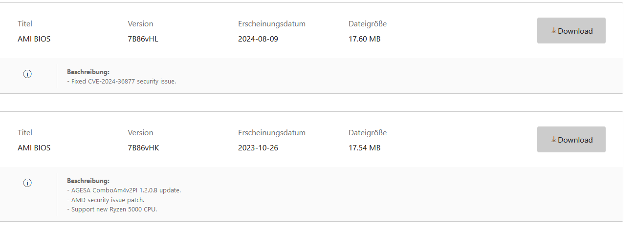

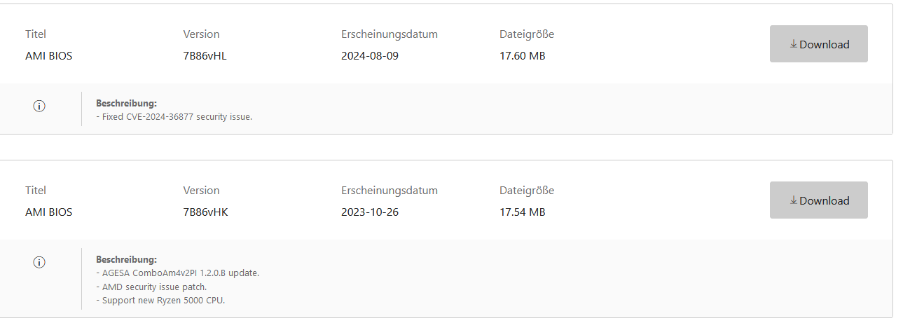

Ich habe nun das ältere Bios installiert. Damit geht es auf Anhieb, so wie immer. Das ältere ...HK BIOS, das geht. Das neuere, geht nicht. Also bei mir nicht, bei anderen vieleicht.
Der Fehler liegt also am Bios. Nicht an dem, was man einstellt. Ich habe das auch so eingestellt, wie oben im Bild. Nichts. Ich hatte mit diesem Mainbaord sicher schon ein dutzend mal, ein Bios Update. Das Mainbaord ist auch schon älter, ich nutze es seit 4 Jahren?
Ich empfehle jedem, mit dem MSI B450 Gaming Plus Max Mainboard, das neueste Bios nicht zu installieren.
Obwohl es ja nichtmal Eine Beta Version ist.
