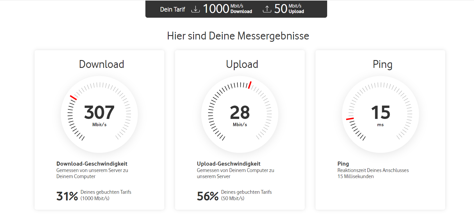

Hey Leute,
ich habe ein Problem mit meiner Internetverbindung. Bei meiner 1 Gigabit Leitung war bis vor 1-2 Wochen auch noch alles in Ordnung bis ich bei einem Speedtest gesehen habe, dass nur ca. 30% der Leistung ankommen. Das Problem hatte ich schonmal mit dem PC als ich das neue Internet bekommen habe. Weil ich damals keine Lösung gefunden hatte, habe ich meinen PC neu aufgesetzt und dann lief auch alles wieder bis jetzt. Ich habe aber keine Lust meinen PC nochmal neu aufzusetzen und da habe ich gedacht frage ich hier mal nach. Ich habe das Lan-Kabel, welches an meinem PC ist auch mit einem anderen PC verbunden wo es aber keine Probleme gab.
Mein System:
I7-8700k
RTX 2080
Asus ROG strix B360-f gaming
16 gb Ram
Ich weiß nicht ob es an irgendeinem Programm oder der Firewall liegt oder so, aber ich Hoffe mir kann jemand bei der Lösung des Problems helfen. Schonmal vielen dank im Voraus.
LG
Jonas

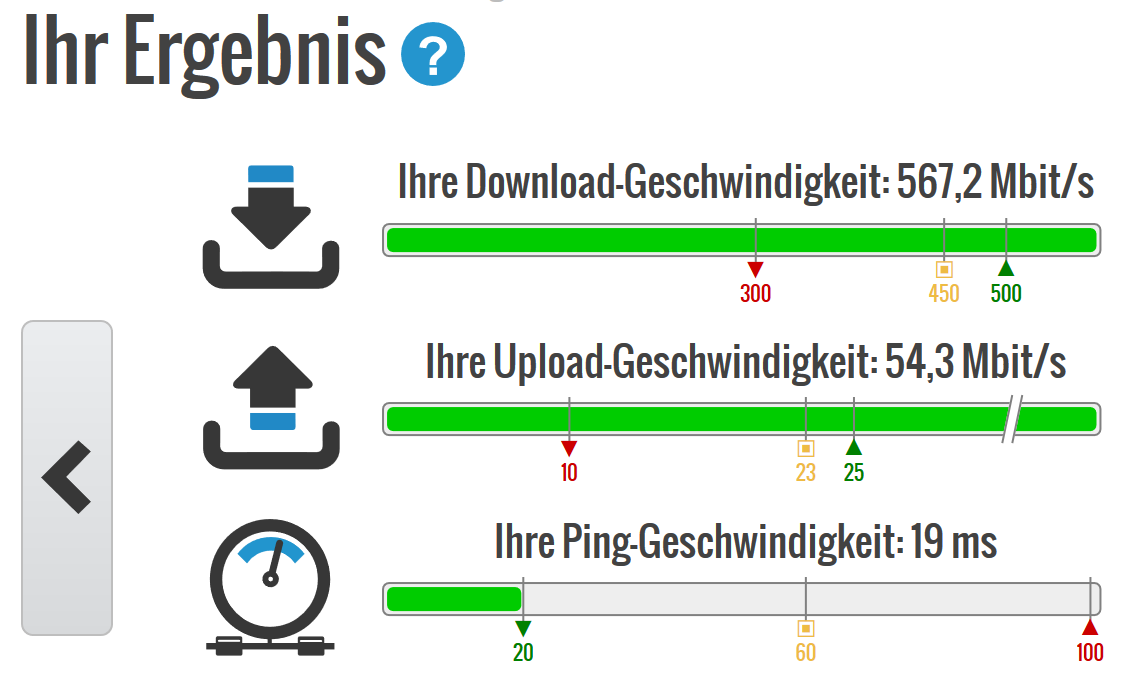

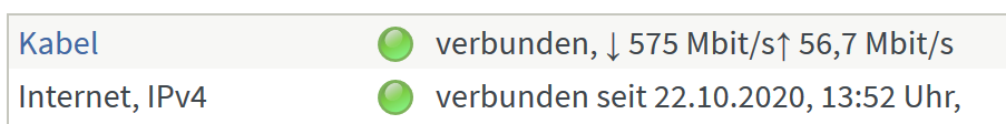

Meine jetzige LAN Verbindung von Fritz Box 6660 Cable auf Windows 10 20H2 ist z.B. seit 22.10.2020 stabil und liegt bei:
Die Uploadgeschwindigkeit beträgt z.B. das doppelte des eigentlichen Wertes von 25 Mbit/s.
Das einzige, welches ziemlichen Schwankungen ausgesetzt ist, ist verständigerweise nach eine WLAN Verbindung. Da kann die Geschwindigkeit auch 30% und höher abflachen.

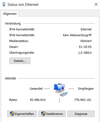

Auch sollte man sich den Status der Netzwerkverbindung im Gerätemanager einmal genauer ansehen, ob der 1 Gigabit Netzwerkadapter auch tatsächlich mit 1 Gbit/s eingebunden wurde und nicht etwa geringer als 1 Gbit/s. (Meistens 512 MB/s).
