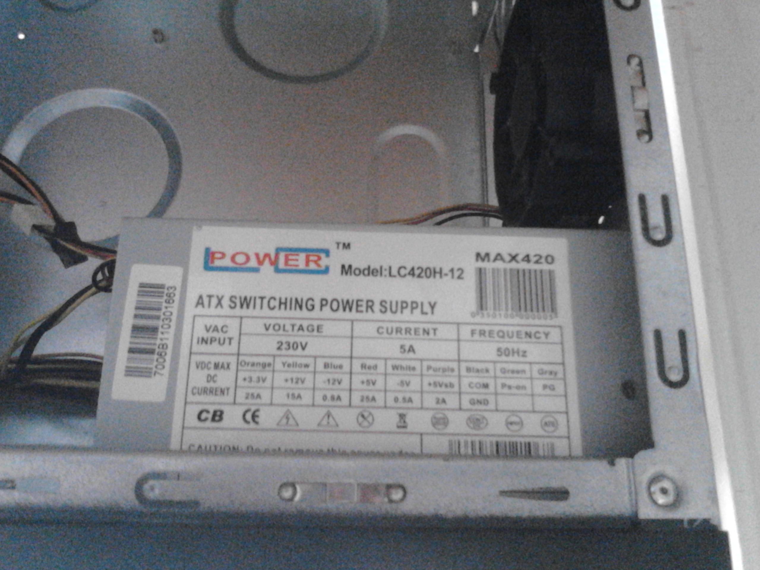

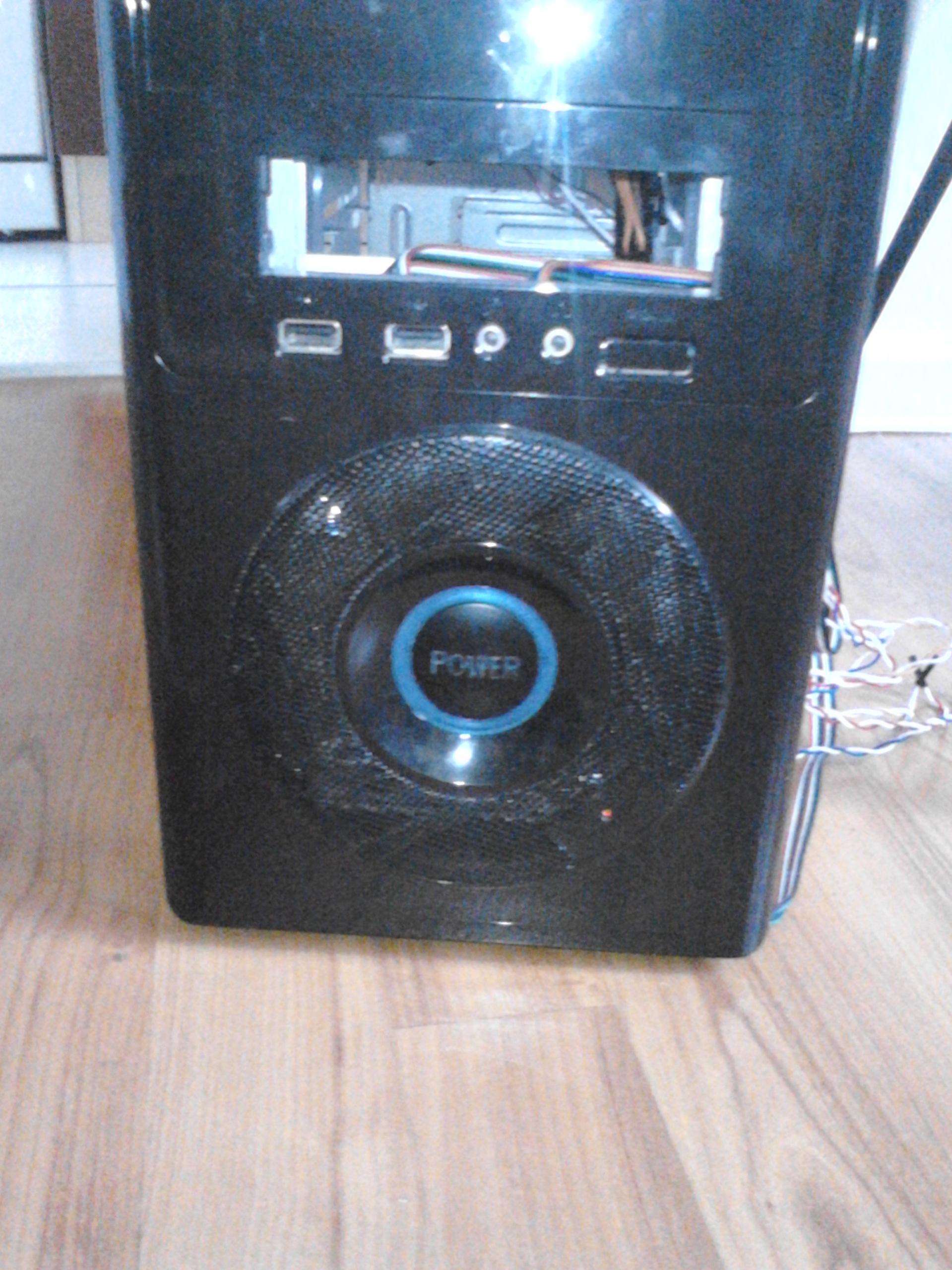

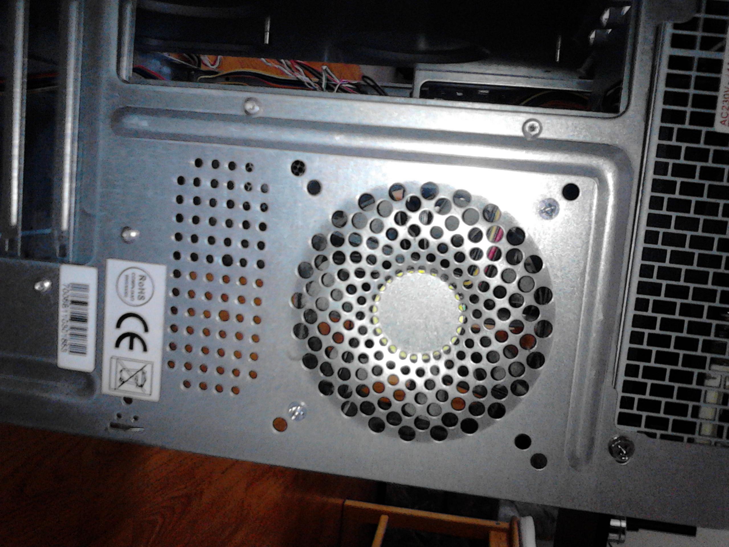

Ach, zur allgemeinen Erheiterung noch ein paar Bilder mäßiger Qualität:
edit: ihr seht auf den Bildern alle Möglichkeiten der Belüftung ;)
Würde ein neues Netzteil einbauen LC Power ist nicht gerade für Qualität bekannt gerade bei den alten Serien.
