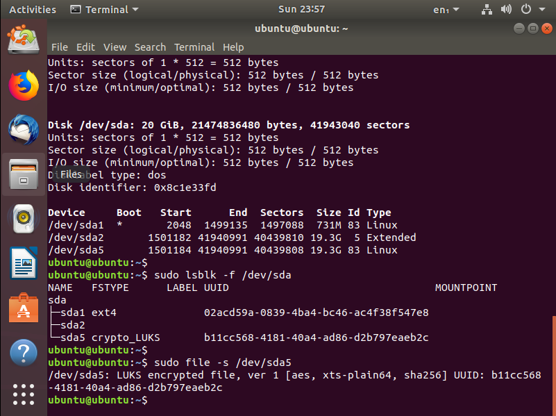

Ich habe eben mal ein einfaches Ubuntu 18.04 in einer VM installiert mit Komplettverschluesselung.
Danach ein 18.04 in dieser VM als Live gebootet. Dann die Anleitung in dem o.g. Link in diesem Post abgearbeitet. Es funktioniert. Wichtig ist nur, dass Du bei den Bezeichnungen der "Platten" nicht durcheinander kommst. Die Anleitung schreibt von SDB*, ich hab hier halt SDA*.
