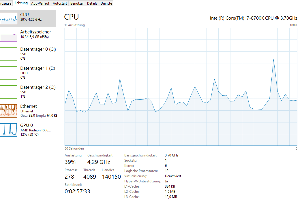

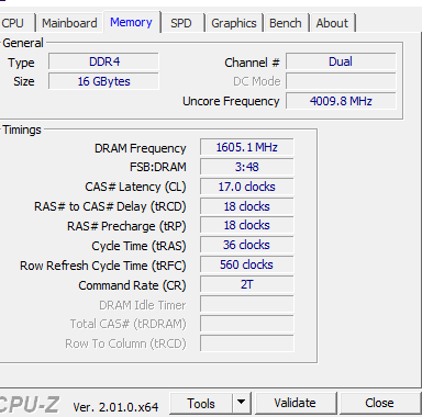

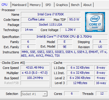

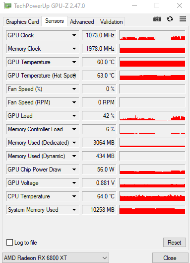

Dann nehm ich mir mal die Zeit, wobei ich nicht glaube, dass es etwas bringt.
a) Intel Core i7 8700k 6 Kerne, 4.3 GHz
b) AMD Gigabyte AORUS Master 6800xt 16GB
c) 16 GB DDR4 3200mhz
d) ich pfusche nicht in MSConfig rum
Ist die Grafikkarte richtig angebunden?
Ja
Läuft der RAM mit voller Geschwindigkeit?
Ja 3200mhz ist mein RAM

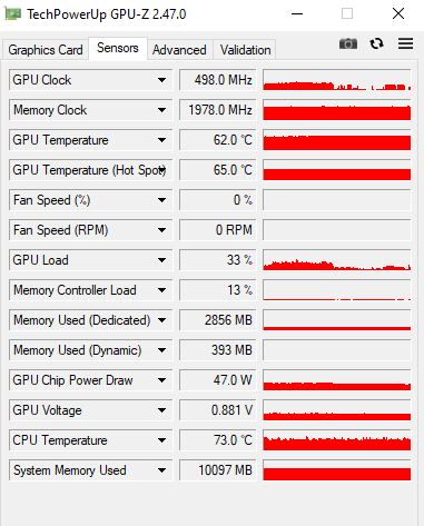

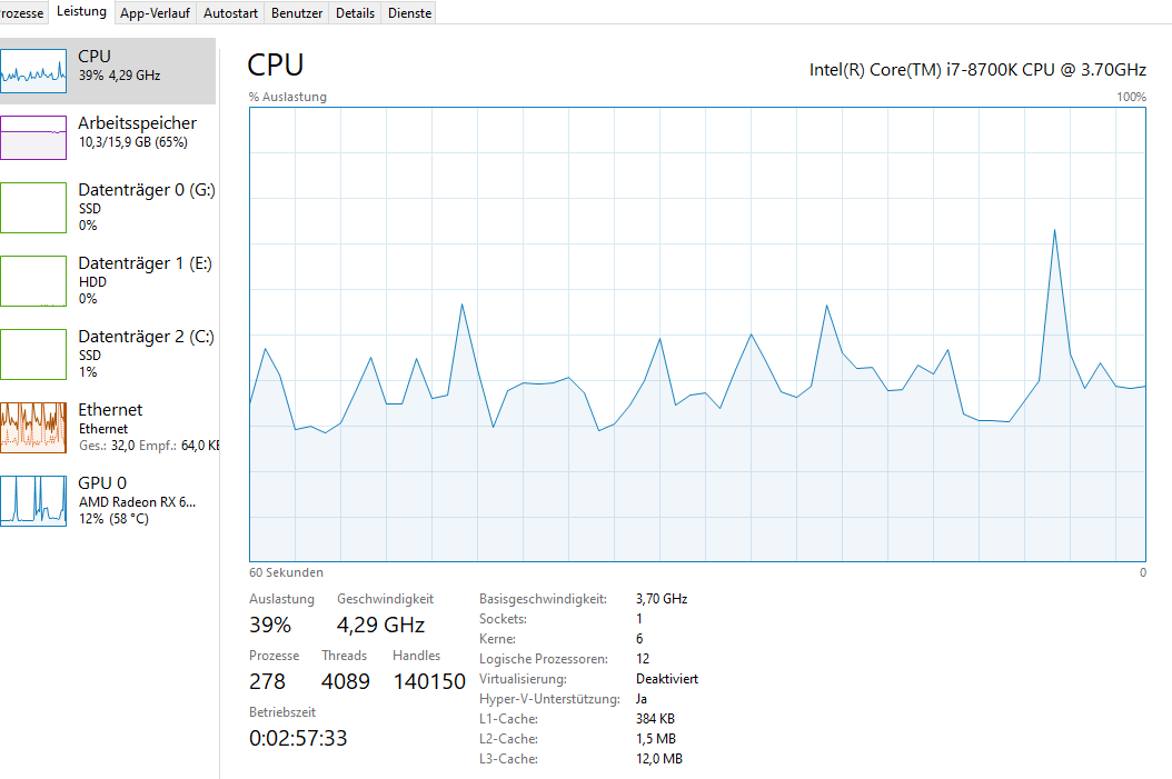

Taktrate bleibt konstant bei 4.3 GHZ, Auslastung zwischen 30 und 40% im Schnitt (Opera wirkt hier auch viel mit, ohne Opera sind die Laggs trotzdem da gewesen)
Temperatur max um die 60

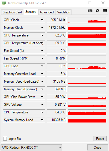

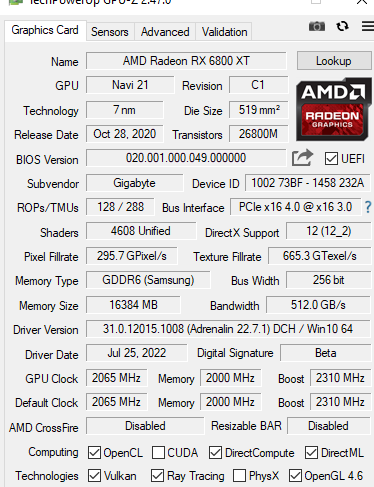

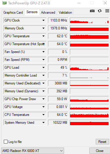

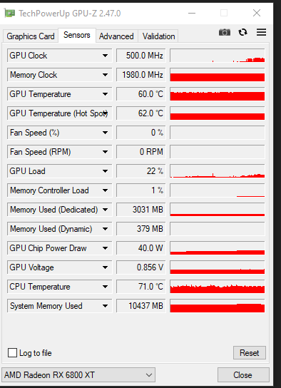

So nun zur Grafikkarte.... hier mit FPS Cap 200
Hier ohne FPS Cap (bitte die Dips unbeachtet lassen, das ist wenn ich raustabbe...)
Im Spiel aktuell 200 Fps mit größeren Schwankungen je nach dem was auf dem Bildschirm ist, ich versuche gleich einen Test in dem ich nur League offen habe und kein Opera, das wird das ganze ein ganzes Stück verringern, wie gesagt habe ich das aber bereits getestet und es hat in Spielen trotzdem zu diesen Laggs geführt.

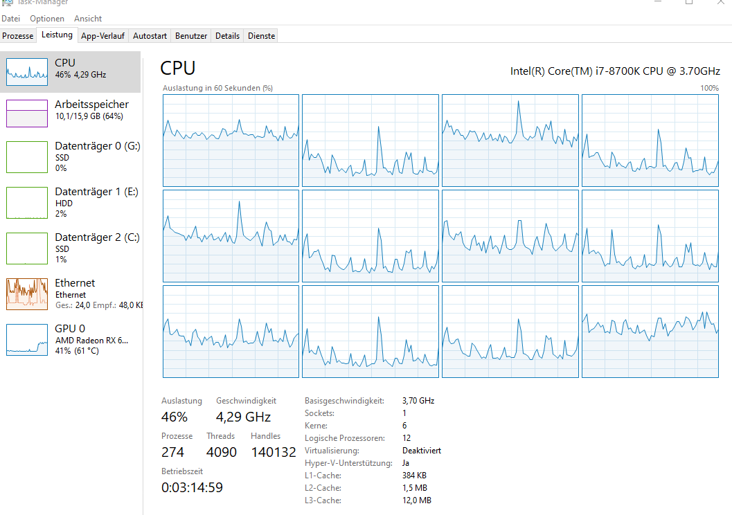

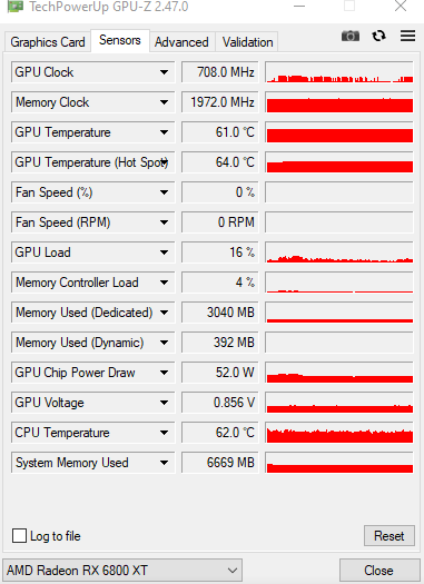

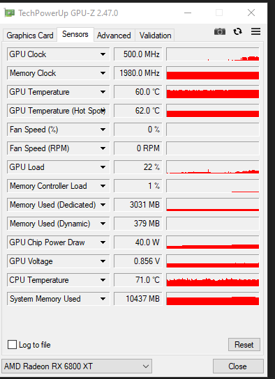

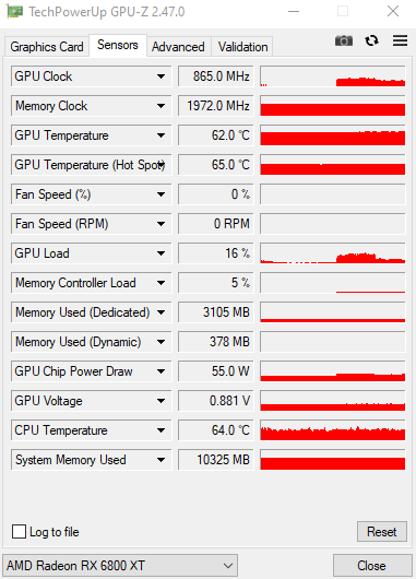

Opera geschlossen:
Was ich merke: RAM ist logischerweise deutlich weniger ausgelastet, der Rest bleibt jedoch fast gleich und weist keine Unterschiede auf...
GPU Clock ist jetzt noch etwas niedriger gewesen zwischen 800 und 950 im Schnitt, Auslastung jedoch deutlich geringer... (mit FPS Cap 200)
GPU Z
Task Manager (ca. 10% weniger Auslastung und halt knapp 3GB weniger Arbeitsspeicher wird genutzt)
CPU Temperatur:
Edit again... was ich noch gemerkt habe ist, dass wenn ich kämpfe (leider nur im Botgame gerade das testen), die Grafikkartenauslastung und der Takt sehr stark fällt... merken tue ich das in Form von kleinen Rucklern... aber das ist nicht dasselbe Problem wie mit den FPS die aufeinmal dauerhaft zu niedrig sind.
Mal ganz davon abgesehen, dass mein Spiel "nur" 300FPS schafft... was mich schon wundert... und die Grafikkarte mit so einem niedrigen Takt arbeitet... auch wenn das Spiel sehr CPU gebunden ist...
hmm also ich habe mit meiner AMD Karte bei einigen Spielen das Problem das sie unterfordert ist und dann runtertaktet und ständig wieder bissl hoch und wieder runter. das führt dann zu miesen frametimes oder sogar ruckeln.
du könntest mal probieren die grafikkarte am runtertakten zu hindern, da gab es mal ein Programm für, ich ha aber den namen vergessen.
es gab auch mal die möglichkeit AMD Power Play auszuschalten über den msi afterburner.
